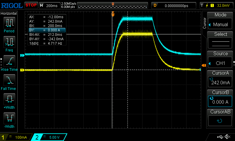

Ich habe mich auch das Erste mal mit einer Stromsonde am Oszi probiert,
die end-Werte sind plausibel, aber ansonsten ergibt das für mich keinen
Sinn. Ich vermute, ich hab irgendwo was falsch gemacht, oder eine zu
günstige Stromsonde verwendet.

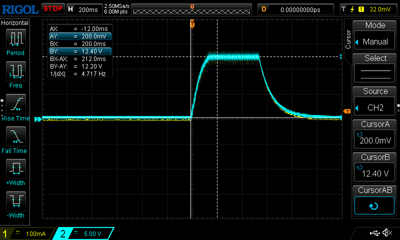

Blau ist die Spannung über der Motor-Phase, gelb der Strom.
Mich irritiert insbesondere, dass es 150ms dauern soll, bis der Strom
sich aufgebaut hat, und auch, dass Strom und Spannungskurve eigentlich
komplett Deckungsgleich sind. Hab die Spannung schon nach oben
verschoben, damit man es überhaupt auseinanderhalten kann. Ich meine
mich zu erinnern, dass der Strom der Spannung hinterhereilen sollte bei
Spulen.
Angesteuert hab ich das ganze mit einem Labornetzteil (switching), das
auf 12v und 300mA beschränkt war.
Konkrete Fragen:
Ist die Messung am Oszi irgendwie plausibel?
Kann man aus den Daten irgendwie den maximalen Strom herausfinden, oder
was müsste ich tun, um diesen zu ermitteln?
Wie hast du damit den Puls erzeugt? Einfach Netzteil an/aus, oder doch
mit der original Steuerung? Je nachdem misst du viel, nur nicht die
Spule.
von Tobias M. (auron)
> Spule.
Ja, einfach den "on" Knopf auf dem Netzteil. Ist ein KIPRIM DC310S. Die
Stromsonde ein Hantek cc-65. (mir ist bewusst dass das alles eher
Einsteigerklasse ist, aber mehr gibt mein Budget nicht her)
Um den Stom für die Messung etwas zu "boosten" hab ich das Kabel 5-fach
durch die Stromzange gewickelt. Damit hab ich natürlich eine
zusatz-Spule gebastelt, aber bei "einfach durch" sah es ähnlich aus, nur
halt verrauschter.
Habe ich richtig gedeutet, dass die Messung irgendwie Quatsch ist?
Rainer W. schrieb:
> Du kannst dir die Eigenerwärmung angucken (Spulenwiderstand messen) und
> das Sättigungsverhalten der Spuleninduktivität - alles bei stehendem
> Motor.
OK, Danke.
Die Sättigung hatte ich ja gehofft mit der Oszi Messung zu sehen.
Aber da ist kein Knick und starker Anstieg des Stromes...
Oder ich hab's falsch verstanden. Bin mehr so Bitschubser, bei analogem
tue ich mir meistens setwas schwer.
