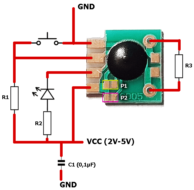

von Michael B. (laberkopp)
Sandro schrieb:
> Was kann ich da jetzt machen?
Der Ausgang, an dem die Leuchtdiode ist, wird bei aktivem Tomer nach
Masse geschaltet.
Was möchtest du mit dem timer nun schalten ?

von Georg M. (g_m)
[C005]---[kleiner PNP]---[dicker NPN]---[LEDs]

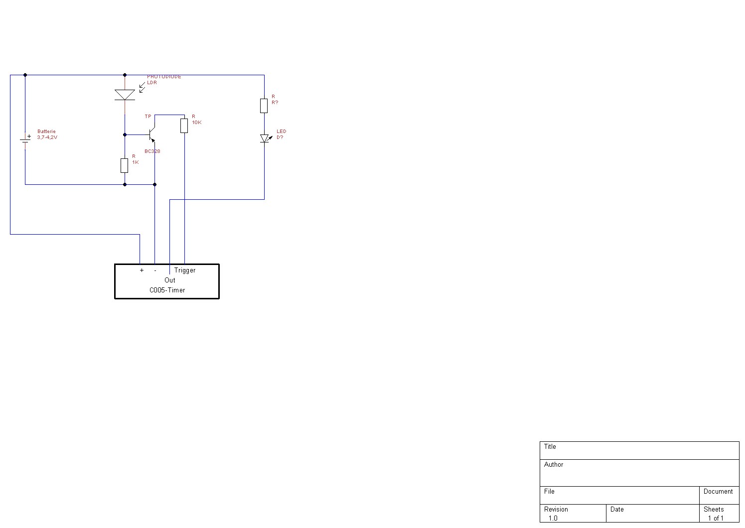

von Sandro (lordtaubenpipi)
Hy Leute,
ich habe es jetzt mal geschafft :D

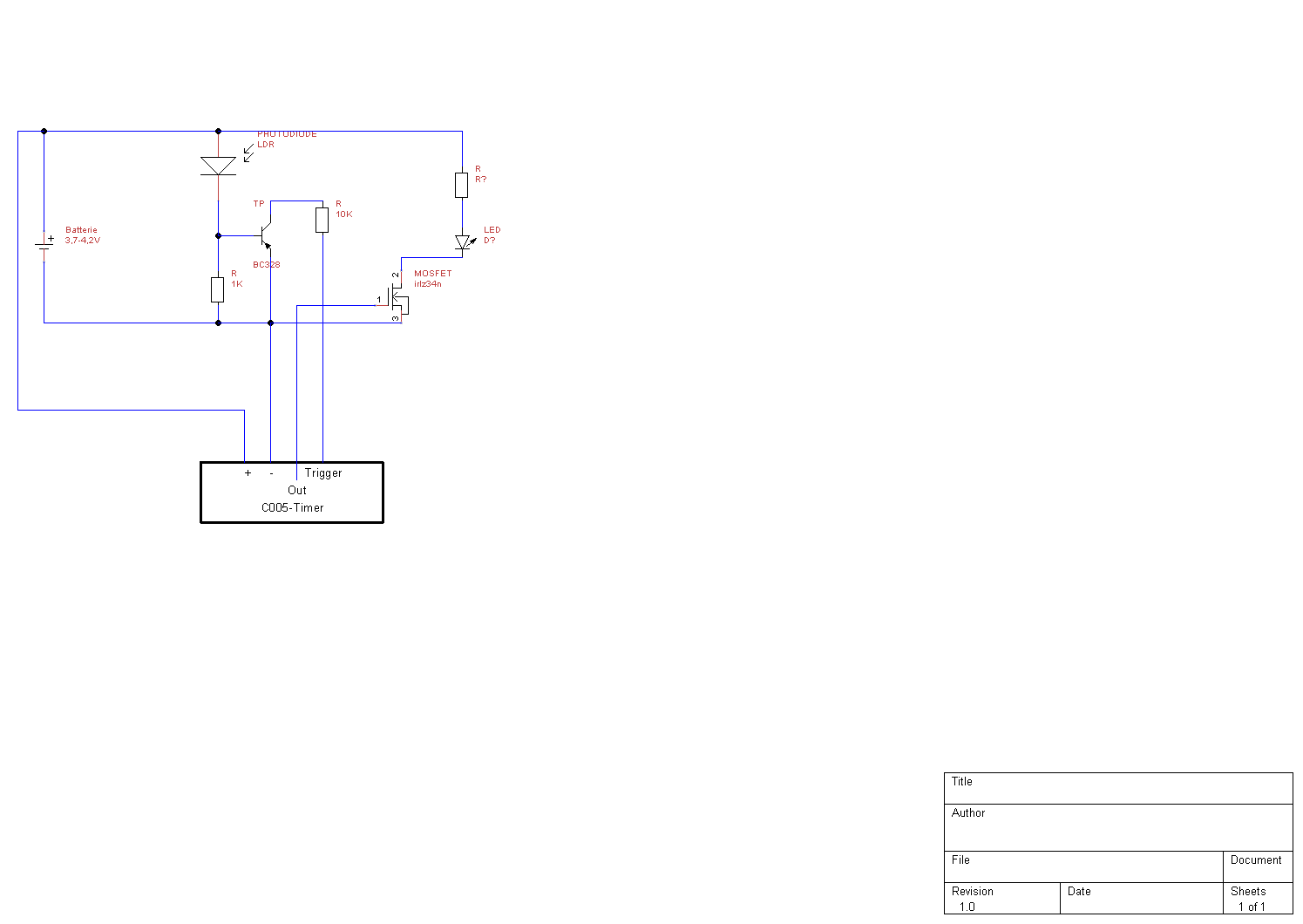

Ich habe oben zwei Bilder eingefüht,
das eine ist die Schaltung wie sie jetzt aufgebaut ist.
Das andere ist die Schaltung wie ich sie gern haben möchte.

* mir ist beim Speichern der Schaltpläne ein fehler unterlaufen. Ich
habe ein zweites Bild der Grundschaltung hochgeladen ohne Mosfet
Die gezeichneten Transistoren werden verpolt betrieben. die werden nicht
leiten...
An die Stelle dieses Triggertransistors T1 (so nennen wir ihn mal
mangels Namen) muss ein NPN-Transistor. Der kann dann den Triggereingang
nach GND ziehen, wenn seine Basis passend angesteuert und mit Strom
versorgt wird.
Strom fließt in die Basis, sobald dort die Spannung auf über 0,7V
steigt.
Das muss deine "Dämmerungserkennung" bereitstellen. Die besteht derzeit
aus einem undefinierten Bauteil PHOTODIODE/LDR, das muss noch konkreter
werden.
> oder habe ich da einen Denkfehler?
Wenn der Mosfet durchgeschaltet ist, hast du eine UDS von annähernd 0V.
Sandro schrieb:
> Mein Problem besteht halt darin das ich nicht weis wie ich den
> Leistungstransistor über den C005 Timer ansteuern kann.
So wie die Schaltung jetzt ist, wird sie nach dem Trigger die
Beleuchtung einige Zeit lang ausschalten. Weil das genau falsch herum
ist, brauchst du da einen Inverter, der aus der "Low-Zeit" eine
"High-Zeit" macht.
Das geht etwa so:
   +4,5V -----o------o-----------.
            100k     |           V =>
              |    |<            -   LEDs
C005 --10k----o----|  PNP        |
                     o---------|<. IRLZ34
                    100k         |
    GND  ------------o-----------'

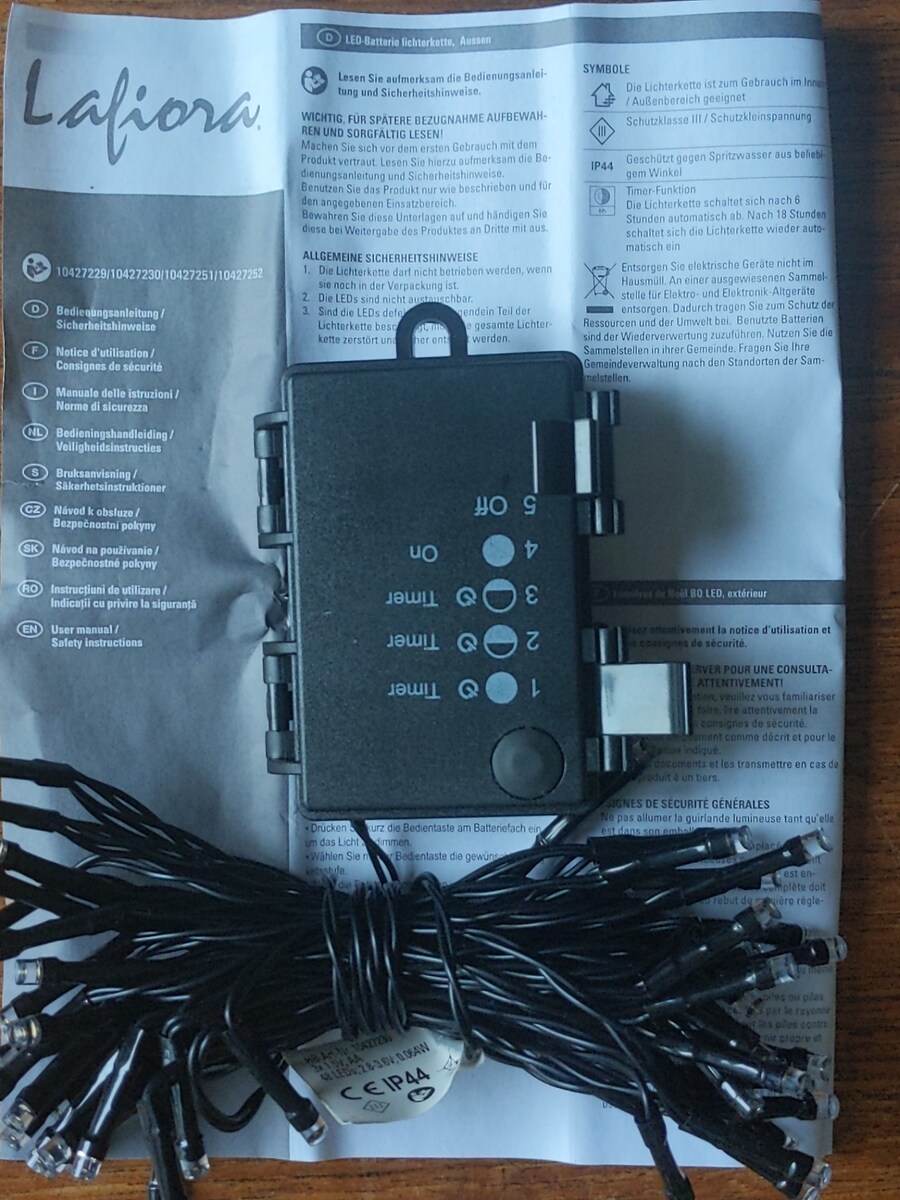

Licht.
Wähle lieber den Ansatz der batteriebetriebenen
Weihnachtsbaumbeleuchtung. Die schaltet 8 Stunden ein und 16 Stunden aus
im 24-Stunden-Zyklus. Ergänze die Schaltung um einen aus der
Solarmodulspannung gesteuerten MOSFET der, so lange es hell ist, die
Bei der photodiode handelt es sich um eine 'GL5528'
Die grundschaltung funktioniert. Ich bin mir nur gerade nicht sicher ob
ich den trigger Transistor richtig beschrieben habe 🤔
Ich möchte die schaltung auch so beibehalten und nur noch den Transistor
'dahinter' klemmen
von Georg M. (g_m)
Bei dem GL5528 handelt es sich um einen Fotowiderstand (LDR).
Ein Fotowiderstand, der hochohmig wird, wenns dunkelt.
> Ich bin mir nur gerade nicht sicher ob ich den trigger Transistor
Soll die LED leuchten, wenn die Sonne untergeht oder wenn sie aufgeht?
Denn bei deiner Schaltung wird, solange es hell ist, ausreichend
Basisstrom fließen und der Tigger-Eingang ist low.
Und wenn die Nacht kommt wird die Basisspannung niedriger, bis der
Transistor sperrt. Dann geht der Triggereingang geht von low nach high.
Und wenn es dann wieder hell wird, dann geht der Triggereingang von high
nach low.
In der Beschrebung zum C005-Timer sthet, dass eine high-low-Flanke die
Zeit startet.
Du wirst also den LDR und seinen Spannungsteilerwiderstand tauschen
müssen, wenn das Licht nicht erst früh morgens angehen soll.
Also es ist bis jetzt so wie es sein soll, wenn das licht auf dem Photo
Widerstand weniger wird. Geht die LED an und nach paar Sekunden wieder
aus.
wie gesagt meine Grundschaltung funktioniert so wie ich es mir
vorstelle.
Es geht einzig und allein um den Mosfet der die LEDs bzw die Verbraucher
schalten soll.
Dabei habe ich mich gerade etwas mit der inverterschaltung belesen und
diese besteht ja 'nur' aus einem Transistor und einem Widerstand. Ich
hoffe das ich am Wochenende noch Zeit finde um mich da weiter einzulesen
und es zu versuchen.
Zumal ich bipolar non und pnp Transistoren da habe.
Hy Leute,
Ich habe mich heute mal hingesetzt und gelesen wie ein verrückter😬.
Ich war jetzt gerade mal in der Garage und habe auch meinen Fehler
gefunden.
Das glaubt ihr mir NIE!
ein mosfet hat nunmal nicht die gleiche pinbelegung wie ein normaler
Transistor.
Es ist schon echt peinlich wenn man den Gate 'eingang' immer auf den
mittelpin legt.
So kann das einfach nichts werden.
Ich habe die Schaltung auch vorher in eine Handyapp gebaut die
simulieren kann. Das ist natürlich auch sehr nuttlich.
Ich danke euch trotzdem wie verrückt
> Transistor
Merke:
1. hat ein Mosfet nicht mal B, C und E, also kann er nicht die gleiche
Anschlussreihenfolge wie ein "normaler Transistor" haben, und
2. haben nichtmal "normale Transistoren" die Basis da, wo man sie
vermutet, sondern da, wo sie laut zugehörigem Datenblatt sein sollte.
von Stefan F. (Gast)
> Transistor.
Nicht einmal "normale" Transistoren haben alle die gleiche Pinbelegung.
Es gibt sogar Modelle mit gleicher Bezeichnung und unterschiedlicher
Belegung je nach Hersteller.
Ja das Problem war einfach das ich vor 10 Jahren (in der Ausbildung) das
letzte mal mit Transistoren gearbeitet hatte und der trigger Transistor
ja auch dis Basis in der Mitte hatte.
Kann man eigentlich keinem erzählen 🙄😁
