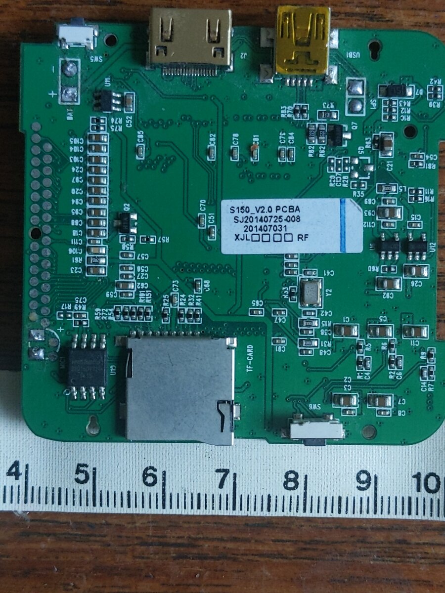

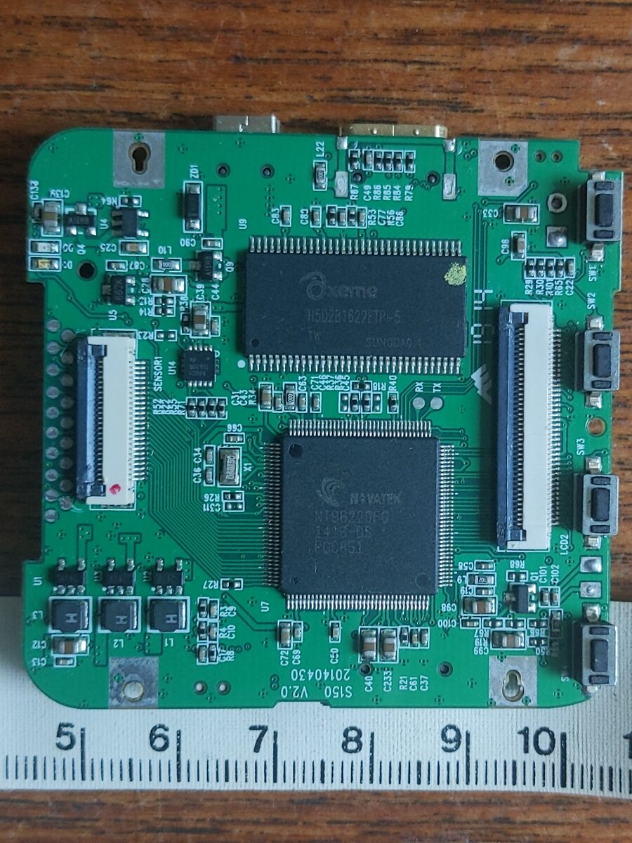

von Michael B. (laberkopp)
Ediz Y. schrieb:
> Wie kriegt man das hin
Mit high tech.
Weit über deinen Fähigkeiten.
Beim Smartphone werden Chips dünn geschliffen und übereinander geklebt,
damit sie nicht so dich auftragen wie üblich. Die verbauen Bauteile in
0402 und 0201 die so klein sind, dass du sie kaum sehen kannst,
geschweige denn greifen und einlöten.
Am nächsten an einem 1.5" Video-Abspieler ist eine Dashcam, die
verwendet üblicherweise ein einzelnes FPGA um alle Elektronik auf einen
2x2cm grossen Chip zu bekommen und drumrum ein paar miniaturisierte
Schaltregler.
Nimm das, spiele deine Videos auf SD-Karte und füge höchstens eine
Kontrollschaltung zum abspielen hinzu, das könnte ja ein ATTiny in SO8
machen den man mit Kupferlackdraht frei fliegend reinverdrahtet.
Aber dazu müsstest du einen ATtiny programmieren lernen. Im
Arduino-Framework wohl am einfachsten
https://www.jentsch.io/digispark-attiny85-mit-arduino-ide/
