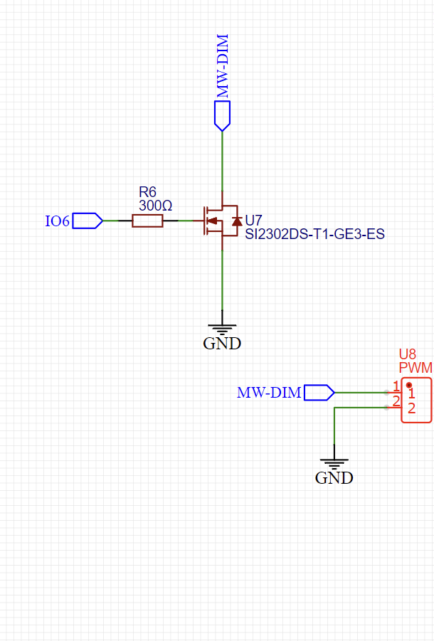

Hey Leute,
ich würde gerne das im Betreff angegebene LED-Netzteil mit einem ESP32
dimmen. Es handelt sich um ein Modell von Meanwell mit einem
3-in-1-Dimmer-Anschluss.
Das große Problem dabei ist ja, dass der ESP max. 3.3V kann aber das
Netzteil möchte 10V so wie ich das verstanden habe.
Wichtig, und nur falls möglich: Ich möchte kein zusätzliches Netzteil
verwenden müssen.
Ich plane, alles auf eine PCB zu integrieren.
Natürlich habe ich bereits etwas recherchiert. Dabei sind folgende
Optionen aufgetaucht:
1. Verwendung eines Diodenvervielfachers. (Falls das die beste Option
ist, bitte ich um eine kurze Schaltungsempfehlung.)
1. Verwendung eines Optokopplers wie z.B. PC817. Ich bin mir jedoch
nicht sicher, ob das mit dem Netzteil wirklich funktioniert.
Gibt es vielleicht noch bessere und einfachere Möglichkeiten, die ich
übersehen habe?
von H. H. (Gast)
Du brauchst nur einen NPN oder n-MOSFET in Emitter- bzw
Source-Schaltung, das NT liefert die 10V selbst, bereits strombegrenzt.
Achtung: den +/-Ausgang nicht mit +/-DIM verbinden!
von Sandro S. (sandros)
Suche gerade einen passenden MOSFET.
Bin ich da richtig, dass ich eine VGs von 3.3V brauche und eine VDss von
min 20V(Sicherheitshalber).
Kennt jemand eine Quelle oder eine verständliche Niederschrift um den
richtigen MOSFET auszuwählen?
Der IRLML2402 müsste doch passen?
Gibt es eventuell einen noch günstigeren?
Si2302DS eventuell?
Edit:
Ist das so richtig wie im Screenshot?

von H. H. (Gast)
Es muss wirklich kein MOSFET sein, ein BC547 reicht da völlig,
Basiswiderstand darf ohne Probleme bis 470k sein.
Und bei einem MOSFET reicht einer der für 5V Gatespannung spezifiziert
ist, trotz nur 3V Ansteuerung. Es müssen ja nur 100µA geschaltet werden.

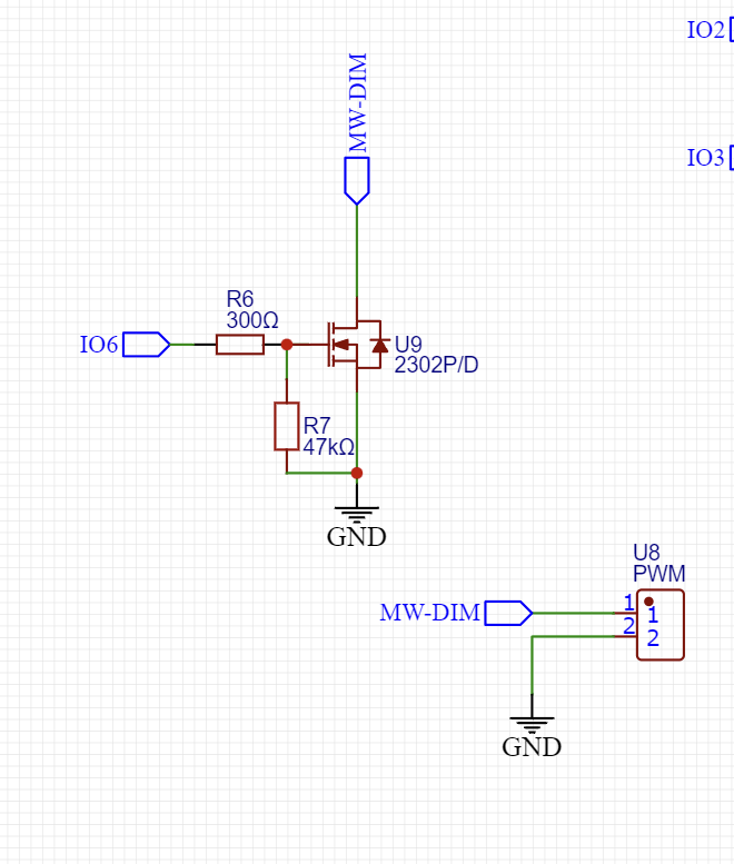

Danke für deine Hilfe.
Ich denke es wird dieser da:
https://www.lcsc.com/product-detail/MOSFETs_HXY-MOSFET-RK7002BMT116-HXY_C6285760.html
Ist der billigste.
Brauche ich einen Pull Down Widerstand?
Habe schon versucht mich einzulesen, jedoch behaupten viele die
unterschiedlichsten Dinge.
Danke nochmal!

von Dietrich L. (dietrichl)
Sandro S. schrieb:
> Leider wird dort nicht genauer auf den Pull-Down Widerstand eingegangen
Einen Pull-Down Widerstand brauchst du dann, wenn der Steuereingang (in
deinem Schaltplan IO6) auch mal offen=hochohmig sein kann.
Das kann sein, wenn
- der Eingang nicht angeschlossen ist,
- ein µC diesen Eingang bedient: üblicherweise sind die IO-Ports nach
Power-On Eingänge=hochohmig. Erst bei der von dir programmierten
Initialisierung wird er zum Ausgang mit dem geschwünschten Zustand.
Hintergrund:
Das Gate des MOSFETs verhält sich wie ein Kondensator und ist
gleichspannungsmäßig hochohmig. Ist das Gate offen, kann dort irgendeine
Spannung auftreten und der MOSFET kann durchschalten, sperren oder
irgend was dazwischen. Sein Verhalten ist also unbekannt.
Somit kann das durchaus der Fall sein und ein Pull Down ist
empfehlenswert.
Passt das so, wie im Bild?
Ich habe nämlich gelesen dass der Pull Down um den Faktor 100 Größer
sein sollte, da dies in der Schaltung vom IO6 zum Gate ein
Spannungsteiler ist.
Könnte man den Widerstand auch Links, also vor R6 auf GND ziehen?
Dann wäre es ja kein Spannungsteiler mehr.
Aber ich denke es wird einen Grund haben, warum das fast überall Online
so angeordnet ist.
Wenn nein, warum nicht?

von Stefan F. (Gast)
Ja
Zitat:
"R2 verhindert einen undefinierten Zustand in der Reset-Phase des
steuernden Mikrocontrollers. Solange das Programm den I/O Pin noch nicht
als Ausgang konfiguriert hat, würde die Schaltung ohne diesen Widerstand
für elektrische Felder aus der Luft empfänglich sein. Es könnte
passieren, dass der MOSFET unbeabsichtigt halb oder ganz ein schaltet.
Ein halb eingeschalteter MOSFET wird heiß. "
Wenn du jedoch einen bipolaren Transistor verwendest brauchst du keinen
Pull-Down Widerstand. Die schalten von alleine zuverlässig aus.

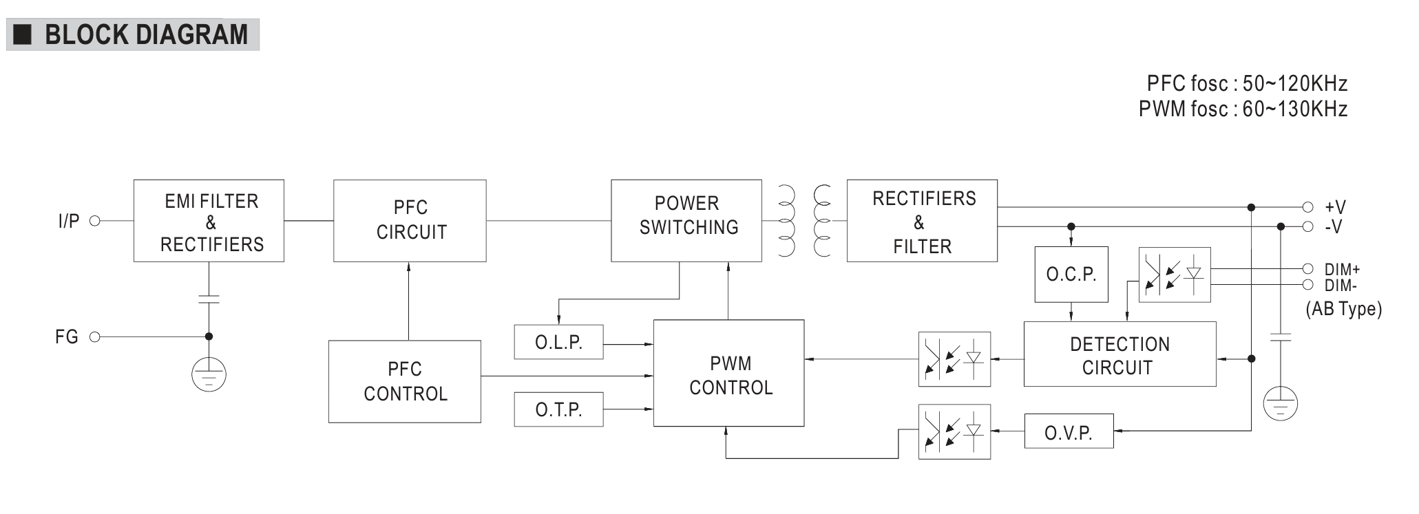

von Carsten-Peter C. (carsten-p)
Moin,
im Datenblatt auf Seite 4 in der unteren Zeichnung wird die Helligkeit
mit einem Poti eingestellt. Es wird also ein Konstantstrom vom Dimmer
erzeugt. Ein offener Eingang sollte 100% Helligkeit bringen. Leider ist
der Ausgangsstrom proportional zur Eingangsspannung und fängt erst bei 8
bzw. 5% an. Das ist schon ziemlich hell. Unser Auge sieht ja
logarithmisch. Damit wird es ungünstig sein, kleine Helligkeiten sauber
zu regeln. Ich habe mit einem anderen MW - NT eher weniger gute
Ergebnisse erzielt und hab was anderes gebastelt. Wenn Du nicht weit
runter dimmen möchtest, wird es egal sein.

von Εrnst B. (ernst)
> erzeugt.
Er will keinen Poti verwenden, sondern mit einem µC Dimmen.
Und dazu muss die µC-Schaltung keinen einstellbaren Widerstand
simulieren oder eine analoge 0-10V-Spannung ausgeben, das
Meanwell-Netzeil akzeptiert auch direkt eine Open-Kollektor-PWM (100Hz -
3kHz) am Dimmer-Eingang.
Ist fast so, als hätten die Meanwell-Designer vorhergesehen, dass jemand
ihre Netzteile digital ansteuern möchte, und den Dim-Eingang
entsprechend ausgelegt.

das der Dimmer einen Konstantstrom zu einem der beiden DIM-Eingänge
schickt (Wahrscheinlich nach DIM+). Probleme können bei geringen
Helligkeiten entstehen. Ich habe mich für eine regelbare
Konstantspannung mit Vorwiderstand entschieden. Das läuft seit Jahren
sehr zuverlässig.
Sandro S. schrieb:
> Ich habe jetzt einen dran gemacht, werde das PCB dann ordern und dann
> mal probieren.
Gut, schaden wird er nicht.
