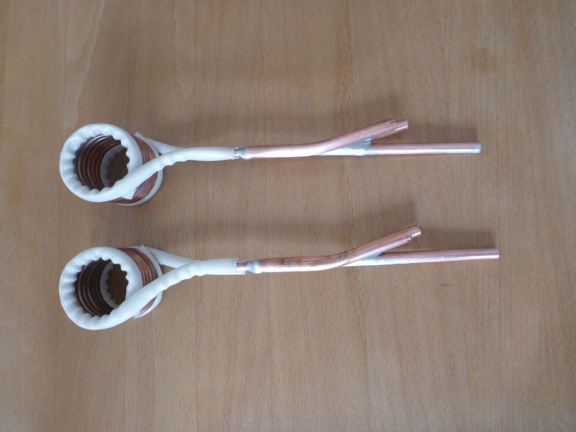

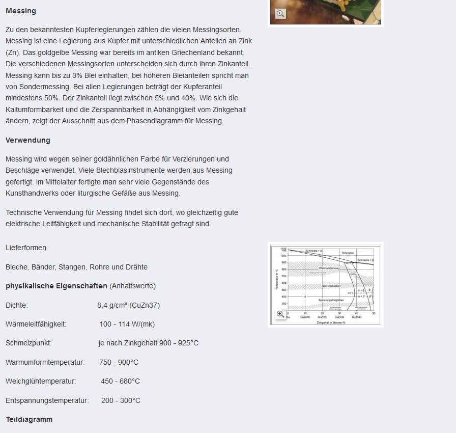

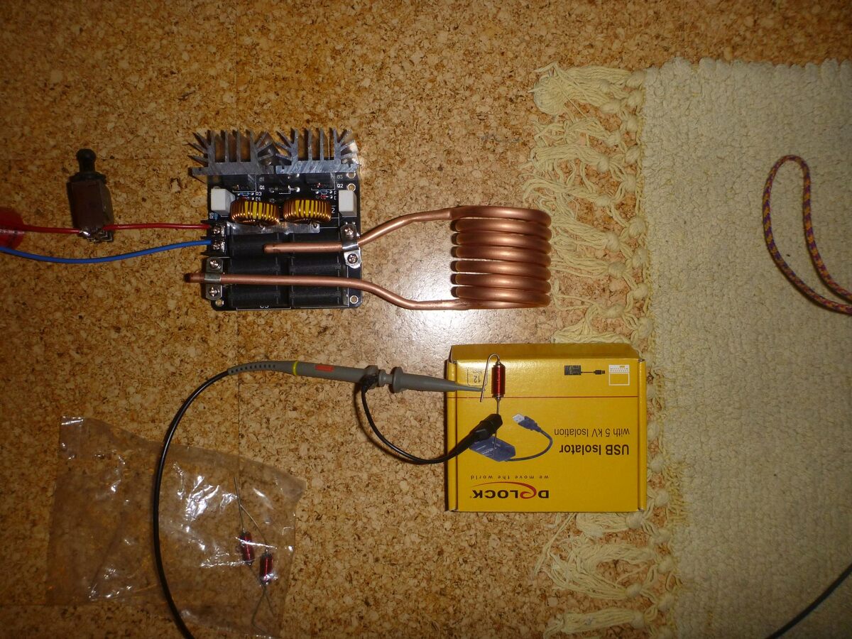

von Thomas T. (runout)
Ich liebe dieses Forum... :-)
Soviele gut verwertbare Tipps.
Also, in guter alter Salamitaktik:
Das Thema heißt "Hülsen(mund)glühen" und betrifft Wiederladen.
Möglicherweise nicht jedermanns Sache, deswegen die Zurückhaltung.
Im Anhang sind ein paar Bilder.
Der Royer-Wandler geht mit 48V und hat ca. 1kW (Input).
Damit kann man die Hülse komplett schmelzen.
Die Wendel ist wassergekühlt und kann Dauerbetrieb.
Weichglühtemperatur -> 450-680°C.
Meßabstand (geplant) ca. 5-10cm
90°-Erfassungswinkel, vom reinen Sensor her, ist nicht zu gebrauchen.
Der Mess-Spot sollte auf der Oberfläche des Hülsenmunds sein.
Die Messung ist genau genommen nur vergleichend.
Man macht Versuche mit Thermolacken (thermochromatische Farben)
und gleicht damit den Messwert ab.
Wie es aussieht, muss ich ca. 200€ in die Hand nehmen
für einen Fertigsensor in "M12".
Grüße
Thomas
