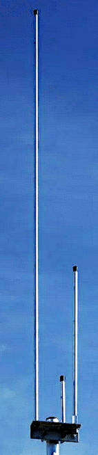

Hallo, Ich möchte meine J-Antenne wetterfest verpacken. Idealerweise würde ich sie in ein GFK-Rohr stecken. Aber wie hoch wäre die Dämpfung in einem PVC Rohr? 400 MHz, nur für Empfang. (Dass ich die Antenne neu abstimmen muss, ist mir bewusst.)
Als nichtleitender Kunststoff sollte die Dämpfung eines (trockenen) Rohres nicht sonderlich hoch sein.
Wichtig ist es, das Reaktive Nahfeld (Faustformel: Wellenlänge / 6) frei von elektrisch leitfähigen Objekten zu halten. Also dort keine Metallschrauben etc.. Eis, Schnee, Feuchtigkeit auf den Stäben ist auch ungünstig und damit auch ein Rohr in dessen Zwischen-/Hohl-raum sich Feuchtigkeit sammeln könnte.
Trotzdem stellt sich die Frage, warum man nicht wie seit Jahrzehnten üblich nicht die eigentliche Antenne Wetter-robust aufbaut. Letztlich sind es nur kurze Stäbe, die senkrecht nach oben ragen. So wie damals die Teleskopantennen am Auto. Und die Gummiwurst heisst eben wegen ihrer direkten Beschichtung, respektive den Schlauch oben drüber, so.
Klar, aber warum soll man nicht mal so was neues wie GlasFaserverstärkten Kunststoff ausprobieren. Man muss ja nicht die alten Fehler, wie die die zu einer schlecht wartbaren Antenne führten, wiederholen.
- Beispielbild im Anhang aus: https://www.wimo.com/de/j-duo
- https://en.wikipedia.org/wiki/J-pole_antenna

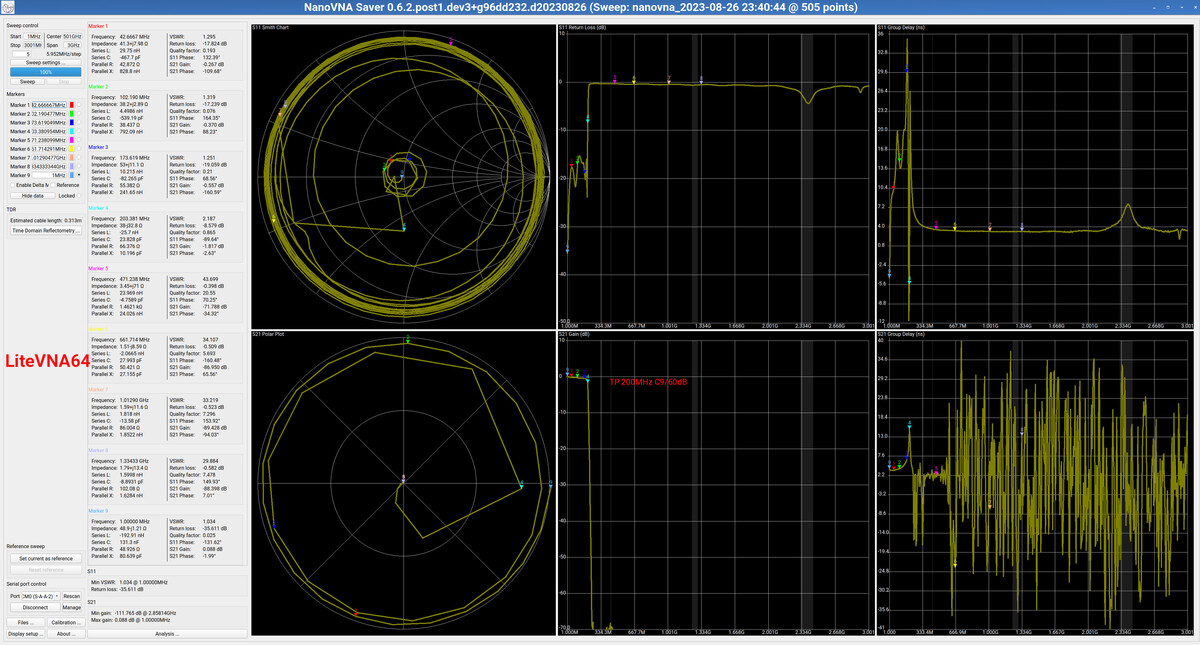

Ich würde Dir den LiteVNA64 von Eleshop.de empfehlen. z.Z. für knapp 170€ zu haben.
Mit der SW nanovna-saver, siehe Anhang, hast Du alles Nötige um Deine Antennen-Experimente zu bestreiten.
Ich vermesse damit gerade Filter. Im Beispiel ein TP 9-ter Ordnung für 200MHz.
