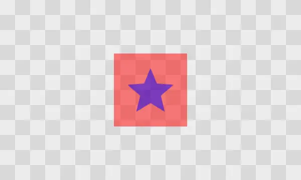

ich bearbeite öfters Grafiken auf PCB's bzw. zeichne mit den Bordmitteln "Rechteck", "Kreis" oder "grafisches Polygon" in KiCad, dabei habe ich öfters ein Hindernis: Ich zeichne z.B. ein Quadrat auf dem layer F.Cu und es ist gefüllt. Jetzt möchte ich innerhalb dieses Quadrates eine Kupferaussparung in Form eines Dreiecks haben. Also quasi das Dreieck wird von Viereck "abgezogen". Klar könnte ich das mit dem Tool" grafisches Polygon" irgendwie zeichnen, aber das dauert ewig. Hat jemand einen Tipp?
Desweiteren möchte ich ein Rechteck teilen. Das heisst, ich würde gerne das Polygon "Rechteck" an einem bestimmten Eckpunkt teilen lassen. So dass z.B. zwei Quadrate entstehen... Hat jemand einen Tipp?
Man kann Sperrflächen erstellen genauso wie man normale Polygonflächen erstellt. Innerhalb der Sperrflächen wird nicht gefüllt. Rechts das 2. Symbol unterm Via > Sperrfläche hinzufügen. In den Eigenschaften bspw. "Kupferfüllungen aussparen". Alles je nach Bedarf.
