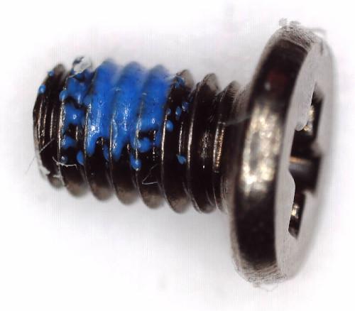

von Jack V. (jackv)
Bauform B. schrieb:
> 2. Verwendung immer noch haltbarer als eine vergessene Sicherungsscheibe
Scheiben sind eh keine Sicherung. Ansonsten tut’s in der Regel auch ein
Klecks Schraubensicherung (etwa Loctite) – ist günstiger als
selbstsichernde Muttern und hat den Vorteil, dass es nicht sofort fest
ist, sowie leicht erneuert werden kann, wenn man’s doch mal
zwischendurch losschrauben will. Auch, dass es ein gewisses
Losbrechmoment erzeugt, während selbstsichernde Muttern lediglich die
Reibung erhöhen, könnte man als Vorteil sehen. Nachteil wäre, dass man
das Gewinde jeweils reinigen muss – aber irgendwas ist ja immer …

Rene K. schrieb:
> Loctide oder Schraubenkleber haben den enormen Nachteil das sie bei
> erhöhter Vibration und Hitze locker werden. Da geht da halten
> Stoppmuttern wesentlich besser.
Loctite (mit t – es soll lautmalerisch an „tight“ (fest) angelehnt
sein) gibt es in verschiedenen Variationen. Ich nutze für die meisten
Sachen mittelfest (243, blau), und das auch an Krafträdern sowie
Modellhubschraubern – also Anwendungsgebiete mit deutlich erhöhten bis
extrem hohen Vibrationen. Bislang hat sich bei mir noch keine so
gesicherte Verschraubung gelöst. Hitze löst allerdings tatsächlich
selbst das hochfeste Loctite (262, rot) – jedoch wird unter den
Bedingungen der Kunststoff der selbstsichernden Muttern ebenfalls weich.
Bauform B. schrieb:
> Also keine Stoppmuttern, auch wenn ich Lack
> eklig finde.
Obacht, da gibt’s Unterschiede: Lack wäre eher das, was man außen auf
die Verschraubung tut; das könnte sich tatsächlich bei Vibrationen o.Ä.
lösen. Aber das ist noch wieder etwas Anderes, als Schraubensicherung
wie z.B. Loctite: dieses Zeugs wird vorher auf das Gewinde gebracht, und
härtet dann unter Luftabschluss aus (an der Luft passiert damit gar
nichts – was ziemlich praktisch ist). Dadurch braucht man sehr wenig
davon, und wenn man das einmal raus hat, saut man damit auch nicht mehr
rum, und es gibt auch nach dem Losbrechen noch einen erhöhten
Drehwiderstand.

von Manfred P. (pruckelfred)
Rüdiger B. schrieb:
> Nur einmal verwendbar.
Das erkläre mal der Firma Suzuki. Es sind zigtausende Motorräder auf der
Straße, wo niemand jemals die Mutter an der Hinterachse ersetzt hat.
Andere hatten da eine Kronenmutter mit Splint.
> [.. ]Auch, dass es ein gewisses Losbrechmoment erzeugt,
Was bei Billigschrauben zum Abreißen genügt. Zwei M3-Abstandsbolzen, wie
man sie für die Leiterplattenmontage verwendet, mit Loctite hochfest
handfest zusammendrehen und dann zwei Tage liegen lassen.  Geht nicht
mehr auf, das Weicheisen reißt stumpf ab. Da habe ich noch das rosarote
222 Niedrigfest zur Hand.

Was man in der Industrie oft hat, sind mikroverkapselte Muttern und
Schrauben. Das ist so ein trockener, meist blauer Klecks aufm Gewinde.
Das Zeug besteht aus winzigen Kügelchen, gefüllt mit Schraubenkleber,
die beim Anziehen Platzen und somit das Gewinde verkleben. Wie Loctite,
nur eben ohne Sauerei und Taktzeiteinfluss.

Ist das hier im Bild so ein blauer Klecks? Das Bild zeigt eine
Ersatzschraube für Lenovo Thinkpads, etwa 2,3 mm Durchmesser.
von Hermann S. (diphtong)
Zino schrieb:
Ja genau so schaut das aus

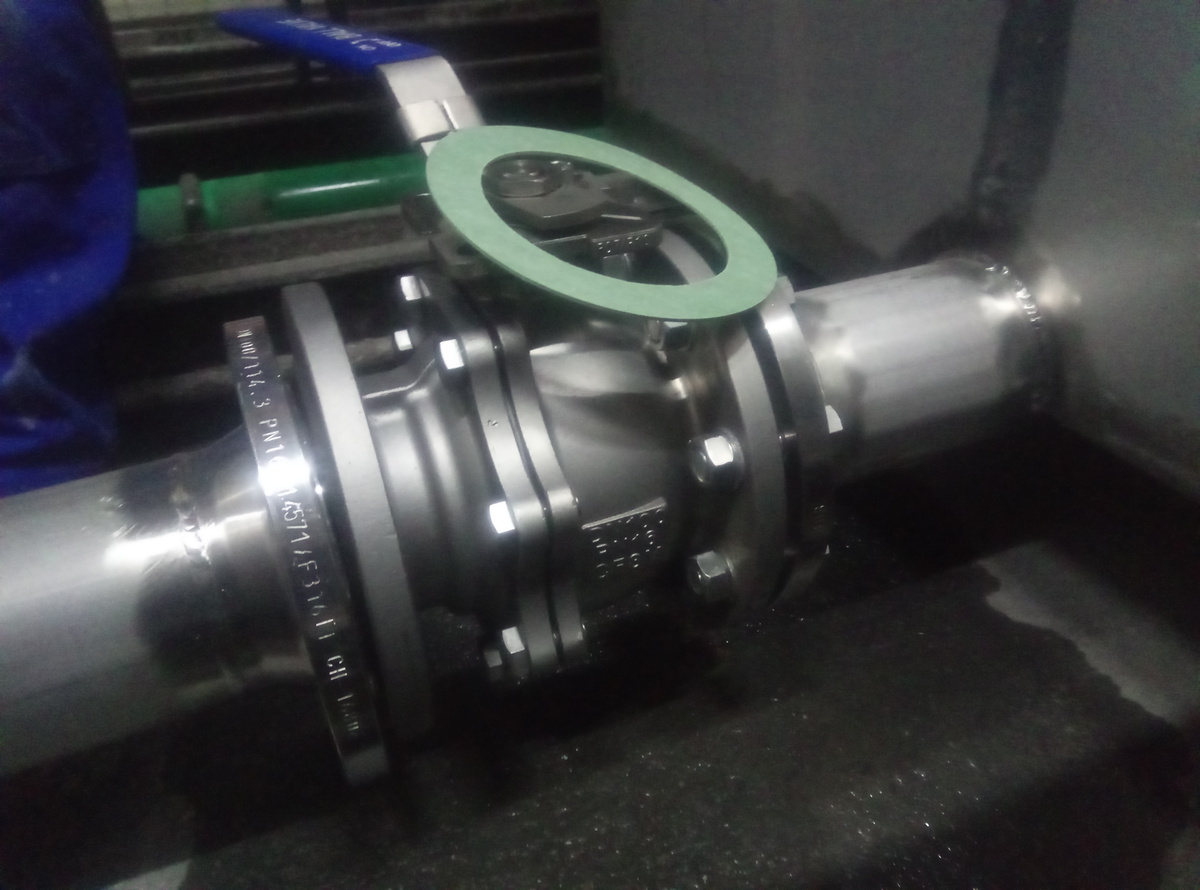

Anbei ein Bild eines Kugelschiebers, heut eingebaut. DN 150, "A4",
Verschraubung M16 mit Alupaste geschmiert. Ohne kann es gut sein dass
auf dem Weg zum aufzubringenden Drehmoment das Gewinde fühlbar anfängt
zu kratzen, und dann muß die Flex her...
DerSchmied
> DerSchmied
Hübsches Teil! ;-)
Mich würde mal interessieren, wie Du die Muttern angezogen
hast...Drehmoment nach Norm? Oder korrigierst Du das mit Einsatz der
Alupaste?
Oder machst Du einen Anzug über Winkel, damit die Reibung erst gar
keinen Einfluss im Bezug auf das Anzugsdrehmoment hat?
von C. D. (derschmied)
> Alupaste?
Der Schieber ist nahezu drucklos, knapp ein Meter Wassersäule aus nem
Abwassertank mit 8 Kubik, also eher untergeordnet. Für herkömmliche
Edelstahlschrauben gibt es keine verlässlichen Anzugsmomente, das muß
nach Gefühl gehen. Den Drehmomentschlüssel hab ich hergenommen damit
alle acht Schrauben gleichmäßig fest sind, sonst pinkelt es am Ende doch
irgendwo heraus...  Es gibt schon nichtrostende Schraubengarnituren die
nach Herstellervorgaben geschmiert und angezogen werden müssen, das sind
dann meist aber sündhaft teure HCR-Werkstoffe, hab ich seltener an der
Hand. In diesem Fall galt einfach: Dicht muss er sein, und die Schrauben
auch irgendwann wieder lösbar. Daher die Alu-Paste. 10.9er hochfeste
Stahlschrauben die ich sonst im Stahlbau habe kommen idR MoS² geschmiert
ab Werk, für die hab ich dann Tabellen nach Nm. Für M30, je nach
Hersteller, um die 1650...
DerSchmied

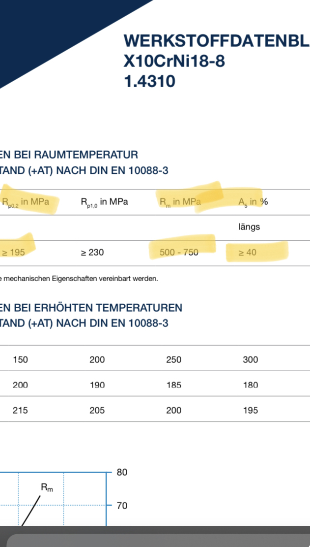

von Roland E. (roland0815)
Ich hatte mal eine Tabelle in der Hand, aus der klar hervorging, dass A2
Standard Schrauben nicht mal die Festigkeit 8.8 haben. Die lagen nur
knapp über Alu. Wimre 6.4 oder so.
Hab die aber gerade nicht zur Hand...
Es gibt wohl Edelstahlschrauben die 8.8 schaffen. Die sind aber extra
markiert.
> markiert.
https://www.schrauben-lexikon.de/download/pdf/450-Kennzeichnung-Edelstahl.pdf
Ja du hast Recht, die höchste Festigkeitsklasse von Edelstahlschrauben
schafft gerade mal (zumindest die Zugfestigkeit) von 8.8
Von der Dehngrenze hab ich jetz nix gesehn, was eigentlich fast
wichtiger wäre...
Wenn ich aber mal nen Wald-und-Wiesen Edelstahl anschau (aus dem ja
potentiell auch Schrauben gefertigt sein können...Bild im Anhang)...dann
hat der eine ziemlich niedrige Dehngrenze im vgl. zur Zugfestigkeit...
Schlussfolgerung... 8.8 schafft 640 MPa Streckgrenze, Edelstahl (vll je
nach Umformungsgrag, etc.) >~ 200 MPa...das ist natürlich direkt
gleichzusetzen mit übergragbarer Vorspannkraft bei elastischem
Anzug...alles drüber bis zur Zugfestigkeit bedeutet überelastischer
Anzug.
