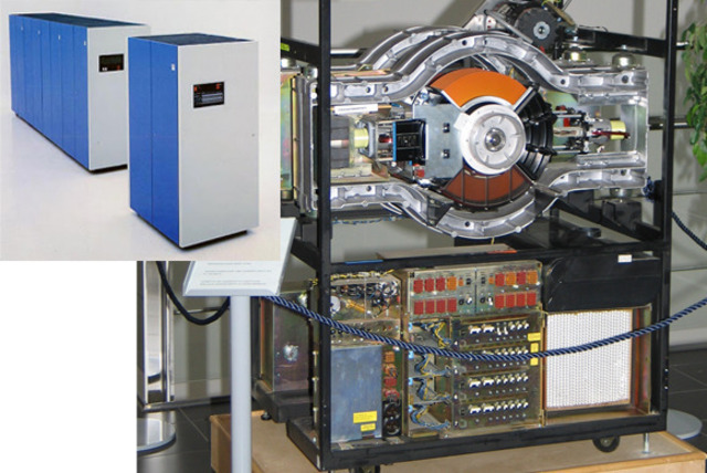

von (prx) A. K. (prx)
Mit E-Autos ist es ein wenig wie mit SSDs. Manchen rutscht angesichts
begrenzter Zyklen derart das Herz in die Hose, dass sie aus Angst vor
Abnutzung auch heute noch nur HDDs verwenden.
von Phasenschieber S. (Gast)
(prx) A. K. schrieb:
> dass sie aus Angst auch
Gibts die auch mit Handkurbel?
Würde ich mir zulegen, angesichts der zu erwartenden Strompreise ;-)

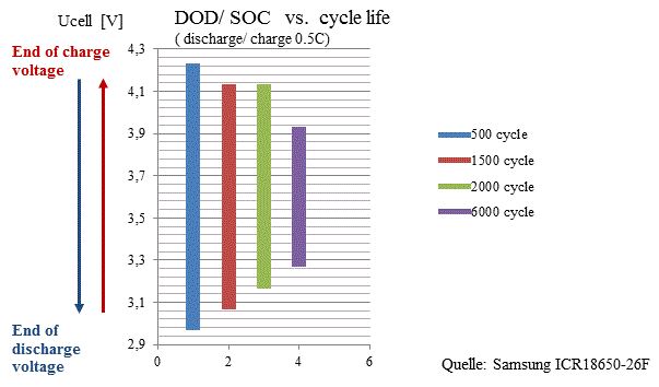

von Thomas Re (db8nr)
s.o.
Thomas schrieb:
> s.o.
Gustav K. schrieb:
> um paar kW zu schnorren, schadet dem Akku.
Die Einheiten sind da irgendwie nicht stimmig.
Leistung oder Energie?
Gib mal an um welches Heft, also Jahrgang und Monat es sich handelt.
Weil dann können ADAC-Mitglieder nachlesen und sagen, was da wirklich
drin steht.
Bisher wäre nur bekannt, das häufiges kurzes Schnellladen nicht so ideal
für den Akku ist. Zum Beispiel wäre Schnellladen in einem Rutsch von 20%
auf 80% weniger schädlich für den Akku, als 6x Schnellladen von jeweils
+10% (von 20 auf 80%) mit achtstündiger Pause ohne nennenswerte Fahrten
(weniger als 1%) dazwischen.
