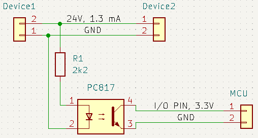

zur Steuerung 27V-Schalteingänge per 3,3V-MCU-Output sowie zur
Zustandserkennung von 27V-Schaltausgängen per 3,3V-MCU-Input plane ich
Optokoppler zu verwenden. Insgesamt benötigt ich 2 Ein- sowie 2
Ausgänge.
Am liebsten würde ich dafür eine fertige PCB mit Schraubklemmen
verwenden. Bei einer kurzen Internetsuche findet man recht schnell
dieses China-Exemplar mit einem PC817 (sogar gleich mit 4 Kanälen) für
wenige Euro:
https://de.aliexpress.com/item/1005004384499442.html
Laut der wie immer recht schlecht übersetzten Produktbeschreibung kann
diese PCB sowohl als Output ("MCU output level to drive the motor") wie
auch Input ("Used for high voltage detection") verwendet werden.
Nun ist auf der AliExpress-Seite natürlich nicht genau die sonst
verwendeten Komponenten (insbesondere Widerstände) aufgelistet, mir ist
jedoch generell - auch nach Lesen der Optokoppler Wiki-Seite - nicht
ganz klar wie es mit solch einer einfachen Schaltung ohne Änderung der
Widerstände möglich ist den PC817 sowohl als Input wie auch als Output
zu verwenden.
Der Jumper scheint ja auch nur die beiden GNDs zusammenzuschließen.
Oder sind die Widerstände einfach egal, solange keine richtige Last
geschaltet wird, sondern es sich lediglich um einen digitalen
Input/Output handelt, und es geht daher ohne Änderung der Widerstände
"in beide Richtungen"?
Hat einer von euch vielleicht schon mal solche China-PC817-PCBs
ausprobiert?
Viele Grüße und danke euch
Andreas
P. S.: Bitte etwas Nachsicht mit mir, als Informatiker bewege ich mich
meist eher auf der digitalen Ebene. ;-)

von Manfred P. (pruckelfred)
Andreas B. schrieb:
> Löten bekomme ich schon hin - dachte halt, wenn's diese Teile für 1-2
> EUR fertig gibt, wäre das halt praktischer - aber ich sehe schon, besser
> nicht.
Wenn Du nicht freitragend oder auf Lochraster bauen wilst, ist die
Chinaplatine doch sinnvoll. Kaufen und die Bauteile ändern.
Hinz hat Dir 27.08.2023 18:26 das zugehörige Schaltbild gezeigt.
Bei 27 Volt fließen etwa 8 mA durch die LED des Optokopplers, passt.
Andersherum vom 3V3-µC wird das nichts, da muß die rote LED überbrückt
werden und der Vorwiderstand wird von 3k auf 470 oder 390 Ohm geändert.
Was der 3k in der Kollektorleitung soll, weiß wohl nur der Chinamann.

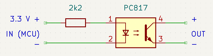

von Christoph S. (155christo)
Andreas B. schrieb:
> Und was würdet ihr als Widerstände für die beiden "Richtungen"
> - 3,3 V Eingang, 27 V Ausgang
> - 27 V Eingang, 3,3 V Ausgang
> verwenden,
Erst mal die wichtigsten Daten des PC817:
Die IR-Diode möchte ca 5mA Strom sehen, damit sie sicher durchschaltet.
Wenns 10mA sind, stirbt sie  auf Dauer auch nicht. Danach richtet sich
der Vorwiderstand.
Der Fototransistor verträgt maximal 80V, 27V sind auf der sicheren
Seite. Die Leistung sollte aber nicht mehr als 150 mW sein. Bei 27V sind
das ca 5mA. Das ist nicht viel.
Vorwiderstand IR-LED:
Bei 3,3V vom µC wäre der Vorwiderstand also 660 Ohm. Den gibts nicht in
der E-Reihe, aber 620 Ohm, macht 5,32 mA. Ist Ok.
Bei 27V wäre der Vorwiderstand 5400 Ohm. Gibts auch nicht, aber 5100
Ohm, macht 5,29mA. Ist auch Ok.
Optokoppler --> µC
Emitter des Fototransistors geht an GND, Collektor an den Eingang des µC
und über einen Widerstand an 3,3V. Die Größe dieses Widerstands ist
relativ beliebig. Alles zwischen 1KOhm und 10kOhm wäre Ok. Diese
Schaltung invertiert. Muss man in der Software drauf achten.
Optokoppler --> unbekanntes 27V Gerät.
Hier kommt es darauf an, wie viel Strom das Gerät zieht. Der Optokoppler
kann bei 27V ca 5mA vertragen. Das ist nicht viel. An dieser Stelle
brauchst Du wahrscheinlich noch einen Transistor, der mehr Strom liefern
kann. Oder Du nimmst statt Optokoppler ein kleines Relais an Stelle des
jetzigen mechanischen Schalter.

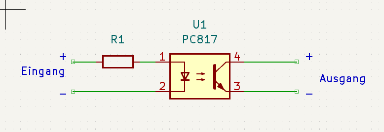

Diese Berechnung willst Du nochmal üben:
> Der Optokoppler kann bei 27V ca 5mA vertragen.
Gut gemeint ist nicht gut gemacht, auch das ist falsch!
3,3 Volt / 620 Ohm = 5,32 mA
3,3 Volt / 470 Ohm = 7,02 mA
3,3 Volt / 390 Ohm = 8,46 mA
Wo ist da irgendwo ein Fehler?
Zitat Datasheet PC817
https://www.farnell.com/datasheets/73758.pdf
Seite 4 oben:
> Absolute Maximum Ratings
> Collektor power dissipation   PC  150mW
150mW sind bei 27V 5,55 mA.
von H. H. (Gast)
Wenn an C-E 27V anliegen, dann fließen aber keine 5,55mA.
Die LED im Optokoppler hat eine Flußspannung.
Oh man! Du hast recht. Ich hab die 1,2V der IR-LED vergessen.
Meine 620 Ohm sind viel zu groß. 390 Ohm kämen hin.
Es ist zu spät!

von Stefan F. (Gast)
Andreas B. schrieb:
> Eignet sich aus eurer Sicht für die Steuerung sowie Zustandserkennung
> dieser Schaltein-/ausgänge ein PC817-Optokoppler?
Ja
> Und wenn ja, wie sähe eine geeignete Schaltung
> "für beide Richtungen" aus?
Die Schaltung ist im Anhang. Der Widerstand muss an die erwartete
Eingangsspannung angepasst werden.
Für 3,3 V: 220 Ω
Für 24 V: 2,2 kΩ
Wenn du den Eingang eines Mikrocontrollers an den Ausgang des
Optokoppler hängst, muss beim Mikrocontroller der interne Pull-Up
Widerstand aktiviert werden. Der Optokoppler gehört in diesem Fall mit +
an den I/O Pin und mit - an GND.
Der Rest sollte klar sein, denke ich. Falls nicht, mache eine Skizze wie
du es dir vorstellt und frage nach, ob sie stimmt.

Bei genauerer Überlegung habe ich nun tatsächlich nochmal eine Frage
bzgl. des genauen Schaltplans, wenn es darum geht den Zustand eines
24V-Schaltausgangs zu erkennen.
Anbei wie von dir vorgeschlagen eine entsprechend Schaltskizze.
Nochmal der Hintergrund:
Ich möchte auf Seiten der MCU erkennen können, ob der Schaltausgang und
damit der Stromkreislauf zwischen "Device1" und "Device2" geschlossen
ist.
Dabei weiß ich von Device1:
- Zwischen den beiden Kontakten 1 und 2 liegt gemessen besagte 23,9 V
an.
- Schließe ich die beiden Kontakte kurz, fließt rund 1,3 mA Strom.
Von Device2 weiß ich:
- Hier wird der Kontakt geschlossen.
- Zwischen diesen beiden Kontakten sitzt nach Herstellerdokumentation
ein "Halbleiterrelais (potentialfrei, polaritätsfrei)".
Ziel ist wie gesagt zu erkennen, ob/wann dieser Stromkreislauf
geschlossen ist.
Ist der angehängte Schaltplan, also quasi der parallele Anschluss an den
Optokoppler, für diesen Anwendungszweck korrekt?
Viele Grüße und danke für deine Mühe
Andreas
Andreas B. schrieb:
> Sind solche Optokoppler denn recht empfindlich aus deiner Erfahrung bzw.
> gehen schnell kaputt?
Eher nicht. Optokoppler sind robust und langlebig, solange man sie nicht
grob misshandelt.
Sieht gut aus passt aber nicht zur nachfolgenden Beschreibung. Die
gezeichnete Schaltung erkennt, ob das linke Gerät 24 Volt liefert.
Da du nur den Stromfluss durch eine Leitung erkennen willst, muss der
Optokoppler ohne Vorwiderstand in die Leitung eingeschleift werden, so
dass der Strom durch die LED des Optokoppler fließt. Aber an ihr fallen
1,2 Volt ab. Kommen deine Device damit zurecht?
Offenbar ist völlig unklar, was du mit 24V Schaktausgang meinst. Die
gezeichnete Schaltung würde zu einem 24V Ausgang passen, aber deine
weitere Beschreibung scheint sich auf einen 24 V Eingang zu beziehen
(nicht auf einen Ausgang).
Solang deine Device geheim sind bzw. deren technische Daten wird das
nichts.

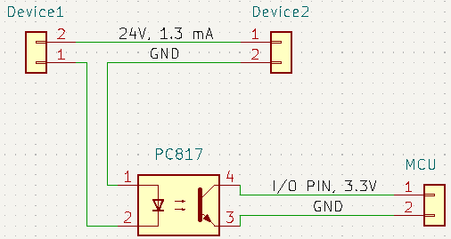

von Andreas B. (ab-tools)
Hallo Stefan,
Stefan F. schrieb:
Verstehe, also so wie jetzt im Anhang?
Ich schätze mal es ist ziemlich egal, ob der Optokoppler auf dem
"Hinweg" oder "Rückweg" eingeschleift wird?
Du hast in der Tat recht, meine initiale Beschreibung war etwas
unklar/unpräzise, entschuldige:
Es handelt sich um einen 24 V Ausgang (bei Device1) der von einem
Device2 geschalten bzw. kurz geschlossen wird. Diesen (aktuellen)
Schaltzustand möchte ich erkennen.
> nichts.
Da es sich um ein proprietäres Gerät (Türsteuerung, hatte ich irgendwo
oben glaube ich erwähnt - "Device1" ist der Türantrieb, "Device2" ein
dazugehöriger Sensor) handelt, zu dessen Steuereingängen der Hersteller
keinerlei weitere Angaben macht, habe ich dazu leider auch keine
weiteren Informationen als das, was ich messen kann.
> Aber an ihr fallen 1,2 Volt ab. Kommen deine Device damit zurecht?
Ich schätze mal da bleibt dann wohl nur ausprobieren - mehr als nicht
funktionieren kann es ja nicht.
Oder gäbe es ggf. eine andere Variante anstatt eines Optokopplers, was
für solch einen Anwendungszweck besser wäre?
Also um den Schaltzustand zu erkennen, ohne dass es zu einem
Spannungsabfall kommt, sprich, das "betroffene Gerät" davon idealerweise
nichts mitbekommt?
So zeigt der Optkoppler an, ob Strom durch die Leitung fließt. Eventuell
muss er anders herum angeschlossen werden. An deiner Zeichnung ist nicht
erkennbar wo Plus und Minus ist (links oder rechts?)
> Ich schätze mal es ist ziemlich egal, ob der Optokoppler auf dem "Hinweg" oder
Ja das ist dem Optokoppler egal. Wenn allerdings die GND Anschlüsse der
beiden Device noch über einen anderen Weg miteinander verbunden sind (
z.B die Erdung), dann ist es nicht egal, weil der Strom dann über diesen
anderen Weg am Optokoppler vorbei fließen würde. Daher nimm lieber die
andere Leitung die nicht mit GND beschriftet ist.
> Oder gäbe es ggf. eine andere Variante anstatt eines Optokopplers, was für solch
Die gäbe es, wäre aber so komplex, dass ich dir nicht zutraue, sie zu
verstehen. Und ohne die Device selbst ausmessen zu können, will ich dir
auch keinen Schaltplan dazu erstellen. Das Risiko ist zu hoch, Schaden
anzurichten.
So ein einfacher Optokoppler ist noch relativ deppensicher (das soll
keine Beleidigung sein). Versuche es erstmal damit.

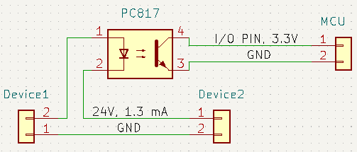

Hallo Stefan,
Stefan F. schrieb:
Klar, ich stelle sicher, dass beim Eingang 1 des Optokoppler Plus
ankommt.
Verstanden, anbei entsprechend geändert.
Hallo Stefan,
nun muss ich dich nochmal mit einer hoffentlich nicht doofen Nachfrage
behelligen.
Geht jetzt nur um die "einfache Richtung", also die MCU (3,3 V) ist am
Eingang des Optokopplers zur Schaltung einer höheren, galvanisch
getrennten Spannung.
Die Schaltung nochmal anbei, wie von dir oben netterweise schon mal so
ähnlich gezeichnet.
Neben der oben besprochenen zu schaltenden Spannung/Last, müsste ich nun
noch zwei weitere Spannung-/Last-Varianten schalten können. Zur
Sicherheit wollte ich daher nochmal nachfragen, ob dies mit derselben
Schaltung (und auch mit dem PC817) noch geht:
- 24 V, 1,3 mA: Geht, das war die Spannung/Last von oben.
- 28 V, 50 mA: ?
- 28 V, 160 mA: ?
Wenn ich das Datenblatt des PC817 richtig verstehe, wären auch die
28V/50mA wohl noch kein Problem, aber 50 mA scheinen die Grenze zu sein,
verstehe ich das richtig?
Wenn ja, welche Lösung (anderer Optokoppler?) würdest du für die
Schaltung der 28V/160mA empfehlen?
Und nur zur Sicherheit:
Der 2.2k Ohm Widerstand auf der 3.3V-Eingangsseite bleibt immer gleich,
unabhängig von der zu schaltenden Spannung/Last, richtig?
Viele Grüße und nochmals herzlichen Dank für deine Mühe
Andreas
Ja
> - 28 V, 50 mA: ?
> - 28 V, 160 mA: ?
Das kannst du vergessen, dafür brauchst du elektromechanische Relais
oder PhotoMOS Relais.
Nein, verstehst du falsch. Um 50 mA sauber schalten zu können, müsste
man mehr Strom durch die LED fließen lassen, als sie verträgt. Und dein
Mikrocontroller könnte den Strom eh nicht (direkt) liefern.
> gleich, unabhängig von der zu schaltenden Spannung/Last, richtig?
Ich habe dir 220 Ohm für Ansteuerung mit 3,3 Volt empfohlen, und 2,2k
Ohm für 24 Volt.

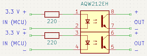

Vielen Dank für deine erneut super-schnelle Antwort, Stefan!
Stefan F. schrieb:
> Andreas B. schrieb:
>> - 28 V, 50 mA: ?
>> - 28 V, 160 mA: ?
Verstanden.
Wenn es sich vermeiden ließe "klackernde" Relais verwenden zu müssen,
wäre mir eine "leise" Alternative lieber. ;-)
Da ich keine großen Stückzahlen benötige, spielt der Preis eine
untergeordnete Rolle.
Bei einer Suche nach geeigneten PhotoMOS' bin ich auf den Panasonic
AQW212EH gestoßen:
https://eu.mouser.com/ProductDetail/Panasonic-Industrial-Devices/AQW212EH?qs=QdPAKMqHa0mLwm6%252B%252BJKdvQ%3D%3D
Das wären dann gleich zwei unabhängige PhotoMOS-Schalter bis 500 mA
(max. 60 V) in einem DIP-8-Package.
Würdest du diesen ebenfalls für geeignet halten?
Wenn ja, bliebe hier der 220 Ohm Widerstand auf der 3,3 V Input-Seite
für alle oben erwähnten Spannung-/Last-Kombinationen (24V/1,3mA,
28V/50mA, 28V/160mA) gleich?
Eine entsprechende Beispielschaltung, so wie ich es nach dem Datenblatt
verstehe, habe ich wieder angehängt.
> Ohm für 24 Volt.
Sorry, mein Fehler, in der neuen Schaltung anbei korrigiert.
Danke dir
Andreas
Das kann ich dir nicht sagen, weil ich mit diesen PhotoMOS keinerlei
Erfahrung habe. Beachte die Angabe im Datenblatt, wie viel Steuerstrom
für ein sicheres Einschalten nötig ist. Nimm sicherheitshalber 1,5 mal
so viel Strom.
Danke, Stefan, im Datenblatt
(https://www3.panasonic.biz/ac/e_download/control/relay/photomos/catalog/semi_eng_ge2a_aqw21_e.pdf)
sehe ich folgende Werte:
LED Strom: Min. 1.2 mA, max. 3.0 mA
=> Ich würde dann mal zur Sicherheit auf 2.0 mA "zielen".
LED Voltage Drop wird mit 1.25 V angegeben.
Somit komme ich mit (3.3-1.25=) 2.05 V und 2 mA auf 1025 Ohm.
=> Also 1k Ohm Widerstand sollte für den Eingang passen.
Einen Stromübertragungsfaktor (CTR) scheint es bei den PhotoMOS' nicht
zu geben, also sollte das wohl so für beliebige Lastströme (<= 500 mA,
60 V) passen.
Siehst du das auch so? :-)
> AQW212EH gestoßen:
Ein nicht funktionierender Link. Daten siehe Anhang.
Ich lese dort 400mA.
Und ja, sollte hinter Deinem µC klaglos laufen.
Nein, das Datenblatt sagt 0,9..3mA, also 820 Ohm.
Danke für deine Antwort, Manfred!
Manfred P. schrieb:
>> AQW212EH gestoßen:
Seltsam, bei mir funktioniert der Link.
> Daten siehe Anhang.
Das PDF, welches du angehängt hast, ist ein anderer (AQW212S anstatt
AQW212EH):
Der AQW212EH ist etwas günstiger und besser verfügbar - daher hatte ich
den rausgesucht. Auch ist mir "Through Hole" lieber.
Der AQW212EH hat, sowie ich angehängtes Datenblatt verstehe, max. 500 mA
- siehst du das auch so?
Super!
Wie du in dem weiteren Post von mir oben lesen kannst, bin ich auf 1
kOhm bei 2 mA Stromfluss gekommen.
Basierend auf Klaus' Empfehlung danach hätte ich nun 680 Ohm genommen,
was etwa 3 mA Stromfluss ergeben sollte.
Würdest du eher 820 Ohm vorschlagen?
Das dürften dann so 2,5 mA werden.
Am Ende ist mir ein geringerer Stromfluss lieber, wenn er damit auch
noch zuverlässig schaltet.
Viele Grüße und danke für deine Unterstützung
Andreas
"Access to this page has been denied because we believe you are using
automation tools to browse the website."
"Please verify you are a human" geht mal und mal nicht!
> AQW212EH):
OK, sehr ähnliche Daten.
Ja. Ist vermutlich egal, weil Du diese nicht ausnutzen wirst. Falls doch
und auf beiden Kanälen gleichzeitig, wird es dem kleinen etwas warm
werden.
> Super!
Dann nimmst Du eben 1 kOhm, da kommt es auf ein paar dutzend µA nicht
an.
Und ja, mit 1k dürften sich 2,2 mA ergeben, passt sauber hin.
Mit 1k wird er zuverlässig schalten, mit anderen PhotoMOS hatte ich noch
keinen Ärger.
Manfred P. schrieb:
> an.
