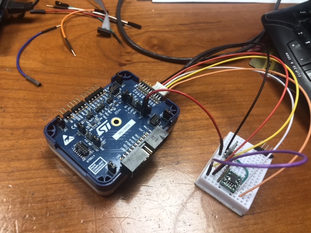

Das Board IMB-Q670 R30 hat einen SPI für das Bios Flash, darüber konnte
das zu retten sein. flashrom scheint eine passende SW zu sein, mit
STLinkV3 als HW.

von J. S. (jojos)
Operation gelungen, PC bootet wieder.
Ich habe keinen Stecker für die SPI Buchse gefunden, also doch Flash
ausgelötet und auf SMD Adapter.
Dann flashrom gestartet, das hat meinen STLink V3Mini aber nicht
erkannt. STLink V3Set probiert, geht. Flash an SPI angeschlossen, Hold
auf VCC und Chip wird erkannt. 8 MB BIOS binary geschrieben, chip wieder
auf MB gelötet und Tadaa: PC bootet mit neuester Version 😃
