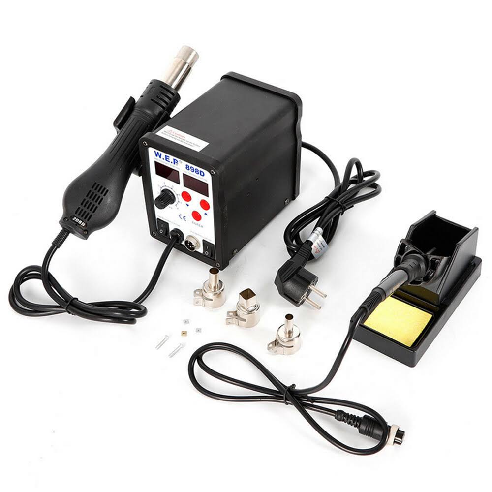

Ich als Anfänger bin mit dieser Station für 30,- € zufrieden. Es sind verschiedene Lötspitzen dabei gewesen, habe aber bisher nur mit zwei gearbeitet. Das Auslöten von Bauteilen aus alten Platinen geht mit Heißluft leichter, wenn Du es erstmal da hast nutzt Du es auch. Ich habe damit auch schon SMD gelötet, aber da braucht man gute Augen ;)
Moderator Persönliche Seite #7487643
Oder halt ein Mikroskop. ;-)
Die elektrische Sicherheit ist bei den Dingern halt nicht so toll – habe hier die Heißluftstation von denen. Der grün/gelbe Draht zum Handstück (welches mit 230 V betrieben wird) ist halt nur mittlerer Klingeldraht. 160 A zum Auslösen eines LSS im Kurzschlussfall hält der nicht aus …
