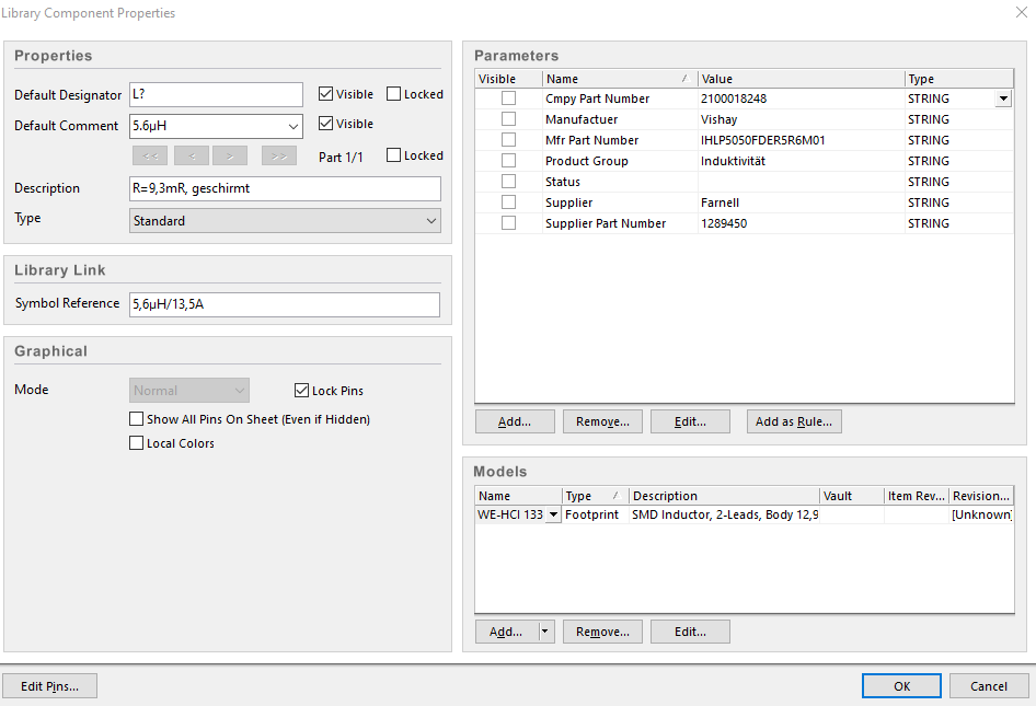

#7487461
Ich finde es ungemein praktisch, die Teile direkt aus der Lib zu greifen. D.h. jedes Teil hat seinen eigenen Lib-Eintrag, der dann auf das zugehörige Footprint verweist. Damit weiß ich auch, welches bereits angelegt ist oder ob ich es neu anlegen muß. Und bei Bestückungsvarianten wählt man direkt das geänderte Teil aus. Ich zeige es dann kursiv und grün an.
Nachträglich was an den Bauteilen zu editieren, verleitet nur zu Fehlern. Und nach einem "Update from Library" ist das Chaos komplett. Ne, sowas kommt nicht in die Tüte.

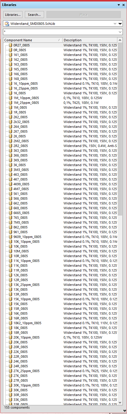

#7487485
Ich hatte mal angefangen auch das Vogelfutter einzeln in der Bauteillibrary aufzunehmen. also 1206,0805,0603,0402, Axial 1/4W, 1/2W, 1W und das mit allen Werten. Bedeutet hunderte Bauteile, die ich pflegen muss. Ich habe schnell gemerkt das der Aufwand den Nutzen bei weitem übersteigt. Wir haben das Vogelfutter auf Lager liegen, ich brauche die Bestellnummern nicht, die Stückzahlen sind auch egal - alles in Mengen da. Zudem kann ich im Schaltplan nicht einfach ein Bauteil kopieren und den Wert ändern, sondern muss aus der Lib das entsprechende Bauteil holen. Ich habe ein Symbol in der SchLib, mehrere Footprints 1206,0805 ... und in der Datenbank habe ich einen Standardwert als Vertreter der Reihe angegeben. Z.B. Widerstände 1k: Mfr Nummer = "e.g. Walsin WR12X1001FTL (1001=1k E96-Series)" oder Kodensator 100nF: Mfr Nummer = "e.g. Vishay VJ1210Y104KXCT (100nF)" als Distributer gebe ich "e.g. RS 499-7526 (100nF)" an. Hat der platziere Kondensator 22nF kann man bei RS den 100nF nachschlagen und man ist schon mal in der richtigen 'Series'. Fängt eine Nummer mit "e.g." weiß ich das es nicht das exakte Bauteil ist sondern ein "Stellvertreter".

Und falls der EMS doch mal etwas anderes herumliegen hat, dann gibt es eben eine Rückfrage, die dank vollständiger Spezifikation durch die Herstellerteilenummer schnell erledigt ist. Ansonsten kann man für Vogelfutter auch einfach pauschal Alternativen mit "äquivalenten Parametern" freigeben.
Und mit etwas Scripting ist so eine Library mit z. B. E24-Werten von 1R bis 1M auch relativ schnell angelegt. Die Zeit (und Nerven) hat man wahrscheinlich bald wieder gewonnen, wenn man sich schon bei nur einem etwas größeren Design nicht mehr durch das generische Vogelfutter quälen muss...

#7487786

Ich kenne das auch nur so. Optimal für den Fertiger ist eine Referenz-Bestellnummer (z.B. Digikey). Und in unserem Buchungssystem braucht jedes Teil eine eindeutige Artikelnummer. Ich hinterlege darin auch das Datenblatt, falls es mal abgekündigt wird und ich Ersatz suchen muß.
Jedes Teil im Schaltplan nach dem Plazieren erst noch editieren zu müssen, wäre mir zu umständlich und auch viel zu fehleranfällig. Auch die BOM wird niemals editiert, die erzeugt der Output-Job nach jeder Änderung neu.

#7488431
Das ist am Ende eine Philosophiefrage. Ich nutze eine Access DB, die ich selbst erstellt habe. Da hat jedes Bauteil eine ein-eindeutige Nummer. Für Widerstände gibt es ein Schematic Symbol, verschiedene Footprints und jeweils einen Datenbankeintrag, welcher alles miteinander verheiratet. Das Anlegen ist in wenigen Sekunden erledigt: bestehenden DB Eintrag nehmen, kopieren, neue Part Nummer vergeben, die Werte anpassen, fertig. Ja, es macht mehr Arbeit in der Pflege aber, insbesondere wenn mehrere Personen auf die Datenbank zugreifen so sind wenigstens die Bauteildaten bei allen gleich und die Fehler werden verringert. zum Großteil habe ich auch die SAP Nummern der Bauteile unseres EMS Dienstleisters hinterlegt, sodass das Einlesen und zuordnen eines neuen Produktes dort ebenfalls schneller und Fehlerresistenter erfolgen kann.
