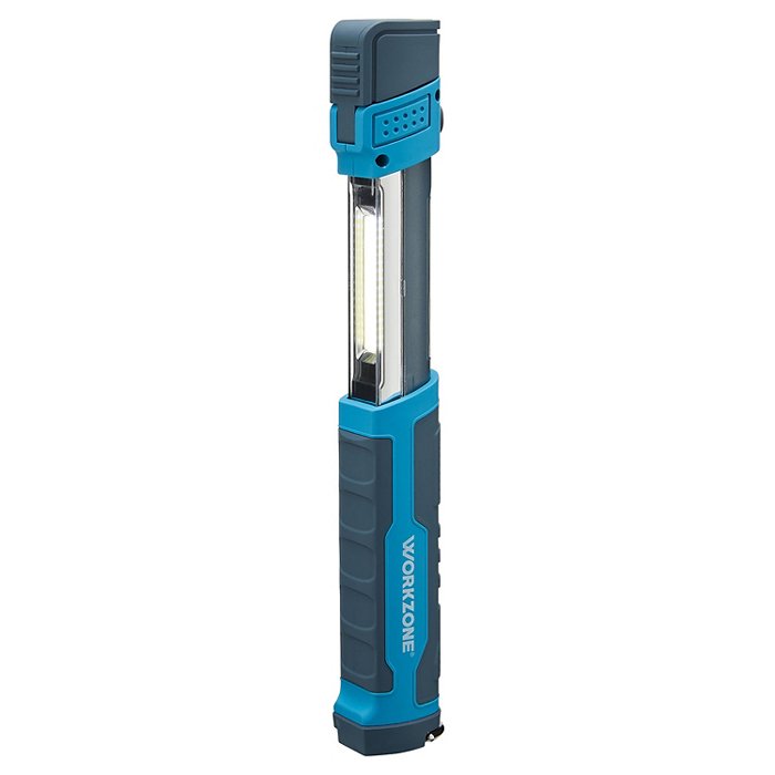

Bei Aldi liegen gerade LED-Taschenlampen für um die 7 Euro herum.
https://www.aldi-sued.de/de/p.workzone-led-arbeitsleuchte.490000000000808850.html
Kurzes Teleskopmodell oder lange Schleimleine ("Slimline"). Das
Teleskopmodell lag in einer aufgerissenen Packung herum, deshalb konnte
ich es ausprobieren. Es hat endlich mal eine vernünftige Schaltmimik:
Schalter für die Reflektorleuchte vorne macht sie an, aus, an, aus. Und
die COB-Leuchte geht an, wenn man sie rauszieht, und aus, wenn man sie
wieder reinschiebt. Vermutlich geht beides voneinander unabhängig, habe
vor Ort nicht daran gedacht es auszuprobieren.
Geradezu genial, verglichen mit den heute üblichen 5-17 Schaltfunktionen
mit SOS-Blinken und La-Paloma-Pfeifen.
Nun lese ich aber in der Produktspezifikation "500 Schaltzyklen."
Vielleicht nur eine miese Übersetzung und eigentlich sind Ladezyklen
gemeint. Ich hatte aber schon ein halbes Dutzend Chinalampen mit genau
diesen Klickschaltern, und die sind tatsächlich sehr schnell
kaputtgegangen. Könnte also schon sein, daß Aldi das weiß und
entsprechend angibt.

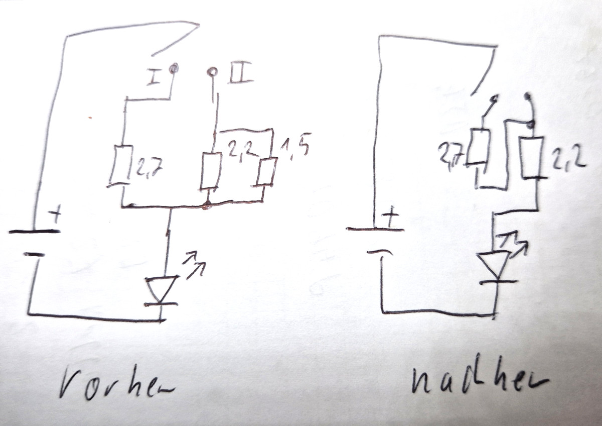

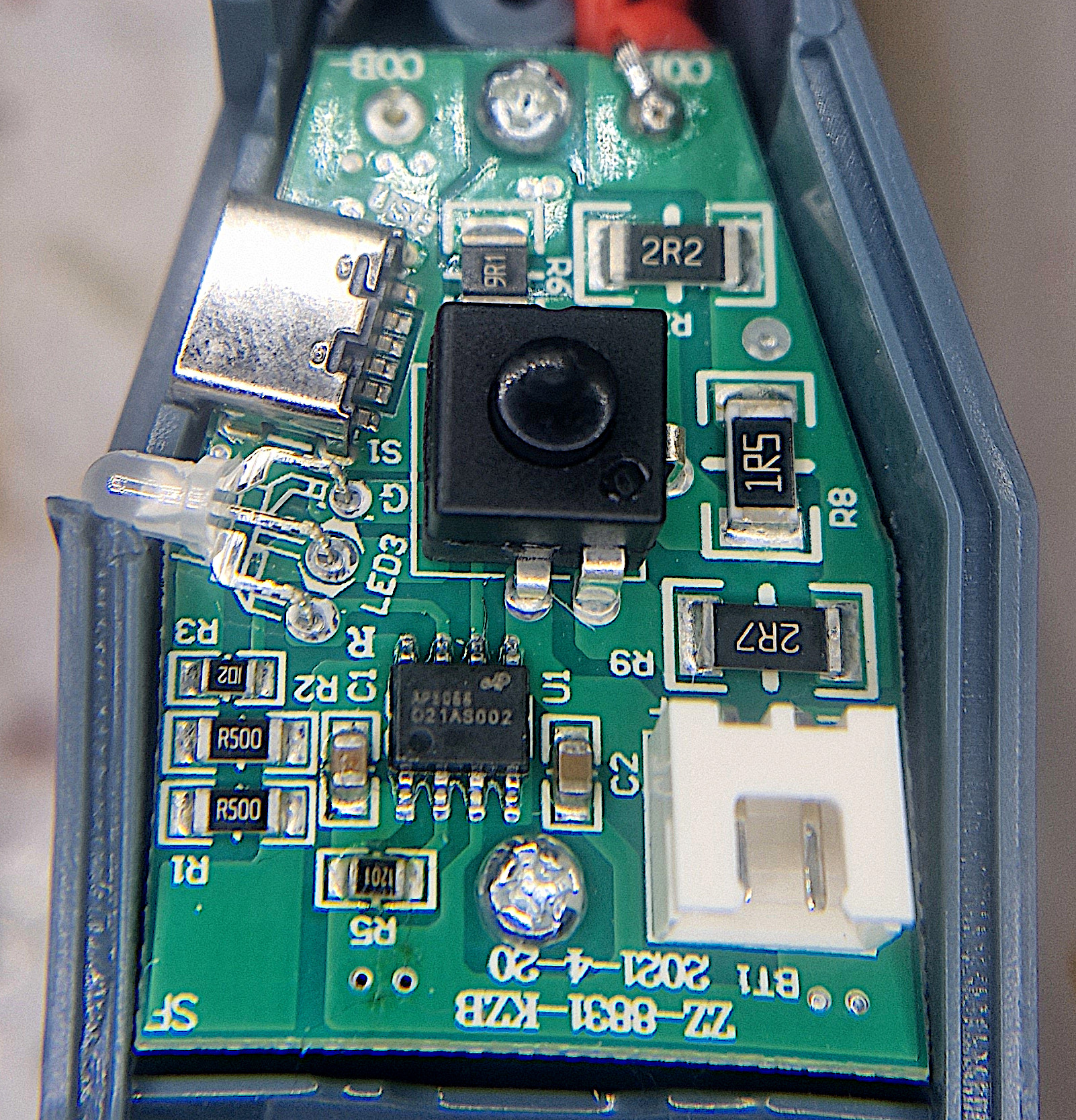

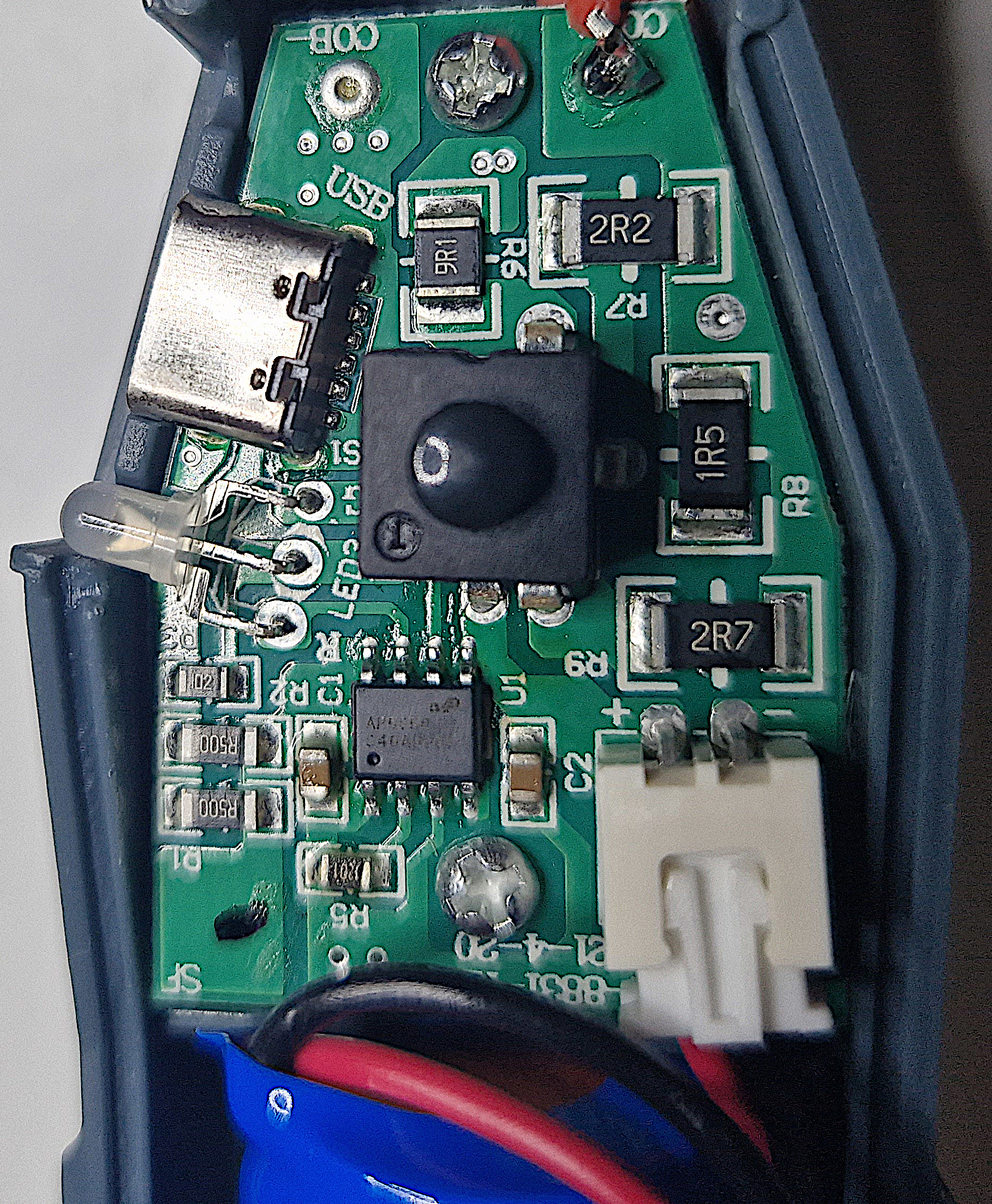

von Ingo W. (uebrig) Benutzerseite
Die LED auf dem Streifen sind anscheinend on board parallel geschaltet,
aber in allen drei Betriebsarten über Vorwiderstände an den Akku
geschaltet.
Achtung:
Das Ladekabel (USB A nach C) hat keine Datenadern, meldet daher wohl
auch den Ladestrom (1A) nicht an.

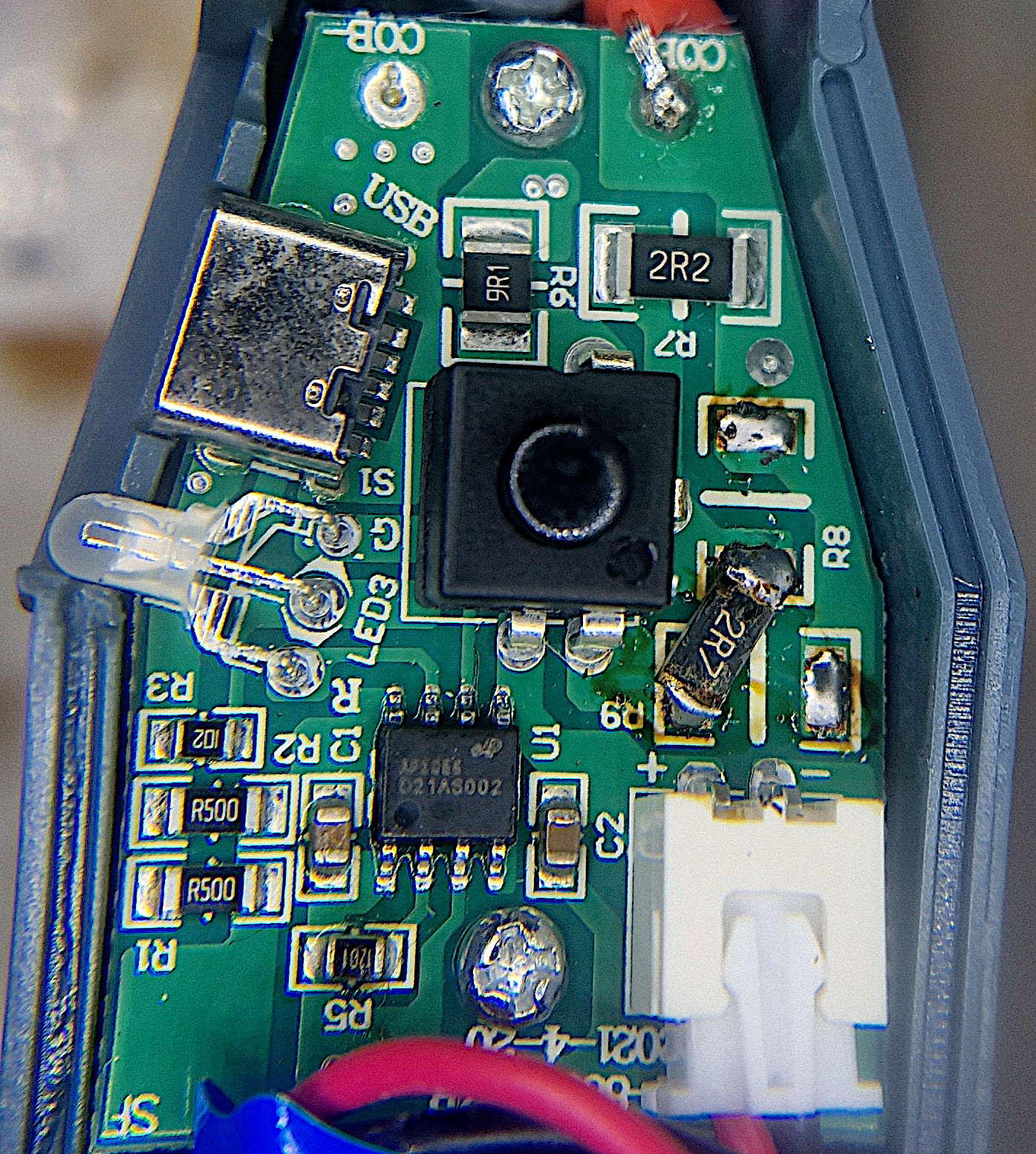

Hab jetzt die Schaltung geringfügig umverdrahtet, dabei die Ströme in
den beiden Leistungsstufen halbiert, wobei die Helligkeit dabei weniger
abgenommen hat, wie Wastl schon anmerkte. Dafür vergrößert sich
(hoffentlich) die Laufzeit und Lebensdauer von LEDs und Akku.
