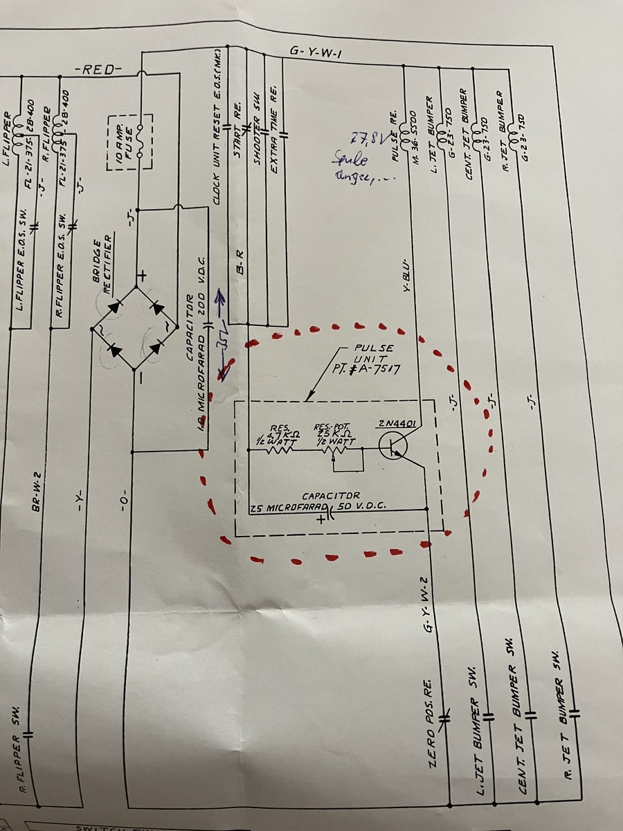

Hallo Zusammen, Ich habe ein Problem bei dieser, auf den ersten Blick recht simplen Steuerung. Sie funktioniert nicht wie sie soll und mir gehen langsam die Ideen aus. Mir wäre sehr geholfen, wenn mir jemand die genauere Funktion der Bauteile in dieser Schaltung erklären könnte.
Ich habe die Schaltung auch schonmal gesondert zusammengebastelt, komme aber nicht zum gewünschten Resultat, dass ein Puls ausgegeben wird, welcher mithilfe des Potentiometers variiert werden kann… Bitte um Hilfe!

Da wird ja auch kein Puls ausgegeben, sondern es handelt sich um eine (Abfall-)Verzögerungsschaltung (aka Monoflop).
Wenn an "B-R" eine Spannung anliegt, wird der Transistor durchgesteuert und Spule/"PULSE RE." zieht an.
Wenn die Spannung an "B-R" abfällt (durch Öffnen von "START.RE" mutmasslich) bleibt der Transitor noch eine Zeit* lang durchgesteuert. Genau diese Zeit kannst Du mit dem "RES.POT." beeinflussen...

Das klingt wirklich logisch 👍 Allerdings passt das nicht zur Funktion und meiner bisherigen Vorstellung von dem Ding, ich habe bisher angenommen, dass davon der „Puls“ ausgeht… (wird ja auch so bezeichnet) In dem YouTube Video wird’s auch so ähnlich beschrieben… https://youtu.be/Jwf-UxjMaOc?si=bJmOI4RB1I-zGqD3
Ich dachte nicht, dass es eine Variante ist, dass der Puls von einem Relaikontakt ausgehen könnte…

Wenn einer der 4 Kontakte links oben geschlossen ist, dann wird der CAPACITOR sofort geladen, der 2N4401 leitet und das Relais PULSE RE. zieht an. Wenn dann keiner dieser 4 Kontakte mehr geschlossen ist, entlädt sich der Kondensator "langsam" über RES und RES.POT und die BE-Diode des 2N4401. Der leitet dann noch so lange, bis kein Basisstrom mehr fließt, der Transistor dann sperrt und das Relais abfällt.
Fazit: das Ding ist eine simple Abschaltverzögerung.

Was ist denn die Funktion? Und welche Vorstellung hast du? Was erwartest du und was passiert stattdessen?
Bitte immer Namen nennen! Welcher "Puls" soll wofür von von welchem "Relaiskontakt" (mit s) ausgehen?
