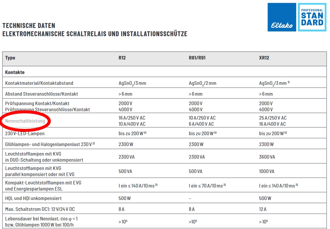

Hallo zusammen, ich möchte einen dreiphasigen (symmetrischen) Heizstab nutzen, um Überschuss der PV-Anlage zu verheizen. Die Lösungen vom Markt (Ohmpilot, Aton, Askoma) sind alle ziemlich teuer und zurzeit auch sehr schwierig zu bekommen. Habe deshalb vor mir selbst etwas zu bauen.
Steuern möchte ich das ganze über eine 230V LOGO!. Auslesen des Überschusses über Modbus TCP, keine stufenlose Regelung, lediglich Ansteuern in diskreten Stufen. Da der Heizstab den Neutralleiter herausgeführt hat, sind folgende Stufen möglich:
16,6 %: Zwei Heizwiderstände in Reihe L - N
33,3 %: Ein Heizwiderstand L - N
50 %: Zwei Heizwiderstände in Reihe L - L
66,6 %: Zwei Heizwiderstände parallel L - N
100 %: Drei Heizwiderstände, Stern
Um das zu realisieren brauche ich vier 1-phasige Schütze: 3 Schließer und einen Wechsler / Schließer-Öffner Kombination als Spiegelkontakt. Problematisch ist jetzt die Schaltstufe für 50 % Leistung: Da die Widerstände zwischen zwei Außenleitern geschaltet werden, brauche ich meines Erachtens ein Schütz, welches 400V schalten kann. Die Auswahl der 1/2-poligen 400V Schütze ist auf reichelt, conrad, etc. aber wirklich sehr gering. Möchte nur ungern noch ein 4 poliges Schütz davor schalten. Die Ausgänge der Logo reichen dann nicht mehr und ich müsste entweder Erweiterungsmodule kaufen oder eine kompliziertere Relais-Schaltung bauen.
Meine Frage: Gibt es überhaupt 1-polige 400V Schütze? Oder kann man für meinen Zweck auch 230V Schütze einsetzen?

#7487984
Die Unterscheidung Relais/Schütz ist doch fließend. Ein Schütz wird üblicherweise für Drehstrommotorsteuerungen verwendet wo die Einschaltströme sehr hoch sein können. Du hast aber rein ohmsche Kontaktbelastung, das ist wahrlich 08/15.
Du findest alles was du benötigst z.B. bei Eltako. Da kannst du dir alles in einer Bauform auf der Hutschiene aufreihen. Die Isolationsspannung von Kontakt zu Kontakt ist 2kV ;-))
OP #7488004
Ja, die Isolationsspannung ist meist einige kV. Die Frage ist, welche Bedeutung hat die maximale Schaltspannung? Ist die nur bei induktiven Lasten relevant?
OP #7488023
Thomas R. schrieb:
Du darfst auch gern die Datenblätter selber suchen und lesen ;-)
Das war sehr hilfreich, danke. Die Angabe der Schaltleistung als Kombination aus Strom und Spannung hatte ich noch nicht gesehen. Bei Finder z.B. wird die Schaltleistung nur als Scheinleistung angegeben und separat die Nennspannung der Kontakte. Meist waren das eben 250V. Vielen Dank :)
