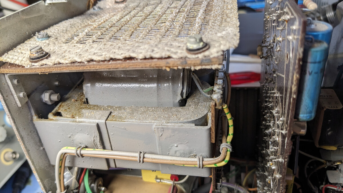

Nur eine kurze Frage. Enthält diese Abdeckung Asbest? Ich hoffe nicht.
Das Zeug sieht jedenfalls genau so aus wie das Asbestgitter, das mein
Vater in den 1970ern an seinem offenen Kamin anbrachte um eine Öffnung
abzudecken.
von 🍅🍅 🍅. (tomate)
Schrauben auf, Gitter raus, Kübel auf, Gitter rein, Kübel zu.
Und stattdessen normales weitmaschiges Lochblech oder so reinschrauben.
Wenn das tatsächlich Asbest ist, verteilst den Kram, wenn er abbröselt,
mit dem Lüfter im Raum,  was so ziemlich das dümmste ist, was man mit
Asbest machen kann.

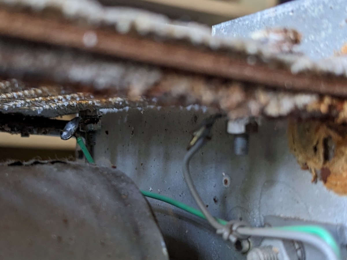

von Maik .. (basteling)
Das sieht ja gar nicht schön aus. Erinnert mich an den tollen 60ger
Jahre Elektrolüfterofen eines Nachbarn. Der wurde fix entsorgt. Sei froh
dass kein Miefquirl drin ist. Ich würde es im Zweifel als belastet
ansehen. Und dazu scheint das Zeug recht schwach gebunden zu sein,
sämtliche Staubpartikel im Gerät stehen ja dann auch unter
Asbestverdacht. Bei einer fest ins Gehäuse geklebten Asbestpappe hätte
ich deutlich weniger Bauchschmerzen als bei diesem Krümelschwamm.

Man kann ja nur raten. Ich schmeiß das verdächtige Gitter raus und
schraube ein anderes rein. Gitter mit verschieden großen Maschen habe
ich da. Vorher wird das Netzteil draußen ausgepustet. Am besten in
Windrichtung, eine FFP2-Maske schützt nur bedingt.

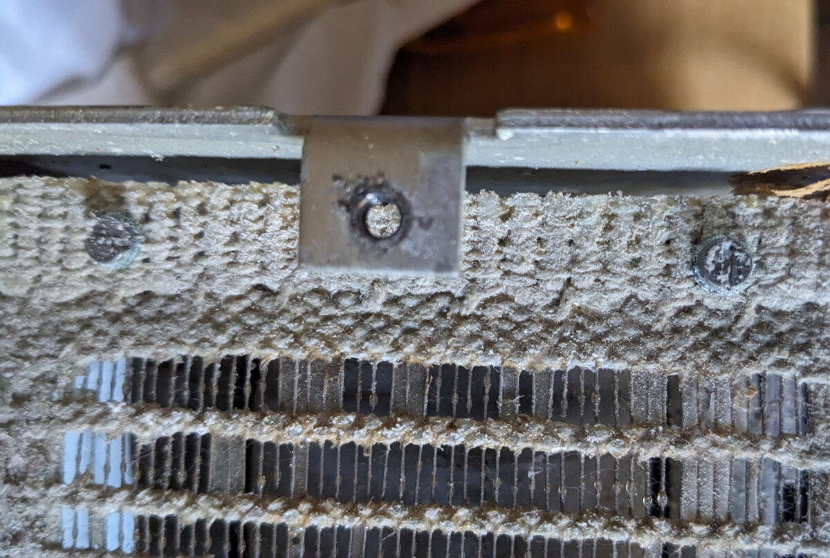

Diese Fusseln am Gitter könnte ich mir ursprünlich als Geräuschminderung
vorstellen, wenn ein Lüfter vorhanden gewesen wäre...

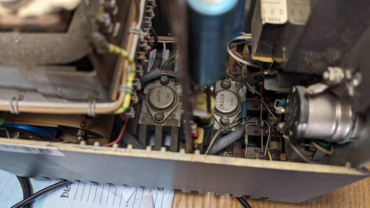

Ich frag mich für was das Gitter überhaupt gut ist. Es ist überm Trafo
befestigt. Vielleicht ein Berührungsschutz. Könnte mir vorstellen, dass
es vibrieren würde ohne das weiße Zeug. Das bröselt übrigens schon.
Überhaupt ist das Gerät seltsam aufgebaut, die Leistungstransistoren
sind ganz unten unter der Elektronik auf das Gehäuseunterteil
geschraubt, das gleichzeitig als Kühlkörper dient. Man denkt immer man
hätte schon alles gesehen.

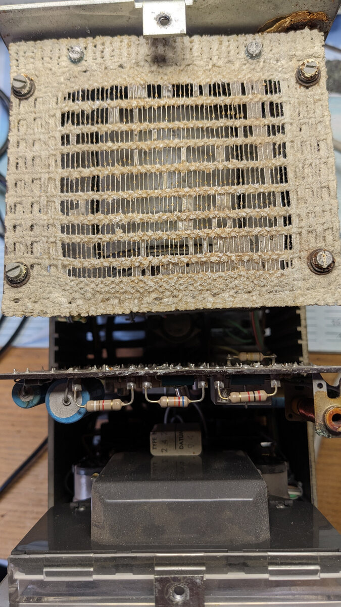

von Thorsten S. (thosch)
Das sieht mir nach einem Hochlastwiderstand aus!
Dann würde das mit dem Asbest als hitzebeständiger Isolator einen Sinn
ergeben.
Das Teil ist ja mit vier größeren Schrauben in den Ecken befestigt.
Sind die beiden kleinen Schrauben an der einen Seite vielleicht die
Anschlüsse und da gehen (oder gingen) von unten mal Kabel dran?
Für ein Schutzgitter erscheint weder die möglicherweise asbesthaltige
Faserisolation, noch die sorgsam auf Abstand parallel geführten Drähte
in nur einer Richtung sinnvoll.
von Tim 🔆 (solarlicht)
Du hast Recht!
könnte als Ersatzwiderstand ein Heizelement aus einem Toaster passen?
Dann würde ich das tauschen und dem Asbest sayonara sagen.
von Heiko H. (einerdieserbastler)
Ich würde an allererster Stelle den Widerstand messen bevor wir rumraten
ob das jetzt Milli-Ω oder Kilo-Ω sind
Induktivitätsarm scheint hier ehr nicht gefragt zu sein wenn das so
luftig aufgebaut ist
Generell erscheint mir als original-ähnlichster Ersatz so ein paar
"Zement"widerstände wzischen Lötfahnen-Leisten aufgespannt

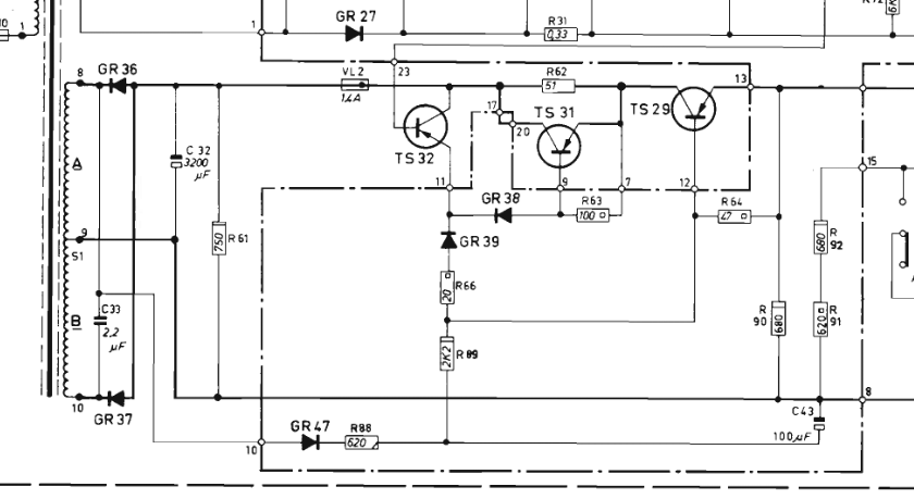

R62 (über TS31) = 51 Ohm
Da setze ich einfach zwei 100 Ohm Porzellankörper parallel auf die
Rückwand. Irgendwo habe ich noch welche mit 25 Watt, die sollten auf
jeden Fall reichen.
von Andrew T. (marsufant)
Korrekt
Es ist der Widerstand, der in de Schaltung zur Verlustleistungs
aufteilung dient (weil man zu der damligen Zeit mit teueren Transistoren
die nicht genug Pv hatten kostensparende Lösungen suchen musste.
Detils über das wie und warum sind. z.B. im Artikel zum Netzteil
"Funkschau 13/1972  nachlesbar (Artikel hier im uC.net erwähnt und
abgelegt)
Beitrag "Funkschau Labornetzgeraet Nachbau aus Funkschauheft 12, 1973"
dort den Scan aus der Funkschau, erste beiden Seiten.
Im Original:
Die Fasern sind Mineralwolle Fasern, nicht Asbest.
Ein Austausch ist also nicht nötig (ausser, der R62 ist defekt).
