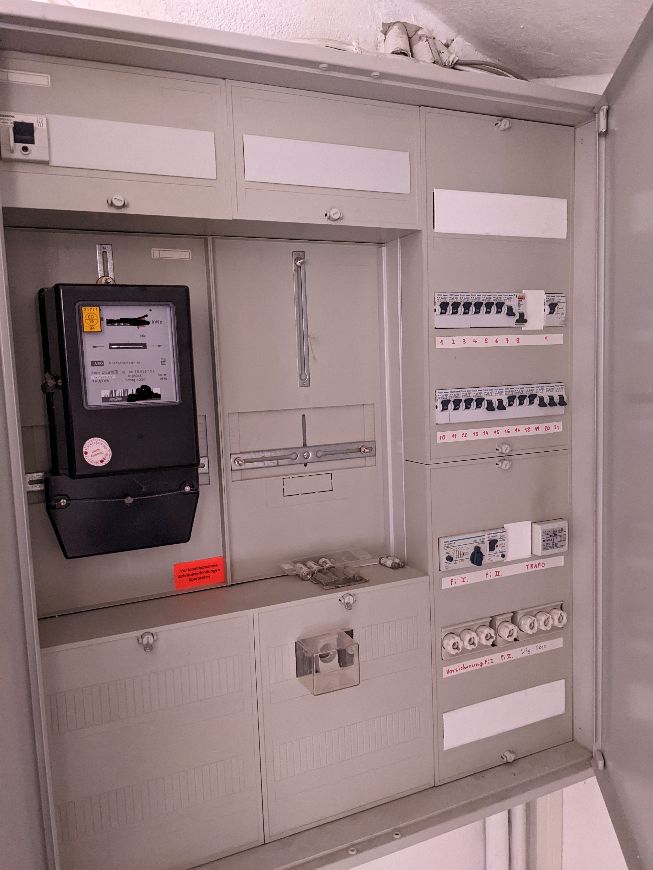

Ich möchte den analogen Stromzähler digital auslesen. Allerdings ist so ein Stromzähler hinter dem Kasten abgesperrt. Wenn der Hausmeister mich da mal ranlässt und ich davor ESP32-CAM mit "AI on the edge" aufhänge, wo soll ESP32-CAM eigentlich den Strom herbekommen? Die drahtlose Verbindung könnte durch zwei Betonwänden grade mal so gehen mit verstärkten Antennen.
Ich weiß zwar noch nicht was bei uns in den Kasten genau alles installiert ist, aber es sind auf jeden Fall für jeden Mieter mehrere analogen Stromzähler eines fünfstöckigen Hauses.
Veranschaulichen wir mal diese Beispielsbilder:
https://www.bauexpertenforum.de/attachments/zaehler-jpg.105912/
https://www.energieverbraucher.de/files/0/0/0/14941.jpg
Wie löst ihr das Problem mit dem Strom für den ESP32-CAM?
Ich bin mir noch nicht mal sicher, ob bei uns überhaupt Sicherungen in den Kasten drin sind, denn die sind eher in den 1-Zimmer-Wohnungen.

In Deutschland sowas in einer Wohnanlage installieren? Kann ich mir nicht vorstellen das auch nur irgendeine Hausverwaltung das akzeptieren würde. Zum Schluss kommt dann die Versicherung daher und verweigert im Fall des Falles die Leistungen.

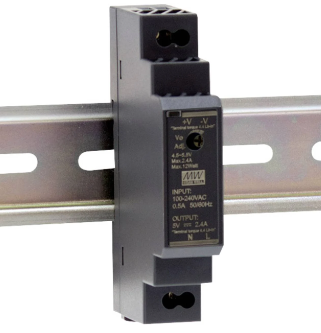

Im oberen Anschlußraum einen Leitungsschutzschalter mit z.B. 6 A und eine Hutschienensteckdose? Oder gleich das Netzteil wie im Bild. Ist sogar ohne Probleme rückbaubar.
Andere Möglichkeit ist noch POE mit Cat5-7 aus dem eigenem Kellerraum, aber das ist schwierig wegen Brandschutz wenn kein Loch für das Kabel vorhanden ist.
