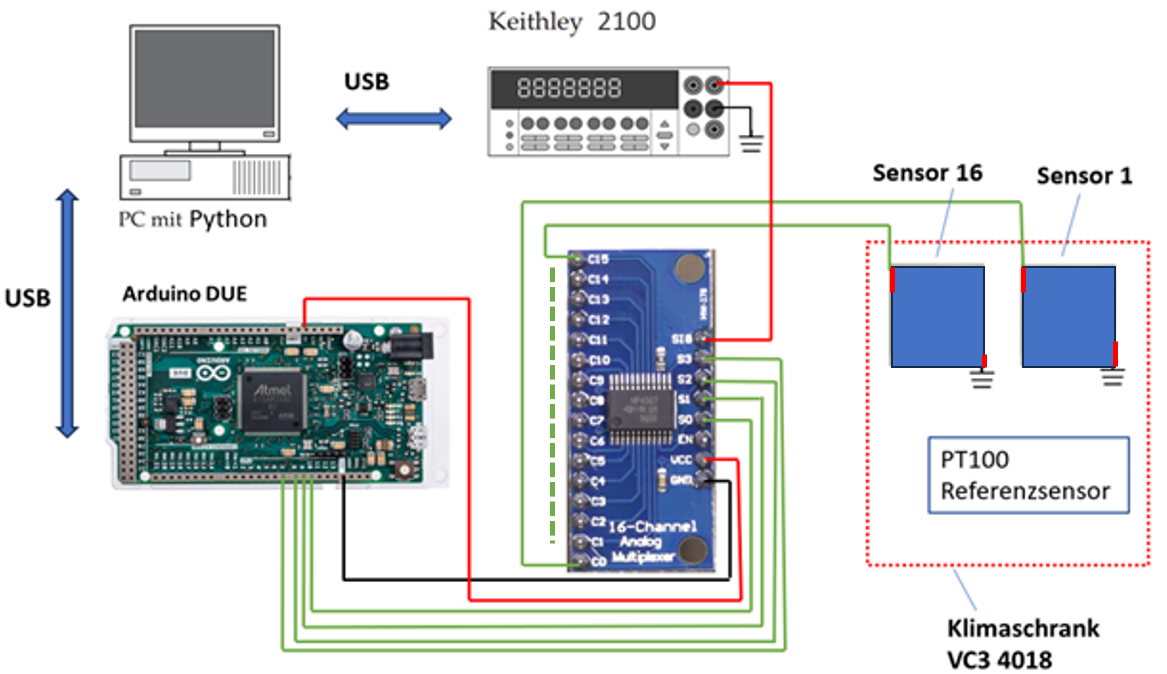

Hallo liebe Community,

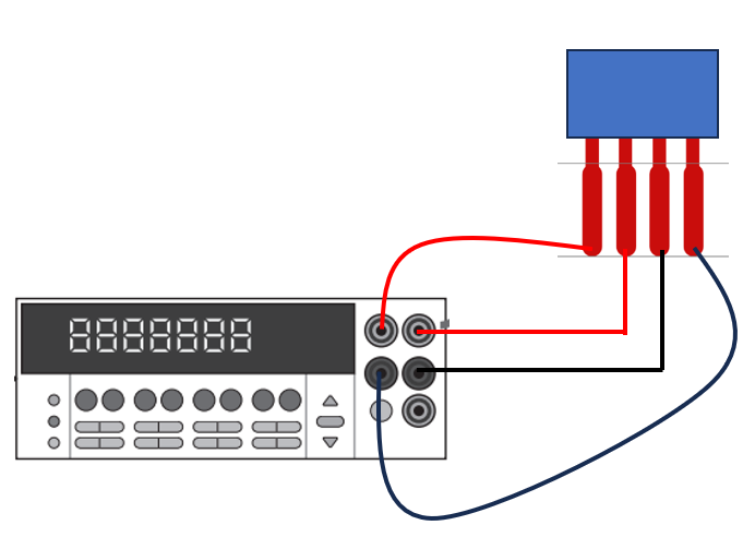

Ich möchte mehrere Widerstände nacheinander messen. Dies will ich mit
einem 16:1 MUX machen. Allerdings haben diese Widerstände/Sensoren vier
Anschlussleitungen, da ich mit der vier-Punkt-Methode messen möchte. Wie
soll ich das nun beschalten. Im Anhang findet ihr zwei Abbildungen die
das Problem veranschaulichen sollen.
Aber zuvor möchte ich bitte wissen, ob es überhaupt Sinn macht das ganze
mit Multiplexer zu realisieren? Wie sieht es mit den Stromgrenzen usw.
aus?
Bin für jede Antwort dankbar!!

von Michael B. (laberkopp)
Mans A. schrieb:
> Wie soll ich das nun beschalten.
Du musst sowohl die Messzuführung (rot, vermutlich 1mA Stromquelle) als
auch den positiven Messeingang als auch den negativen Messeingang per
MUX getrennt umschalten, lediglich Masse der Messzuführung darf alle
Sensoren untereinander und mit dem Messgerät und mit den MUX verbinden.
Du brauchst also 3 MUXe, die durchaus dieselben Steuersignale bekommen
können, also parallelverdrahtet.

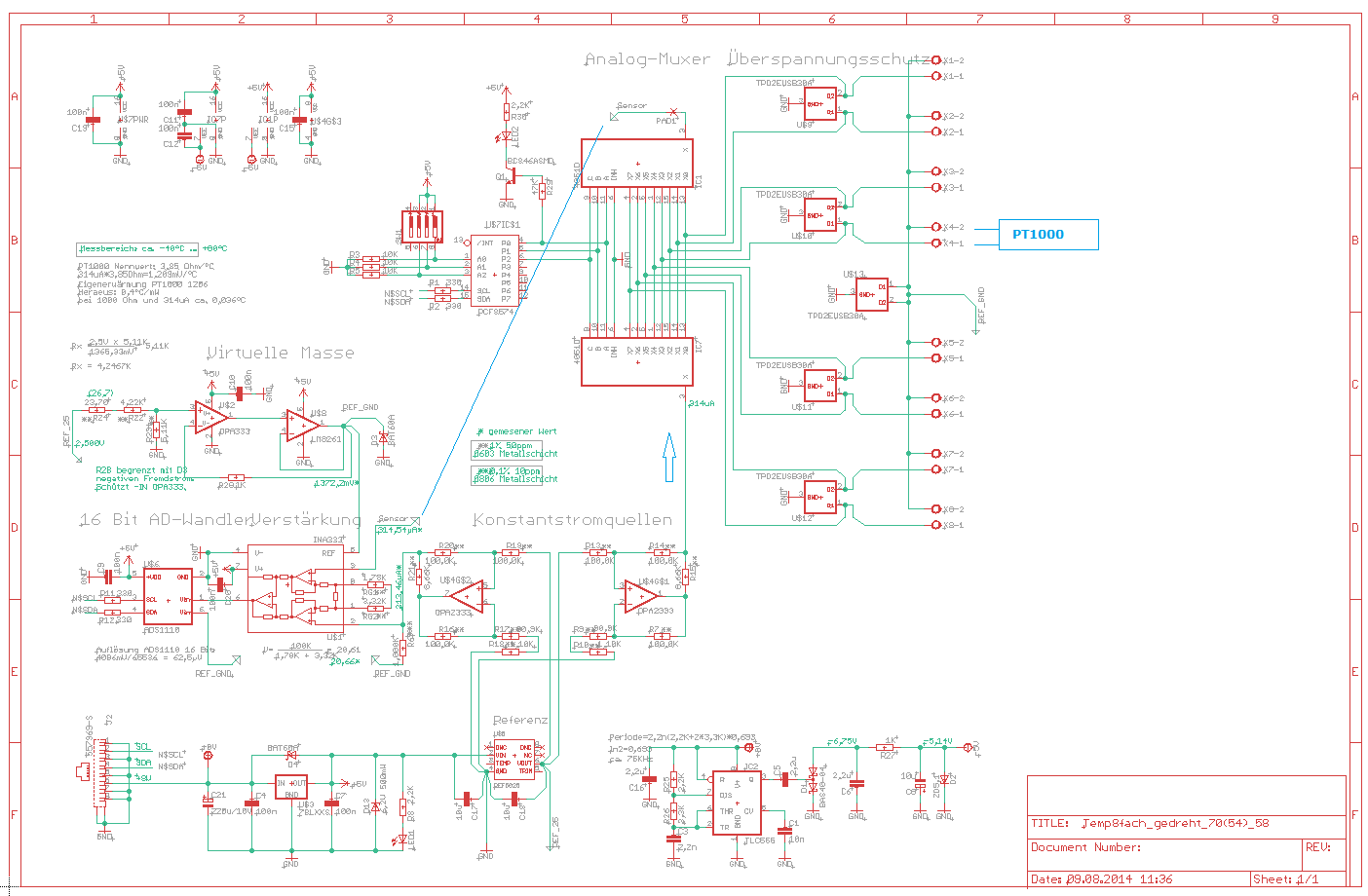

von Klaus R. (klara)
Schau Dir mal die Datenblätter der Muxer an. Es gibt kaum Muxer die
unter 5 Ohm Durchgangswiderstand kommen. Und konstant ist so ein
Durchgangswiderstand auch nicht.
Ich wollte über einen Muxer PT1000 Temperatursensoren messen und stand
vor selbigen Problem. Ich habe einen genauen Konstantstrom von 314 µA
zum Messen verwendet. Man braucht zwei Muxer. Von der Stromquelle geht
es über den ersten Muxer auf den PT1000 gegen Ref_GND. Dieser
Referenzpunkt liegt liegt am Instrumentenverstärker. Der zweite Muxer
greift die Spannung über den PT1000 stromlos ab. Dieser Eingang am
Instrumentenverstärker ist hochohmig. Auf diese Weise können acht
Sensoren der Reihe nach gemessen werden.
Der andere Eingang des Instrumentenverstärker ist über einen 0,1% 1 K
Widerstand gegen Ref_GND abgeschlossen. Hier speist die zweite
Stromquelle 314 µA ein. Sollten die Stromquellen driften, so wird diese
Drift gemindert.
Noch ein Kniff dazu: Die beiden Muxer habe ich gestapelt und den zweiten
x - Pin etwas abgehoben.
Heute würde ich da ratiometrisch messen.
mfg Klaus

von Rainer W. (rawi)
Harald K. schrieb:
> ... und vergleiche das mit den Innenwiderständen Deines Multiplexers.
Du hast das Prinzip der Vierleitermessung verstanden?
2 Leitungen sind für den Strom zuständig, über zwei weitere Leitungen
wird die Spannung über dem Prüfling gemessen. Die Innenwiderstände
stören nicht, wenn die Anordnung richtig aufgebaut ist. Da muss auch
nichts kalibriert werden.
