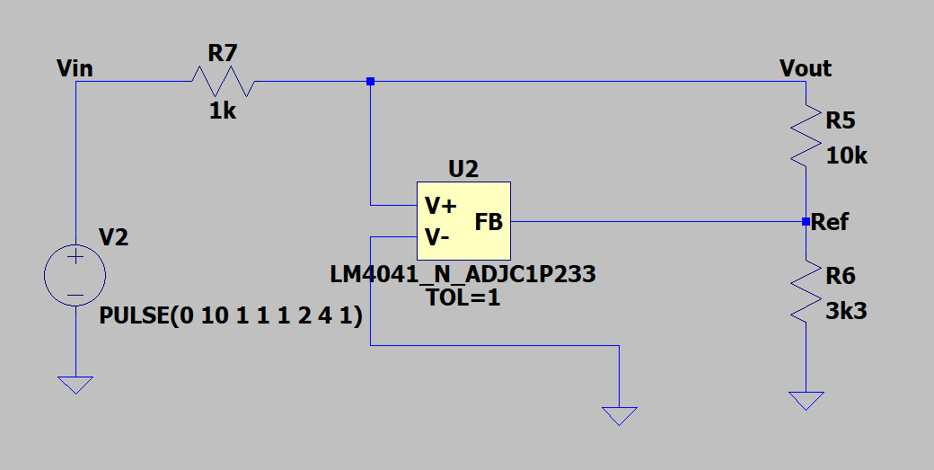

ich hätte einmal eine kurze Fragen zu Shunt-Regulatoren bzw. genauer zu
TL431 und LM4041.
Vereinfach hätte ich gedacht, dass Shunt-Regulatoren wie
"programmierbare Z-Dioden" zu verstehen sind.
Bzw. die Ausgangsstufe der Shunt-Regulatoren treibt entsprechend den
Strom (im Rahmen der Spec), der notwendig ist, um die Ausgangsspannung
konstant zu halten.
Bei Shunt-Regulatoren kann ich die Ausgangsspannung z.B. über einen
FB-Eingang (Ref) entsprechend wie bei LDOs oder DCDC-Wandlern
einstellen.

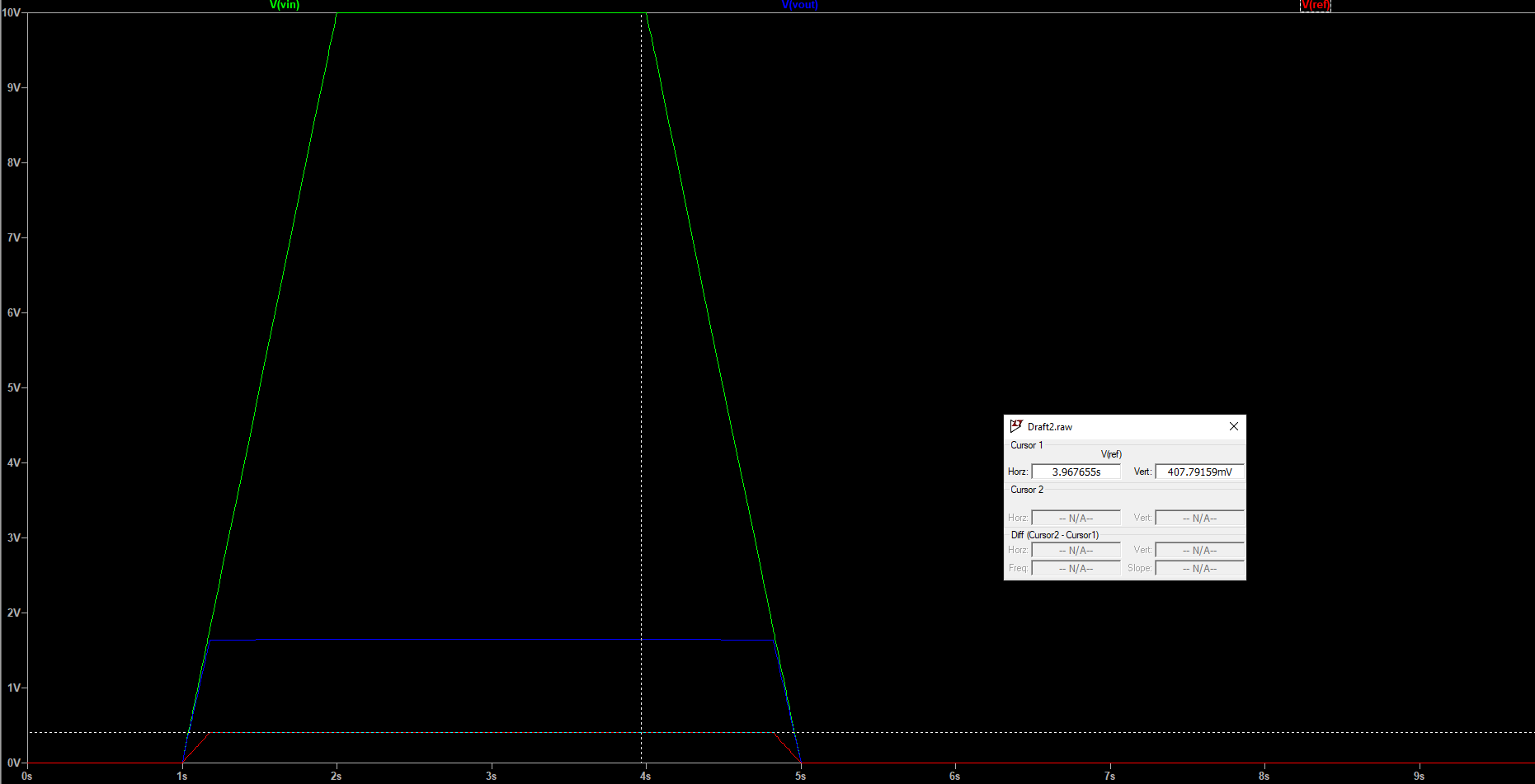

In meiner Simulation des TL431 funktioniert dies auch wie erwartet.
Am FB-Eingang stellt sich die erwartete Referenzspannung von 2.5V ein
und die Ausgangsspannung entspricht dem berechneten Wert.
Beim LM4041 hätte ich nun erwartet, dass dies genauso funktioniert, nur
mit dem Unterschied, dass die Referenzspannung 1.23V beträgt.
In der Simulation funktioniert dies, wenn ich für das FB-Netzwerk zwei
Mal denselben Widerstandswert einsetze. Ändere ich die Werte, steigt die
Spannung auf mehrere Volt am FB-Eingang und die Ausgangsspannung ist
nicht nachvollziehbar oder die FB-Spannung liegt bei wenigen mV(s.
Anhang).
Habe ich hier einen Denkfehler oder ist mein Modell falsch (Quelle TI).

von Hendrik B. (hendrik_ber)
Tut mir Leid, hier der Anhang.

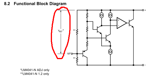

von Hendrik L. (hlipka)
H. H. schrieb:
> Lies Kapitel 8 im Datenblatt.
Welches von den vielen Datenblättern meinst Du genau?
In dem von TI (https://www.ti.com/lit/gpn/LM4041A12 ) steht in Kapitel
14 für die einstellbare Version genau das was der OP macht. Der einzige
Verständnisfehler könnte sein das Vref zwischen V+ und FB anliegt, und
nicht zwischen V- und FB.
Hendrik L. schrieb:
> Der einzige
So habe ich mir das ja schon gedacht. Die Vref liegt dann über dem
unteren Widerstand des FB-Spannungsteilers an.
Und bei meinem TL431 Modell ist dem auch immer so (halt nur mit 2.5V).
Beim LM4041 funktioniert das nur, wenn ich R5=R6 wähle.
Bei anderen Kombinationen bekomme ich Vref Spannungen im mV Bereich bis
fast Vin.
von Klaus H. (hildek)
Hendrik B. schrieb:
> ... sehe nicht, worin die Unterschiede zwischen den Modellen liegen soll?
Vielleicht doch am verwendeten Modell?
Der TL431 simuliert auch nicht richtig, wenn er nicht GND-bezogen
betrieben wird - wenn ich mich recht erinnere.
Es kann durchaus sein, dass manche Zeilen von Spicemodellen in LTSpice
nicht richtig verstanden werden. Ich denke da z.B. an die hier:
E_Estart  N30465 V- VALUE { max(0.4*(1-V(VB_Q2, VB_Q3)/.05), 0)+V(Q20B)
Auch manche Infineon-Modelle machen Ärger.
Hendrik B. schrieb:
> Hendrik L. schrieb:
>> Der einzige
Eben nicht - Vref liegt über dem oberen Widerstand an. Vout ist
Vref*(1+Rbot/Rtop) = 1,23*(1+3,3/10) = 1,64V, was ganz gut zu Deiner
Simulation passt. (In meinem verlinkten Datenblatt ist das Figure 14-3).
von H. H. (Gast)
Ooch, und ich hatte gehofft er sieht das selbst, in Kapitel 8.2.
von Michael B. (laberkopp)
> konstant zu halten.
Eben gerade nicht. Sie arbeiten eher wie ein Transistor: je mehr
Spannung an Basis/Ref je mehr Strom durch Collector/Anode, wobei der
Knick viel schärfer ist als beim Transistor.
Er funktioniert genau so wie der TL431 aber als PNP Transistor. Bei ihm
ist also die Spannung zwischen plus und Ref die Steuerspannung.
H. H. schrieb:
Uff, ich muss zugeben, dass hätte ich so schnell nicht gesehen.
Deckt sich dann ja auch mit:
Konnte das aber nun über Kapitel 9.2.2.2 nachvollziehen.
@H. H. (hhinz)
Wie hätte ich das denn an der Schaltung von 8.2 erkennen können? Da
stehe ich leider noch immer auf dem Schlauch.
Vielen Dank für die Erklärungen schon Mal!
von H. H. (Gast)
Ich habs dir markiert.
H. H. schrieb:
Oh man, das ist eigentlich mehr als eindeutig.
Vielen Dank noch Mal für Eure Unterstützung!
