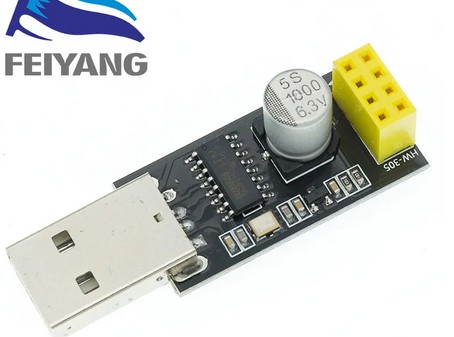

ich habe mehrere ESP01S im Einsatz und möchte eine Erweiterung
einführen, bin aber nicht sicher ob das funktioniert.
Bisher betreibe ich die WiFi Module einfach via TCP Server(CIPSERVER).
Das alles via AT+ Kommandos mit kleinen MSP430. Klappt soweit
einwandfrei.
Mittlerweile habe ich im lokalen Netzwerk mehrere Geräte die sich
mittels Multicast miteinander unterhalten. Es wäre schön, wenn ich
mit den ESP01S einige dieser Datensätze mit verwenden könnte.
Bin quasi Neuling mit dem ESP01S und habe jetzt folgende Frage:
könnte der ESP01S meinen TCP Server bedienen wie bis jetzt, aber
gleichzeitig auf einem anderen Port UDP Multicast Message mitlesen?
Danke für sachdienliche Hinweise.

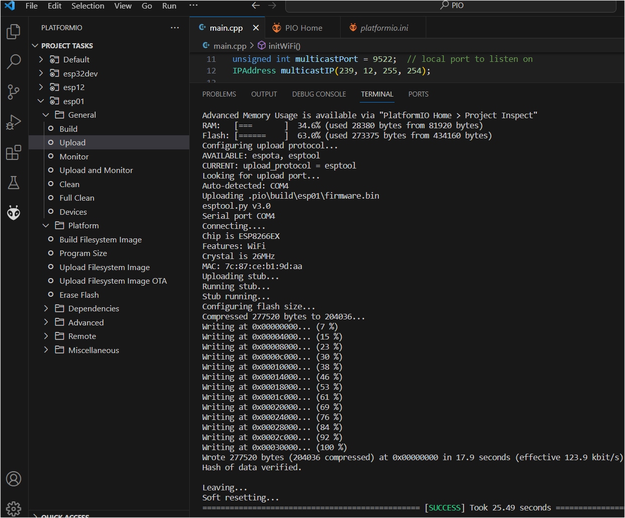

von Εrnst B. (ernst)
So, am ESP32 ausprobiert (lag grad am Tisch): Klappt problemlos, der
kriegt die Broadcasts vom SMA-EM.
void setup() {
  Serial.begin(115200);
  Serial.println("");
  initWiFi();
  Udp.begin(multicastPort);
  Udp.beginMulticast(multicastIP, multicastPort);
void loop() {
Bot N. schrieb:
> Geht das mit dem USB Adapter
Entweder so ein Programmierstöpsel wie im Anhang, oder du verbindest RX,
TX, GND mit einem USB->Seriell(TTL) Wandler, und stellst die nötigen
Brücke zum Start im Bootloader-Modus her (GPIO0 auf LOW)
https://www.diyhobi.com/flash-program-esp-01-using-usb-serial-adapter/

von Stefan F. (Gast)
Bot N. schrieb:
> Aber noch eine dumme Frage: wie und wo muss ich den ESP01S anschließen
> zum Programmieren der Firmware? Geht das mit dem USB Adapter ?
http://stefanfrings.de/esp8266/index.html#fwupdate
Ernst hat dir einen Adapter gezeigt, den ich auch gerne benutze. Da sind
nur zwei Haken (nicht immer aber oft):
1) Dem Adapter fehlt der "Flash" Button an GPIO0. Denn kann man aber
ganz leicht auf der Rückseite der Buchsenleiste nachrüsten.
2) Der Spannungswandler ist oft zu schwach, um WLAN (stabil) zu nutzen.
Aber für einen kurzen Firmware-Upload reicht es.

von Bot N. (botnec)
Jetzt muss ich doch nochmals um Hilfe bitten.
Ich habe mittels Platformio einmal ein File erzeugt und mit UPLOAD
in den ESP8266 programmiert. Wenn ich jetzt am Programm Änderungen
durchführe wird zwar mit BUILD das File fehlerfrei compiliert, aber
beim UPLOAD ist wieder das alte File programmiert. Ich habe nur
zwei Print-Kommandos eingefügt für MAC und IP. Diese werden aber
anscheinend nicht ausgeführt.
Muss ich da noch was machen dass das neue File übernommen wird?
Plattformio ist absolut neu für mich!!
Eigentlich sollte das upload-target auch neu Kompilieren, wenn nötig.
Zeig mal die Ausgabe vom upload.
von Bot N. (botnec)
Ist dass das was gewünscht war?
NACHTRAG: Fehler gefunden!!
Hatte main.cpp zweimal im PIO Verzeichnis.
Kompiliert wurde das File im Verzeichnis SRC, editiert aber das File
im Verzeichnis über SRC. Typische Anfängerfehler.
Jetzt funktioniert alles soweit.
Danke sehr nochmals.
