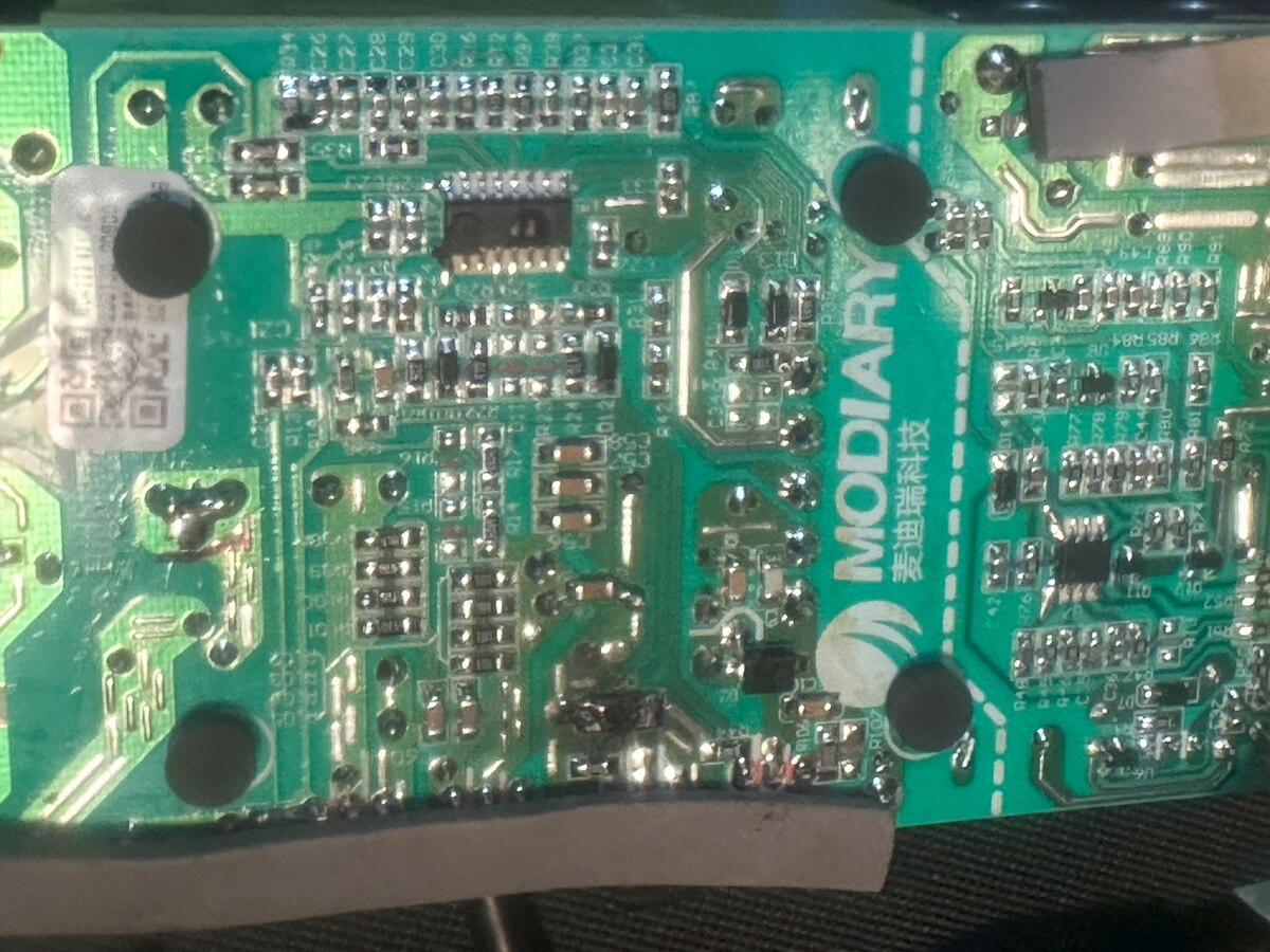

Hallo, ich habe hier ein wohl defektes Ladegerät von vanmoof. Ich finde im Netz zwar diverse defekte oder intakte zum verkauf, jedoch keinen Thread zu einer Reparatur. Woran liegt dies? Lohnt es einfach nicht?
Bei meinem geht erst einmal gar nichts. Also keine LED an mit oder ohne Bike und Strom.
Ich schraube es mal auf und sehe, ob ich etwas finden kann.

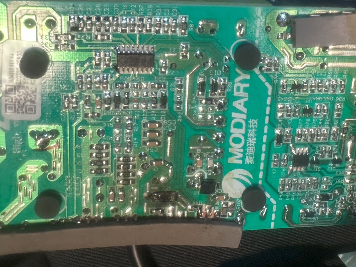

Auf jeden Fall hat es zwei Bauteile zerlegt: Einen Widerstand R060 und einen Chip, den ich zusammensuchen konnte. Bei beiden hat es die Oberseite hoch gerissen.
Leider ist die Oberseite vom Widerstand von meinem Tisch heruntergefallen und wohl weg.
Weiß jemand, welcher Formfaktor der Widerstand ist? Ist ca. 10mm lang und 3-4mm breit. Die Beschriftung mit R060 war deutlich auf die Oberseite gedruckt.
Es gibt noch einen weiteren mit ähnlicher Gehäusegröße, aber anderen Daten.
Sonst sieht alles soweit gut aus.
Das Thermopad unten deckt die Kontakte der Transitoren ab. Der Transistor selber sieht aber noch gut aus.
OP
Leider ist der große Chip komplett verbröselt und man kann den Typ nicht noch teilweise entziffern. Bei einem Gebrauchtpreis von knapp 50 EUR stellt sich auch die Frage, ob es sich lohnt. Eher ein Bastelprojekt.
Ich versuche den Chip mal herauszubekommen und den Fehler zu finden.
