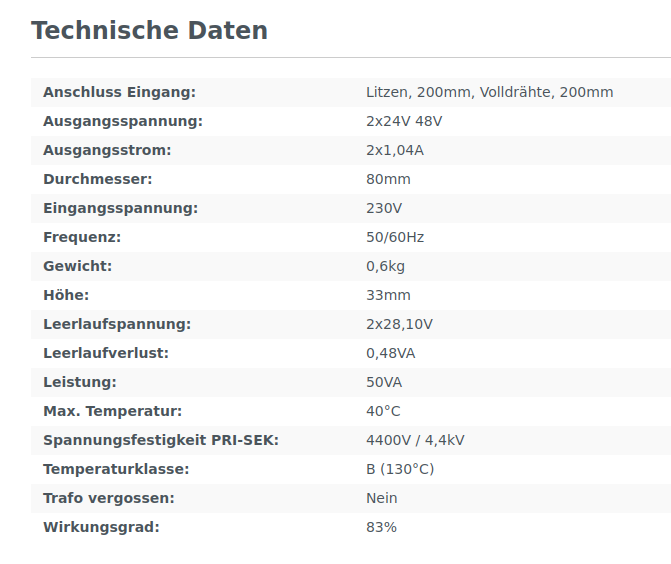

Nun, Ringkerntransformatoren die ich bislang mit 230VAC/25VAC - 26VAC
gefunden habe, lagen alle so um die 110€ - 130€. Trafos mit eher
geläufigeren Sekundärspannungen (9, 12, 18...) etwa bei 30€ - 50€
liegen. Benötige ja nur recht kleine Leistungen (um die 40VA - 50VA).
LG

von H. H. (Gast)
Das täuscht. Für deine 36V/800mA braucht man durchaus einen 80VA Trafo.

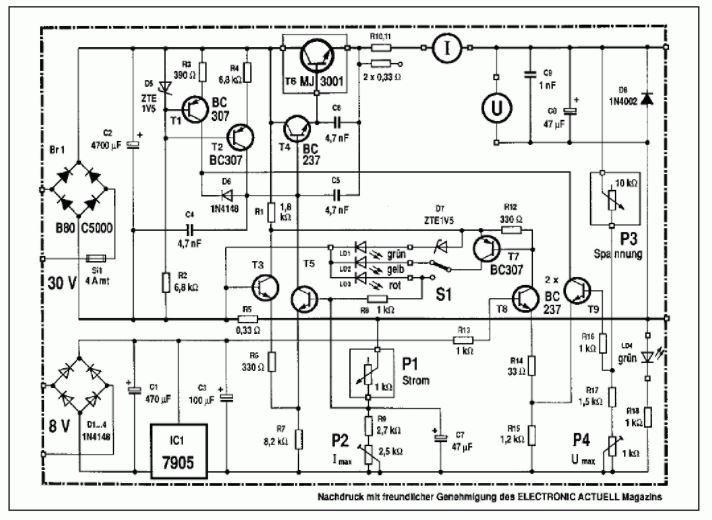

Wenn es eine Festspannung sein soll, nicht besonders genau sein muss und
Kurzschlussschutz kein muss, dann könnte sowas reichen:
https://www.ostfalia.de/cms/de/pws/ahrend/lehre_labore/labor_es/versuchsumdrucke/LaborES_V1-netzteil_v4_71.pdf

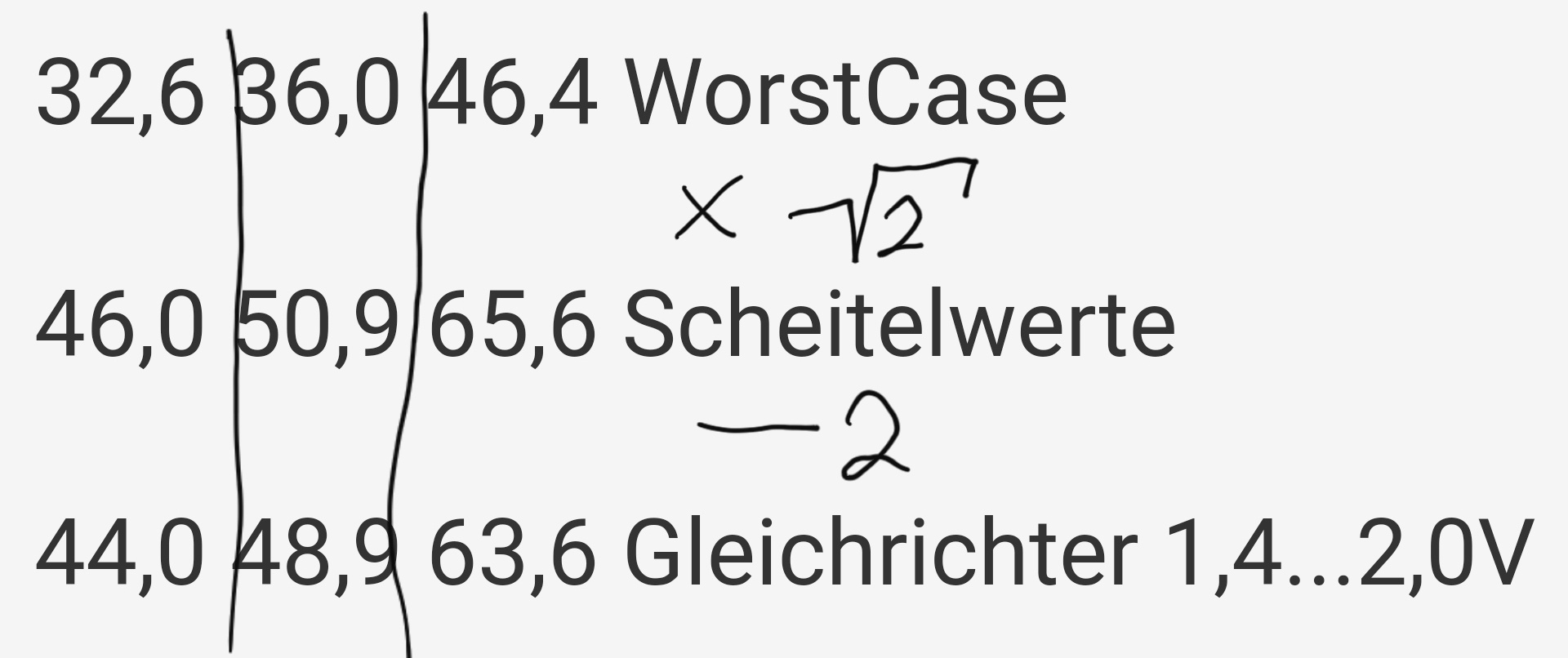

Aus 2x18V~ werden nach Gleichrichtung und Siebelko keine 36V= sondern
50V=

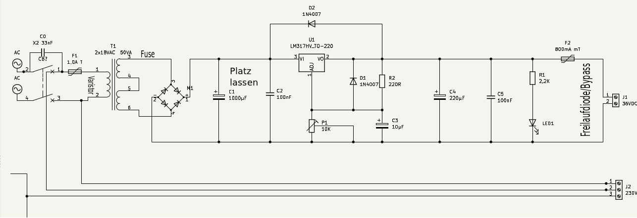

Wenn stabil, dann brauchst du nach der Gleichrichtung eine Regelung, und
weil 50V zu viel für die meisten Spannungsregler ist, muss ein LM317HV
her, der reicht bis 60V und 1A.
800mA für 50V sind 40W, dazu braucht man 1.4A~ in den 18V Wicklungen,
also 50VA Trafo.
https://dse-faq.elektronik-kompendium.de/dse-faq.htm#F.9

Sollte ziemlich genau sein. LM317 hatte ich auch schon auf dem Schirm,
wusste allerdings nicht, dass es eine HV Version gibt. Danke für den
Hinweis.
> also 50VA Trafo.
Ja, mein Trafo hat 50VA
Danke, für deine Mühe. Werde mir den 317HV besorgen. Gibt es da wohl
gute Vorlagen, um möglichst "glatte" und genaue/stabile 36VDC raus zu
bekommen?

Mit Wurzel(2) im Leerlauf. Nach Erfahrung Daumenfaktor sind es nutzbare
42 Volt.

Wie ging das bloß früher? Es muß kein LM_irgendwas sein, weiter vorne
hatte jemand ein pdf der Ostfalia verlinkt. Mit der Schaltung Abb.1.12
kommt man auch zum Ziel. Vermutlich genügt sogar Abb.3.2 die simple
Stabilisierung.
von Michael B. (laberkopp)
Manfred P. schrieb:
> Mit der Schaltung Abb.1.12 kommt man auch zum Ziel. Vermutlich genügt
> sogar Abb.3.2 die simple Stabilisierung.
z.B. mit einem Eisen-Wasserstoffwiderstand.
Seit Erfindung der integrierten Spannungsregler baut das keiner mehr
diskret, auf den SOA und Übertemperaturschutz des IC verzichtet man
nicht ohne gewichtigen Grund.

Sehr oft wird da die Brummspannung vergessen, die dann dazu führt,
das der nacheschaltete Stabilisator nicht richtig funktioniert.
von Michael (Gast)
Timo schrieb:
> 317HV
Max 60V.
Da dein 36VAC Ringkern bereits 50Vpeak unter Last macht, im Leerlauf
mehr, hält der LM317HV von 12 bis Mittag.
Grob gerechnet muss der LM auch 50V - 36V = 14V x 0,8A = 11W Wärme
wegbekommen.
Michael schrieb:
> Max 60V.
Bedenkenträger, Jammerlappen oder Angsteinflösser oder schlicht zu dumm
zum Nachrechnen ?
50VA Trafos haben ca. 8% Leerlaufüberhöhung, das passt sogar noch bei
+10% Netzspannung.

Timo schrieb:
> Hm, okay. Hast du denn einen anderen Vorschlag?
Zumindest hätte ich noch einen zusätzlichen Vorschlag, damit Du beim
317HV bleiben kannst.
Nimm einfach die Schaltung von dort:
Abb. 1.11: Spannungsstabilisierung mit Längsregelung: (a) U A liegt
fest, (b) U A ist einstellbar
Mit einer 43...47V ZD, Darlingtontransistor und hänge die Schaltung
davor.
Die Verlustleistung teilt sich dann auf zwei Bauteile auf und der 317HV
bekommt nicht zu viel Eingangsspannung.
Unbedingt bei 36V nicht vergessen, die überlebenswichtige
Rückfluss-Diode D1 (bei beiden Stufen):
https://www.elektronik-kompendium.de/public/schaerer/ureg3pin.htm

von Andrew T. (marsufant)
Michael B. schrieb:
> 11W sind übrigens nicht viel für einen LM317HV
Da sich mal wieder in einem Netzteil Thread die üblichen  Teilnehmer die
Köpfe heissreden,
hier mal was zur allgemeinen Abkühlung:
Ich habe das  mal mit einem LM317HV im TO-220 Gehäuse und Kühlkörper
aufgebaut.
Datenblatt TI.com, Fig. 15 mit den Protection Dioden beachtet.
Bauteile sind da gerade vorhanden:
Ringkerntrafo  Block, 80VA, 2x18V sek. , damit 36V sekundär.
Kapazität am Eingang: 220uF 63V,
am Ausgang 100uF 63V.
Messwerte:
Ausgang auf 36,1V mit HP34401 gemessen.
Rohgleichspannung 51V DC, dito
Last EA eingestellt auf 800mA
Macht rechnerisch 11,92W Pdiss
TI gibt Rth junction-case mit 4,6 C/W an.
Fischerkühlkörper 2,0K/W erreicht 49C  bei zur Zeit 24,3C Raumtemperatur
(thermoelement mit Fluke DTM)
Case zu Kühlkörper mit Wärmeleitpaste setze ich mal auf weitere 0.5C/W
an.
Somit Temperatur im Silizium auf rough 109C überschlagsrechnung.
Also bis hoch zu T_umgebung 45C noch genug Marge für sicheren Betrieb.
Gibt es Einwände?

Spannungen:
Nennspannung 18V
Ringkern Leerlaufspannung: 21,1 V
EL-Kern Leerlaufspannung: 20,7
Schwankungsbreite:
208  230  253   Netz
16,3  18,0  19,8  NennSpg
19,1  21,1  23,2  LeerL
18,7  20,7  22,8  LeerL
32,6  36,0  46,4  WorstCase
46,0  50,9  65,6  Scheitelwerte
44,0   48,9  63,6  Gleichrichter 1,4...2,0V
Jetzt kommt aber noch die nichtsinusförmige Belastung des Trafos Wirkung
auf die Kupferverluste.
a) Bei 800mA ist der Scheitelwert des Sinus bei rund 1150mA.
b) Bei 800mA wird der Elko, hier stark vereinfacht, mit Stoßströmen von
rund 1,6A über ca 50% der Zeit nachgeladen.
Wenn bei a) an 1 Ohm 0,64W Verluste (P=R*I² x Tastverhältnis) entstehen,
sind es bei b) 1,28W Verluste. Das bedeutet für den Dauerbetrieb muss
ein Trafo mit einem höheren Nennstrom gewählt werden. Theoretisch würde
ein Trafo mit doppelten Nennstrom genommen werden.
Anzumerken wäre noch, wegen der Kernsättigung an der oberen Grenze der
Netzspannung geht die Sekundärspannung etwas schwächer hoch, wie auch
die Leerlaufspannung. Zum Beispiel Netzspannung +10% schlägt nur mit +8%
auf die Sekundärspannung durch und die Leerlaufspannung wird statt +14%
nur +10% höher liegen.
Verstehe ich nicht.
Freie Energie ?
von Thomas (kosmos)
was war dein Grund gegen ein Schaltnetzteil? Lebensdauer oder die nicht
ganz saubere Ausgangsspannung?
von Enrico E. (pussy_brauser)
Michael B. schrieb:
> Verstehe ich nicht.
> Freie Energie ?
Dieter meint das so:
46,4V x 1,414 = 65,6V
65,6V - 2V = 63,6V
Genau so war es gemeint, @Enrico.
Das ist mir klar, aber wieso kommt es  bei einer Steigerung von 230V mit
50.9V auf 253V zu 65.6V und nicht 56V ?
Hat er in der Grundschule gepennt oder ist sein Taschenrechner von einem
Virus befallen ?
Das sieht man doch ohne nachrechnen, dass da was nicht stimmt.

Ha, das tut ja mal richtig gut, wenn da einer nach der guten alten
Analogtechnik fragt.
Und selber bauen statt kaufen ist auch eine gute Alternative zum
CHNIA--Wegwerf-Konsum.
Der anhängede Bauplan funktioniert 1a. Ich habe selbst damit Netzteile
bis 50V ausgangsspannung gebaut.
das Teil ist aus der Funksschau 1976 und wurde in vielen Laboren und
Werkstätten genutzt.

Michael B. schrieb:
> Bist du wirklich zu blöd, deine eigenen Zahlen noch mal nachzurechnen,
Ganz einfach ähnlchen Trafo nachgesehen. Und dann simple Hochrechnung:
Der hat bei 230V Nennspannung 18V eine Leerlaufspannung von 21,1V.
Dieser hätte bei 253V dann eine Leerlaufspannung von 23,2V.
Die zwei Sekundärwicklung in Reihe geschaltet hätteen dann 46,4V.
Dann der Scheitelwert ergäbe dann 65,6V.
Am Brückengleichrichter fallen maximal 2V ab, ergäbe dann 63,6V.
Hatte jetzt glatt noch vergessen ...
Bitte nur noch untertänigst um Beantwortung Deiner Fragestellung wer
nun, um bei Deinem Wording zu bleiben, zu blöd sei die Zahlen
nachzurechnen.

Also steckt dein Fehler hier:
Dieter D. schrieb im Beitrag #7490444:
> Schwankungsbreite:
> 208  230  253   Netz
>|32,6  36,0| 46,4  WorstCase
>|46,0  50,9| 65,6  Scheitelwerte
>|44,0   48,9| 63,6  Gleichrichter 1,4...2,0V
Wobei +18% Leerlaufüberhöhung bei einem 50VA Ringkerntrafo ungewöhnlich
viel wären, üblich sind +8%, aber was tut man nicht alles um seine
herbeigesehnten Ergebnisse zu erzielen.
+18% ist eher Leerlaufüberhöhung + +10% Netzspannungstoleranz, aber die
Netzspannungstoleranz rechnest du ja noch mal getrennt rein.

Nicht einfach mal was behaupten sondern Datenblatt lesen:
28,1V:24,0V sind 17,083%.

von Timo (homiys)
Hallo nochmal. So, habe nun einen, auf diversen Tipps und Kommentaren
basierenden Schaltplan erstellt. Würde sich das jemand von euch einmal
anschauen?
Sollte ich was verändern, oder kann man daran vielleicht (bestimmt)
etwas verbessern?
Der LM317HV ist gesetzt.
Und nochmal für die Schaltnetzteil Fraktion: Ich möchte einfach keines,
und es ist auch egal, warum. Wen das stört, der darf gerne einfach
weiterlesen.
Allen anderen bis hierhin schonmal vielen lieben Dank.
LG
Passt im Prinzip .
Mein Tip: das 10k Poti ersetzen durch einen 5,6k Widerstand in Reihe mit
einem 2k Poti.
Denn 1000uf durch 2200uf ersetzen.
So habe ich es gemacht, jedoch beim Schreiben hier einen vertipper mit
220 gemacht.
Dann Leg Mal los.
Timo schrieb:
> Würde sich das jemand von euch einmal anschauen?
D2 ist überflüssig, die 800mA Sicherung zum Schutz des Trafos vor
Überlastung (darf also sehr träge sein) sollte vor den Regler damit ihr
Spannungsverlust mit ausgeregelt wird, und nur 1 Kondensator über einem
Netzschalterkontakt ist irgendwie inkonsequent, ich würde ihn auch
einfach weglassen.
220uF am Ausgang könnte man ebenso sparen wie am ADJ Pin mit ihrer
Diode, sie werden nur empfohlen wenn man eine besonders rauscharme
Versorgung will, führen aber zu langsamerem Ausregeln, sind also nicht
ohne Nachteile, alles ist ein Kompromiss. Normalerweise bremst der 100nF
Spannungsschwankungen ausreichend in der kurzen Zeit die der Regler
braucht bis er mit dem Nachregeln beginnt, so dass grössere
Kondensatoren schlicht überflüssig sind.

von Bauform B. (bauformb)
warum nicht direkt hinter den Trafo? Da hilft sie auch gegen
Kurzschlüsse im Elko und Gleichrichter.
Ja, auch, gerne.

An den Ausgang macht es vielleicht Sinn eine Freilaufdiode zu ergänzen.
Das macht Sinn, wenn es sich um eine induktive Last handelt, ein Akku
angeschlossen werden soll (in dem Falle wird die Sicherung am Ausgang
beibehalten), oder zwei Netzteile in Reihe für höhere Spannung
geschaltet werden sollten.
Manche setzen noch einen Varistor, wenn der Trafo nicht genügend
Spannungsfestigkeit der Primärwicklung haben sollte.
Dort wo "Platz lassen" steht, siehe mal etwas Platz oder Anschlusspunkte
auf der Platine vor, falls noch eine Begrenzung der Eingangsspannung auf
einer Hilfsplatine ergänzt werden müßte.

Aber mal zum letzten Schaltplan ...
Verhindert C3 nicht eine schnelle Regelung bei schnellen Lastwechseln am
Ausgang?
> Ausgang?
Gute Frage, aber ich würde ihn drin lassen, weil Potis beim Drehen
kleine Sprünge machen.
Apropos Poti: mit 10k und R2 mit 220 Ohm geht der Einstellbereich bis 58
Volt. Allerdings braucht der LM317*HV* offiziell mindestens 12mA
Laststrom. Wenn man 3.3V oder weniger einstellt, müssen die 12mA durch
R2 und das Poti fließen, die LED hilft dann nicht mehr. Also müsste R2
eigentlich 100 Ohm haben. Bei einem Einzelstück könnte man 150 Ohm
riskieren, das würde gut zu einem 5K Poti passen: Einstellbereich bis
42V :)
> Laststrom.
Nö, lies mal das DaBla richtig:
das "12mA" gilt nur bei Nutzung der maximalen Ausgangsspannungsdifferenz
von 60V, und als worst case.
Der TE möchte nicht von Null regeln, sondern 36V, hat somit wie andere
vorgerechnet haben 24V max. Differenz. Eher sogar deutlich weniger.
Kurz mal die Innenschaltung anschauen, und schon ist's klar das die ca.
7mA die der TE gesetzt aht hervorragend passen.
Der ADJ Eingang benötigt eh deutlich weniger, es geht nur darum den
interne Längstransistor korrekt zu betreiben.
Ebenso möchte es nicht von 1,2V regeln,
daher:
Lasst bitte das unsägliche Poti welches genau diesen unnötig großen
Bereich macht als Empfehlung   endlich  mal weg.
Festwiderstand 5,6k udn 2k Poti,
oder bei E24:  6,2k fest und 1k poti -- und gut ist es.

von Manfred P. (pruckelfred)
>> Ausgang?
Ich würde dort kein Poti einsetzen, wenn eine feste Spannung gefordert
ist. Zwei Festwiderstände, wenn es partout nicht passt, mit einem
dritten parallel nachjustieren. Falls ein Poti beruhigt, dann eben mit
eingeengtem Bereich.
In Aufbauten, wo ein LM317 umschalbar sein soll, ist bei mir der untere
Widerstand (P1) ein Festwiderstand. Umschaltung oder Poti kommen
parallel dran, dann wird auch im Fehlerfall der Max-Wert nicht
überschritten.
Bauform B. schrieb:
> Für
> ein 10-Gang Poti gibt es noch einen Grund: finde heutzutage mal ein
> gutes normales Poti...
Da kauft man vom Ali-Höker "BAOTER 3296", die rein zufällig blau sind
und die selbe Schriftart wie Bourns verwenden. Sind die besser?
von Timo (homiys)
So, habe das Netzteil gerade erfolgreich in Betrieb genommen.
Danke an euch alle, für die zahlreichen Kommentare und Tipps. Habe mich
letzten Endes für den LM317HV entschieden, den Ratschlägen folgend, eine
zweite Sicherung direkt hinter dem Gleichrichter eingebaut und statt
eines 10k Poti eine Widerstandskombination aus 6kOhhm und einem 1kOhm +
1kOhm Poti parallel. 36,3VDC im Leerlauf, 36,0VDC unter "Last". Habe dem
LV317 einen kleinen Kühlkörper gegönnt, das ganze wird jedoch gerade Mal
lauwarm, auch nach Stunden Betrieb.
Ich bin euch noch eine Erklärung schuldig: Das Netzteil versorgt eine
Motorsteuerung für einen Plattenspieler, die im Original nur mit einem
Schaltnetzteil ausgeliefert wurde dessen "klackern" meine Frau und ich
deutlich wahrgenommen haben (ja, habe die Aussagen bezüglich der
Auslastung gelesen). Im Hifi ist viel Voodoo, aber bei Phono ist jede
Kleinigkeit zu hören.
Danke nochmals und liebe Grüße

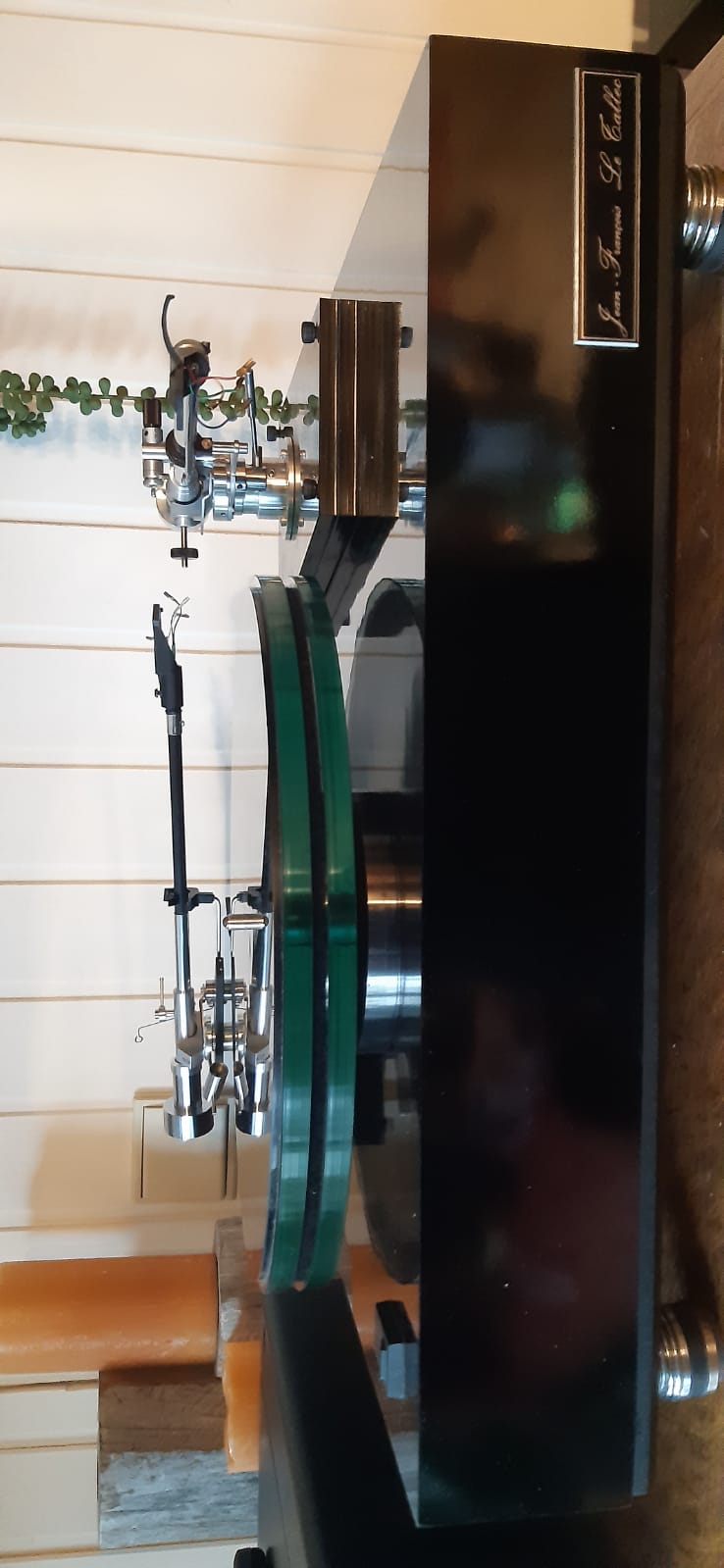

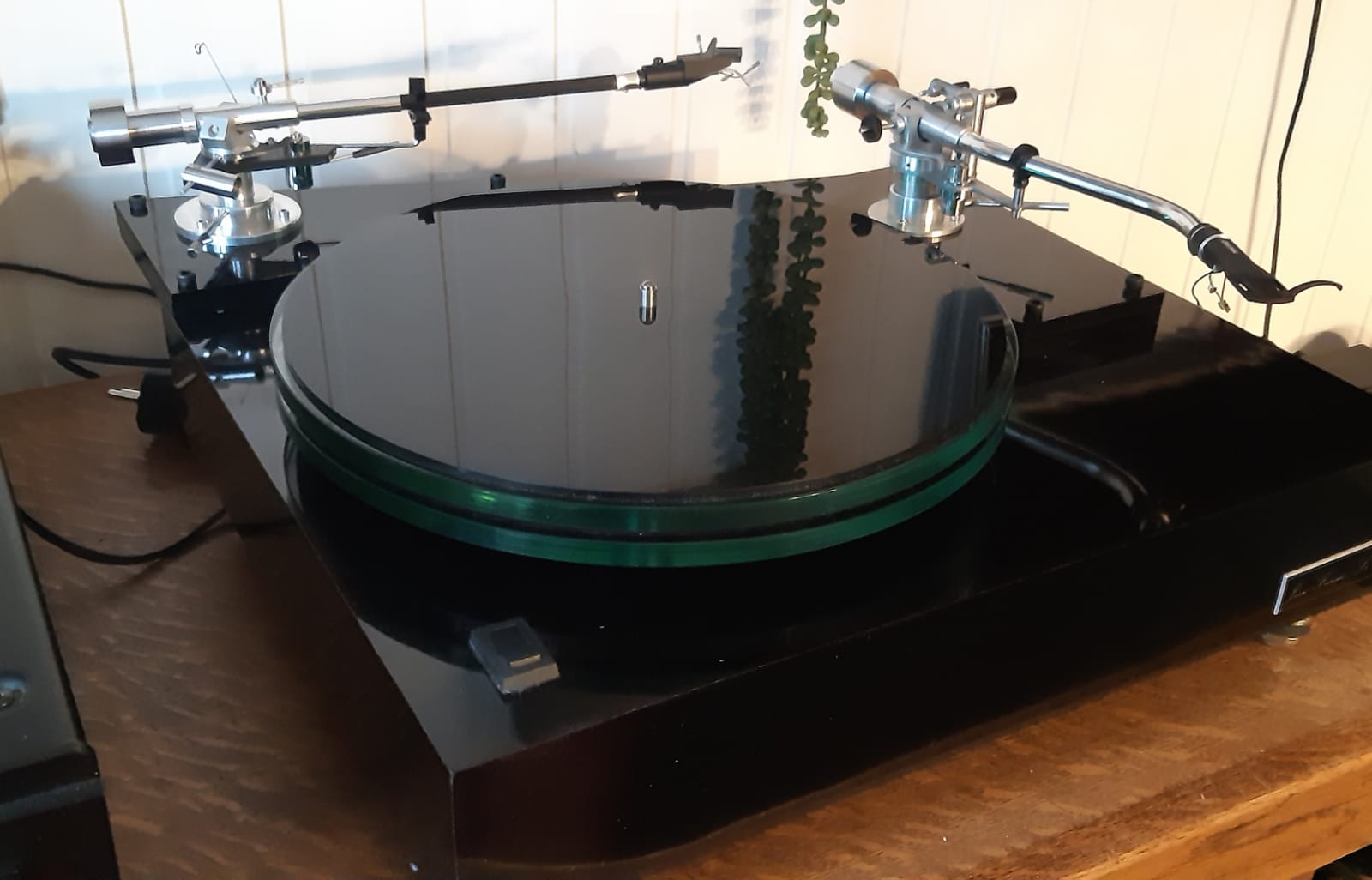

von Ralph E. (ralphe)
Guten Morgen Timo,
danke, ich freue mich.
mein Project besteht darin mit dem 36V NT
eine PWM gesteuerte H-Brücke anzutreiben, am
Ende kommt dann ein exact 24V AC Sinus raus.
Damit treibe ich einen Premotec 9904 SychronMotor für
mein Laufwerk an. Das Ziel ist ein hohen Gleichlauf zu erreichen
wenn du mir noch sagst was für ein Gleichrichter du verbaust hast
und die Spannung der Kondensatoren.
Gruß von einem Hi-End Nerd
Ralph
mail:  mail@ralph-eckardt.de
das ist Le Tallec Stat1 Laufwerk.
