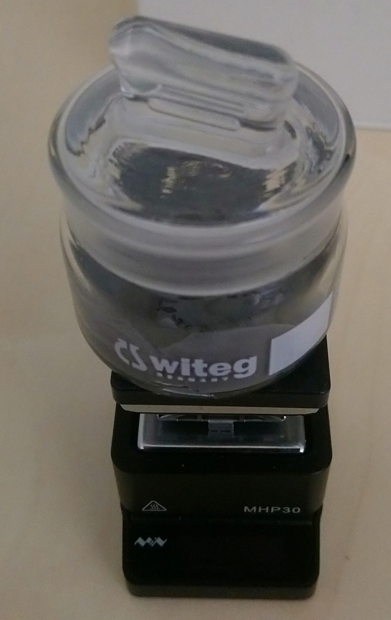

von Vanye R. (vanye_rijan)
> vergiss Lötpaste, die vergammelt selbst im Kühlschrank schnell,
Bei mir nicht. :)
Dabei hab ich das Zeug sogar extra die letzten Monate normal auf
dem Schreibtisch stehen gehabt.
Ich hab die Paste in eine kleine Weithalsglasdose mit eingeschliffenem
