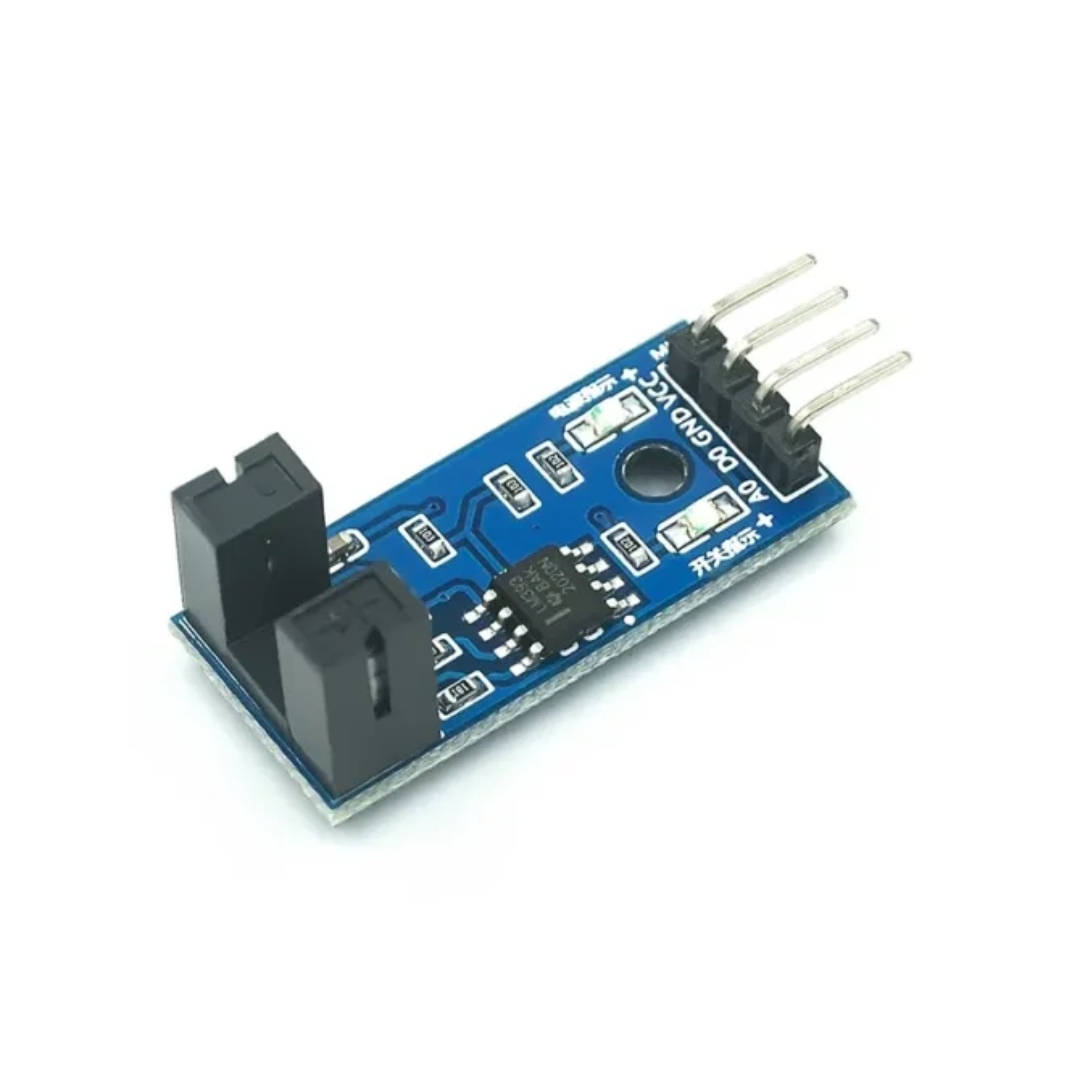

Hallo zusammen, kann mir jemand dabei helfen wie ich es hinbekomme,
diese Gabellichtschranke (Gabellichtschranke LM393), mit einem
Mikrocontroller auszulesen und das Ergebnis auch noch digital auf einem
Handy oder Laptop angezeigt zu bekommen?
Die Gabellichtschranke dient in einer Sammelstelle dazu, den Füllstand
anzuzeigen. Ich habe sowas ähnliches schon angebaut, auch mit einer
Gabellichtschranke, die eine LED zum leuchten bringt, wenn die
Lichtschranke unterbrochen ist. Der Füllstand der Sammelstelle also voll
ist.

Hi
Was soll eine "Gabellichtschranke LM393" sein? Aus meiner Sicht sind das
zwei
verschiedene Bauelemente-> Gabellichtschranke und Spannungskomparator
LM393.
Letzterer ist allerdings nicht zwanghaft notwendig. Je nach dem
unbekannten MC reichen zwei Widerstände. Ein Vorwiderstand für die LED
und ein Widerstand
von VCC zum Kollektor oder ein Widerstand vom Emitter nach Masse.

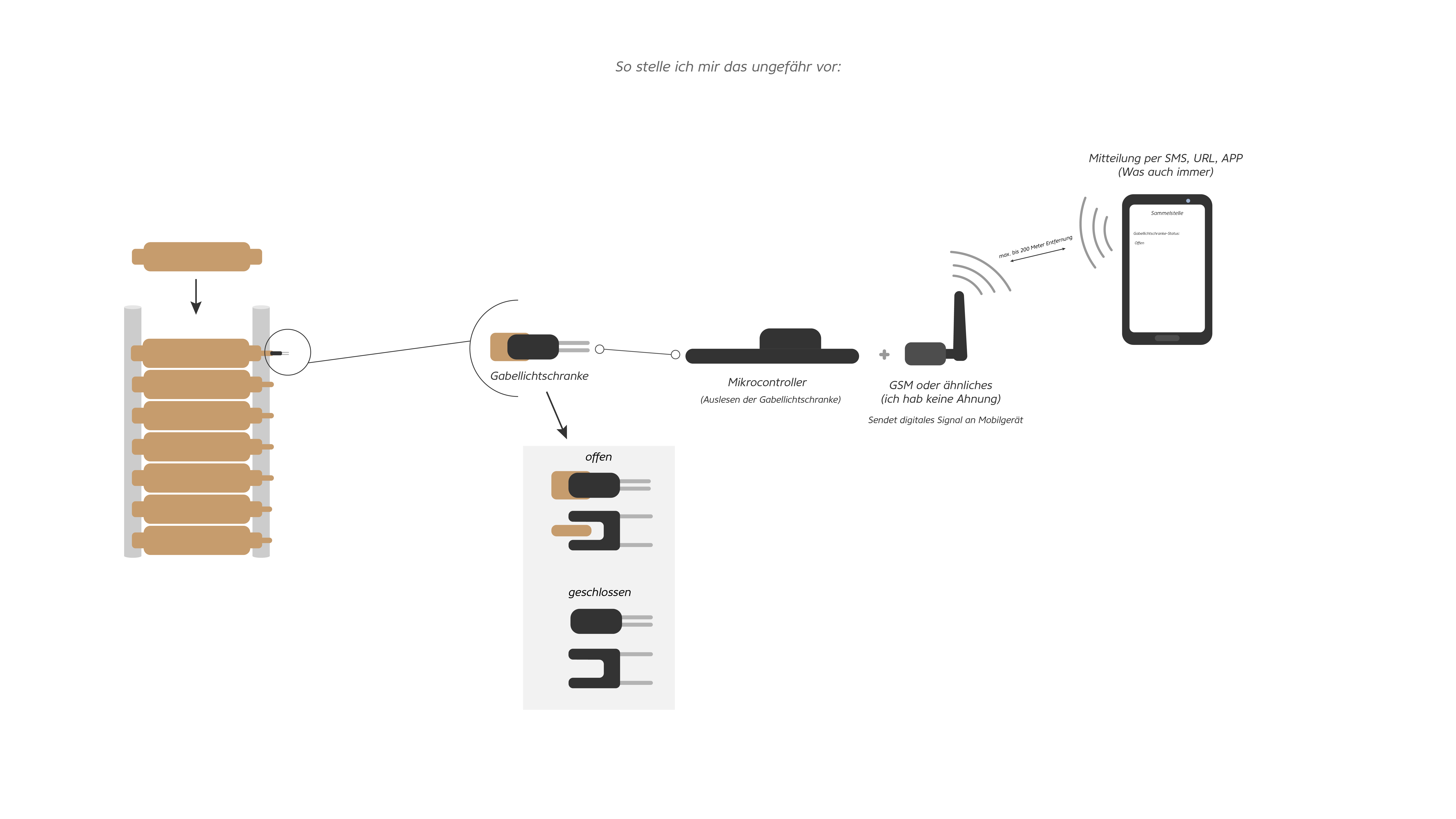

von Daniel (daniel03)
Nochmal hallo zusammen, hier ein kleines Update mit hoffentlich
verständlicher Grafik. So wie in der Grafik aufgezeigt, stelle ich mir
mir es in meiner Wahrnehmung etwa vor. Ich entschuldige mich für falsche
Ausdrucksweisen, das war mein erster Beitrag.

von Harald W. (wilhelms)
Und was soll passieren, wenn die Gabellichtschranke genau zwischen
zwei "braunen Dingern" ist?
Daniel schrieb:
> Ich entschuldige mich für falsche Ausdrucksweisen, das war mein erster
> Beitrag.
Da hast du jetzt "geschlossen" und "offen" falsch interpretiert.
Bezieh dich wie oben vorgeschlagen auf den *Lichtstrahl*: der geht
"frei" durch oder wird von irgendwas "unterbrochen".
Alternativ werden auch die Begriffe "frei" und "belegt" verwendet, was
hier auch gut passt: entweder ist der oberste Platz "frei" oder er ist
mit irgendwas "belegt".

Die Gabellichtschranke ist an einer festen Stelle fixiert, es bewegen
sich nur die von dir genannten braunen Dinger, welche die Mehrwegschalen
darstellen soll. Wenn die Gabellichtschranke unterbrochen ist, soll
diese ein Signal an ein Mobilgerät senden, damit ich informiert werde.
Daniel schrieb:
> Wenn die Gabellichtschranke unterbrochen ist, soll diese ein Signal an
Die wird wie gezeichnet jedesmal unterbrochen, wenn ein "braunes Ding"
durchfällt...

von Alexander (alecxs)
Manfred P. schrieb:
> und LM393 ist keine Gabellichtschranke
aber der sitzt auf so ziemlich jedem Arduino Sensor Modul mit drauf, und
wer schon mal mit Arduino zu tun hatte weiß was gemeint ist.

Das dürfte die "LM393-Gabellichtschranke" sein:
https://www.electroschematics.com/motor-speed-sensor-module-circuit/
Schaltplan einzeln:
https://www.electroschematics.com/wp-content/uploads/2015/09/motor-speed-sensor-module-circuit.png
Mit Arduino-Programm, soweit ich gesehen habe.
Spess53 .. schrieb:
> Den Füllstand wovon? Quecksilber.. Wasser. Benzin, Heizöl... ?`
Braune Dinger:
https://www.mikrocontroller.net/attachment/608595/Datenuebertragung-Grafik-Beispiel_Zeichenflaeche_1.png
