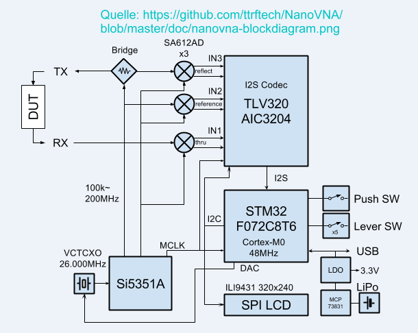

von Kilo S. (kilo_s)
Dazu macht doch der NanoVNA beispielsweise "isoln" Kalibrierung.
Dabei wird einer oder falls möglich beide ports mit 50Ohm Abschluss
versehen, gemessen was zwischen den ports "überspricht" und zur
Fehlerkorrektur verwendet.
von Gustav G. (gustavgggg)
Beim NanoVNA habe ich bis heute nicht verstanden wie der mit nur einem
ADC Phase auflösen will. Wenn der sagen wir mal für S11 die hinlaufende
Welle misst und dann im Prozessor auswertet und dann Reflektion misst
dann ist die Phasenauflösung doch nicht existent.
von John B. (craftsman)
Wie meinst du das, Gustav? Erkläre deine Frage bitte anhand des
Bildchens vom "NanoVNA". ;-) :-)
Da ist doch überall der Phasenbezug vorhanden. Oder meintest du etwas
anderes?
Mein Fehler die Referenz und Reflect werden von zwei AD Konvertern zur
gleichen Zeit gemessen. Ich hatte mich da im Schaltplan verlesen weil
der Am Ausgang noch Schalter hat aber die dienen zum internen
kalibrieren.
