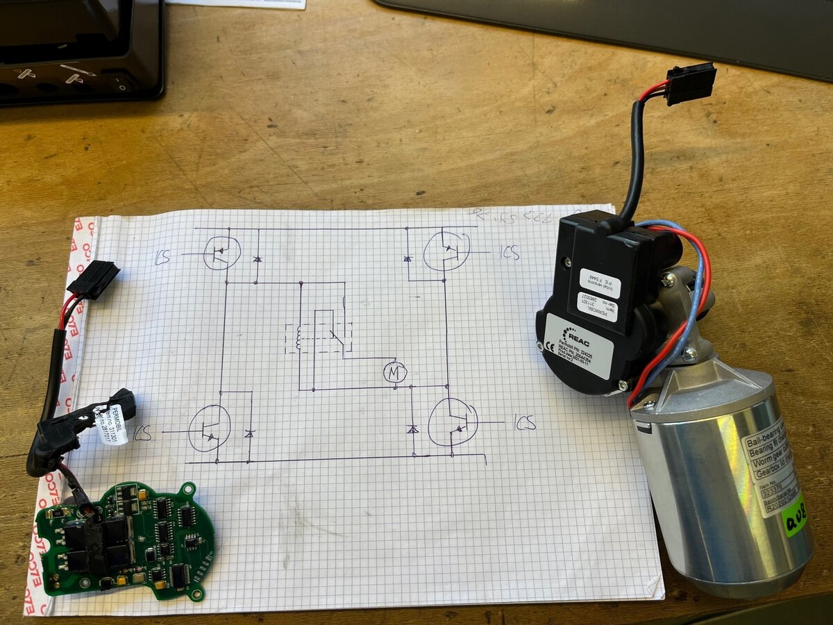

Ich habe eine bestehende Treiberstufe mit H-Brücke die einen 24V Motor
antreibt der die Drehrichtung ändert. Die bestehende H-Brücke schliesst
leider die Motorwindung nicht kurz wenn sie nicht angetrieben wird was
ich nun im Nachhinein anbauen möchte um den Motorwiderstand zu erhöhen
und ihn so zu bremsen. So quasi als ob wenn die beiden unteren
Transistoren schliessen würden wenn keine Drehrichtung gewählt ist so
wie man dies üblichwerweise umsetzen würde aber leider habe ich keine
Möglichkeit die bestehende H-Brücke zu verändern (nur der Ausgang der
H-Brücke ist mir zugänglich).

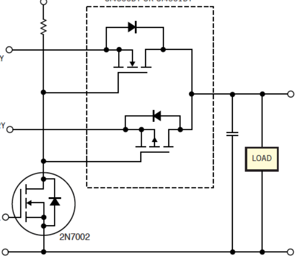

schalten welche ich aus dem Bus entnehme. Sowohl Schalt- wie Steuerstrom
muss aus der H-Brücke fliessen. Ich habe heute einige Schaltungen mit
einem N- und P-Channel Mosfet als Brückenschaltung (ähnlich wie im
angehängten Bild) durchgedacht aber hab noch nichts  auf den Punkt
gebracht was Potentialfrei und Polaritätsunabhängig funktionieren
könnte.

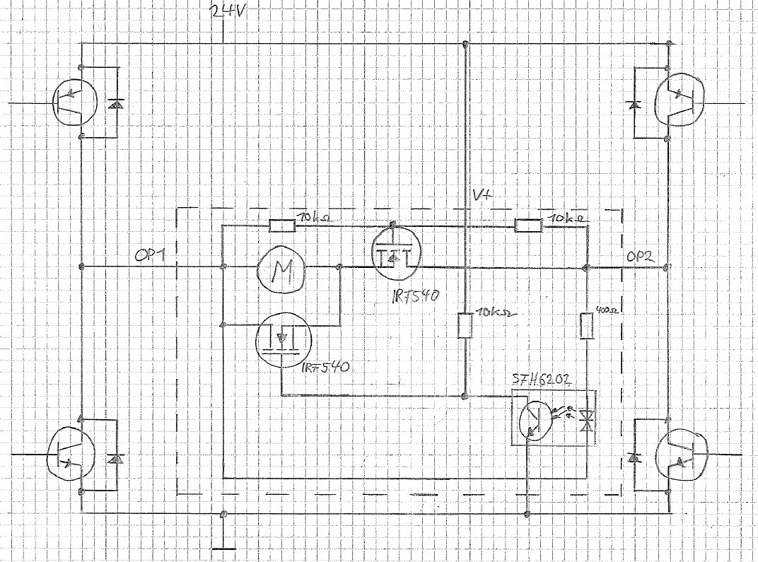

Ich habe nun noch einen etwas anderen Ansatz verfolgt, siehe angehängte
Zeichnung.
Der Schaltungsteil in der gestrichelten Box, alles ausserhalb ist
bestehend. Ich denke die Spannungen müssen nicht Potentialunabhängig
sein. Wenn ich den Ausgang der H-Brücke im nicht angesteuerten Zustand
zum GND messe sind es exakt 0V. V+ und V- könnte ich am LIN-Bus
abgreifen.
Was mir noch nicht passt:
- Wenn der Motor durch den MOSFET kurzgeschlossen wird wäre es von
Vorteil diesen vom Ausgang (OP1/OP2) der H-Brücke zu trennen da im
Schaltmoment sonst allenfalls die Brückentreiber aber auch der MOSFET
überlastet werden könnte (genauer Aufbau der H-Brücke ist unbekannt).
Was meint ihr zum restlichen Aufbau?

Urs E. schrieb:
> Ich denke die Spannungen müssen nicht Potentialunabhängig sein.
Wenn in deiner Schaltung OP2 positiver als OP1 ist, dann leitet die
Bulk-Diode und sorgt für hohen Kurzschlussstrom. Der Motor darf also nur
1 Drehrichtung haben.
> Wenn der Motor durch den MOSFET kurzgeschlossen wird wäre es von Vorteil >
diesen vom Ausgang (OP1/OP2) der H-Brücke zu trennen da im Schaltmoment
> sonst allenfalls die Brückentreiber aber auch der MOSFET überlastet
> werden könnte
Das ist zwingen nötig, denn wenn der Motor kurzgeschlossen wird, dann
ist OP1 und OP2 verbunden. Wie kann die Optokoppler-LED dann noch
leuchten?

von Urs E. (paraurs)
Vielen Dank für eure Kommentare, was für ein tolles und aktives Forum!
Ich hatte in meinem vorherigen Schmema noch weitere Fehler gefunden zum
Beispiel wurde der MOSFET falsch invertiert angesteuert. Nun habe ich
den zweiten MOSFET statt dessen für die Abtrennung vom "Kurzschluss"
(MOSFET der den Motor kurzschliesst) von der H-Brücke Treiberstufe
umfunktioniert.
Situation 1, Motor steht still:
OP1 = 0V
OP2 = 0V
paralleler MOSFET macht Kurzschluss über Motor, serieller MOSFET trennt
Situation 2, Motor dreht rechts:
OP1 = 24V
OP2 = 0V
paralleler MOSFET offen, serieller MOSFET schliesst
Situation 3, Motor dreht links:
OP1 = 0V
OP2 = 24V
Denkt ihr das würde so funktionieren? Die Teile sollte ich morgen

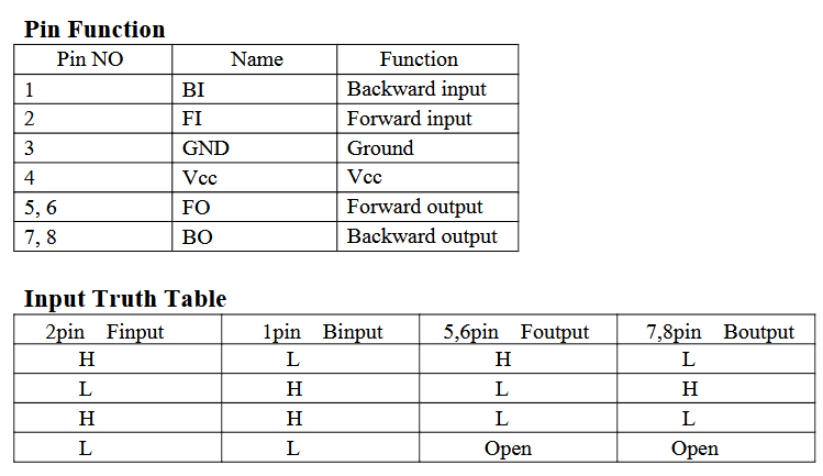

Hi Sebastian, kannst du mir bitte ein paar Typen nennen die diese
Funktion haben?
bzw. wie heißt diese Funktion?
Habe ein 12V Motor der unter last max 1A zieht. Ich habe es mit dem
TA6586 versucht, der hat das anscheinend nicht.
Grüße Nosec
Nein, das ist eine völlig vogelwilde Schaltung.
Mosfets sind nicht irgendwelche Bauteile, die man wie einen
potentialfreien Schalter irgendwo reinbauen kann.
Du hast in jedem Mosfet eine die Bodydiode. Und bei deinem (leider
namenlosen) "unteren" Mosfet leitet die, wenn der (ebenfalls namenlose)
rechte obere und der (genauso namenlose) linke untere Brückentransistor
eingeschaltet sind. Diesen Betriebszustand nennt man gemeinhin
"Kurzschluss".
Tobias G. schrieb:
> Ich habe es mit dem TA6586 versucht
Was hast du da wie "versucht"?
Doch, der Treiber kann den Motor kurzschließen: wenn beide Eingänge auf
H sind, sind beide Ausgänge auf L, also ist der Motor über die beiden
"unteren" Transistoren der H-Brücke kurzgeschlossen.
von Johannes (zuberjo)
So einen Treiber für eine simple H-Brücke ist nicht sonderlich
kompliziert. Bei einem fertigen Modul ist man natürlich vom bestehenden
abhängig, wenn mehr gefordert ist kann man es selbst machen. Der
Freilauf ist durch die parallele Schaltung der oberen oder unteren Fets
gegeben. Wenn nicht nur Drehrichtung sondern auch die Drehzahl geregelt
werden soll, dann kann eine PWM implementiert werden, die in Nulllage
genau dies macht. Abwechselnd die oberen beiden und die unteren beiden
Fets schalten. Da muss nichts zwischen die Terminals der Brücke, was
durch die interne Bodydiode eines Fets nicht funktionieren wird

Ok danke, es geht doch mit dem TA6586. Ich hab die Ausgänge des µC
negiert.
