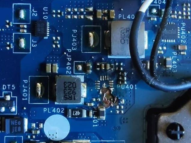

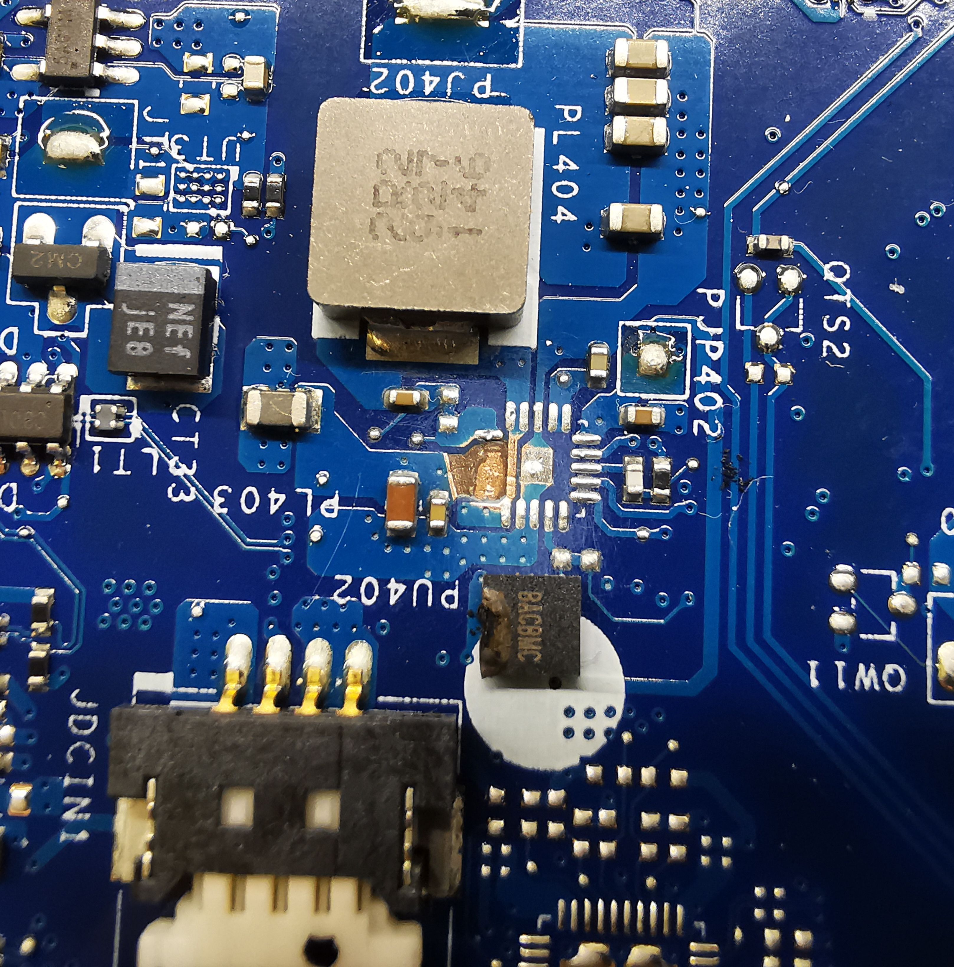

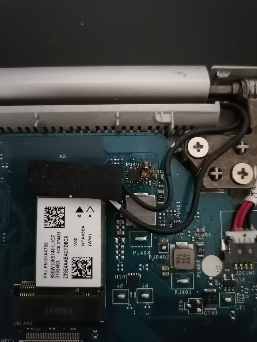

Hallo zusammen, ich habe ein Lenovo IdeaPad S340-15AP, das plötzlich den Geist aufgegeben hat. Ich hab ihn aufgeschraubt und am Mainboard ein Bauteil gefunden, das zerschossen wurde (siehe Bild PU402). Meine Fragen nun:
  • Weiß jemand was das für ein Bauteil ist und wo ich es herkriege?
  • Wie wahrscheinlich ist es, dass noch mehr flöten gegangen ist? Sprich, dass es nach dem Bauteilwechsel immer noch nicht tut?
Vielen Dank schonmal vorab und viele Grüße Pelo
(Firma: Funkenflug Industries) #7489998
Sieht aus als ob das ein Spannungsregler war.
Putzen, Bezeichnung ablesen. Wenn nicht möglich, sowieso verloren.
Und bei dem Schaden ist sehr wahrscheinlich, daß irgendwelche Elektronik dahinter ebenfalls Schaden genommen hat, möglicherweise war sie auch der Auslöser für das Ableben des Spannungsregler. Vielleicht wieder einer dieser qualitativ äußerst hochwertigen Keramik-Kondensatoren niederohmig geworden, wer weiß...

Ich hab nach Schaltplänen geschaut und scheinbar sind welche umsonst zugänglich, zB bei Badcaps. Konnte ich nicht anschauen, da kein Account. Evtl findet sich was ganz explizit für Dein Mainboard, hatte allgemein Auschnitte gesehen und Bezeichnungen von ICs waren enthalten. Also könnte man mal nach dem Mainboard Schaltplan schauen, falls noch nicht geschehen
Aber ich hab mal geschaut und hier erstmal ein Bild "s340-15api", man kann wohl "BAC..." als Marking erkennen, bei diesen vermutl. Silergy sind die ersten drei Buchstaben der Devicecode
https://www.elvikom.pl/pictures/00063685.jpg
https://www.elvikom.pl/lenovo-s340-15api-plyta-la-h131p-dziura-w-kbc-i-zweglony-pu401-t70972.html
Hier ein besseres Bild aber Mainboard LA-H103P von LENOVO S340-15IIL
https://www.elvikom.pl/pictures/00051699.jpg
https://www.elvikom.pl/la-h103p-lenovo-s340-15iil-prosba-o-identyfikacje-elementu-t63645.html
Sieht aus wie hier, keine Gewähr
Beitrag "Re: Gefälschten StepDown Converter erwischt?"
https://www.elvikom.pl/post208188.html
