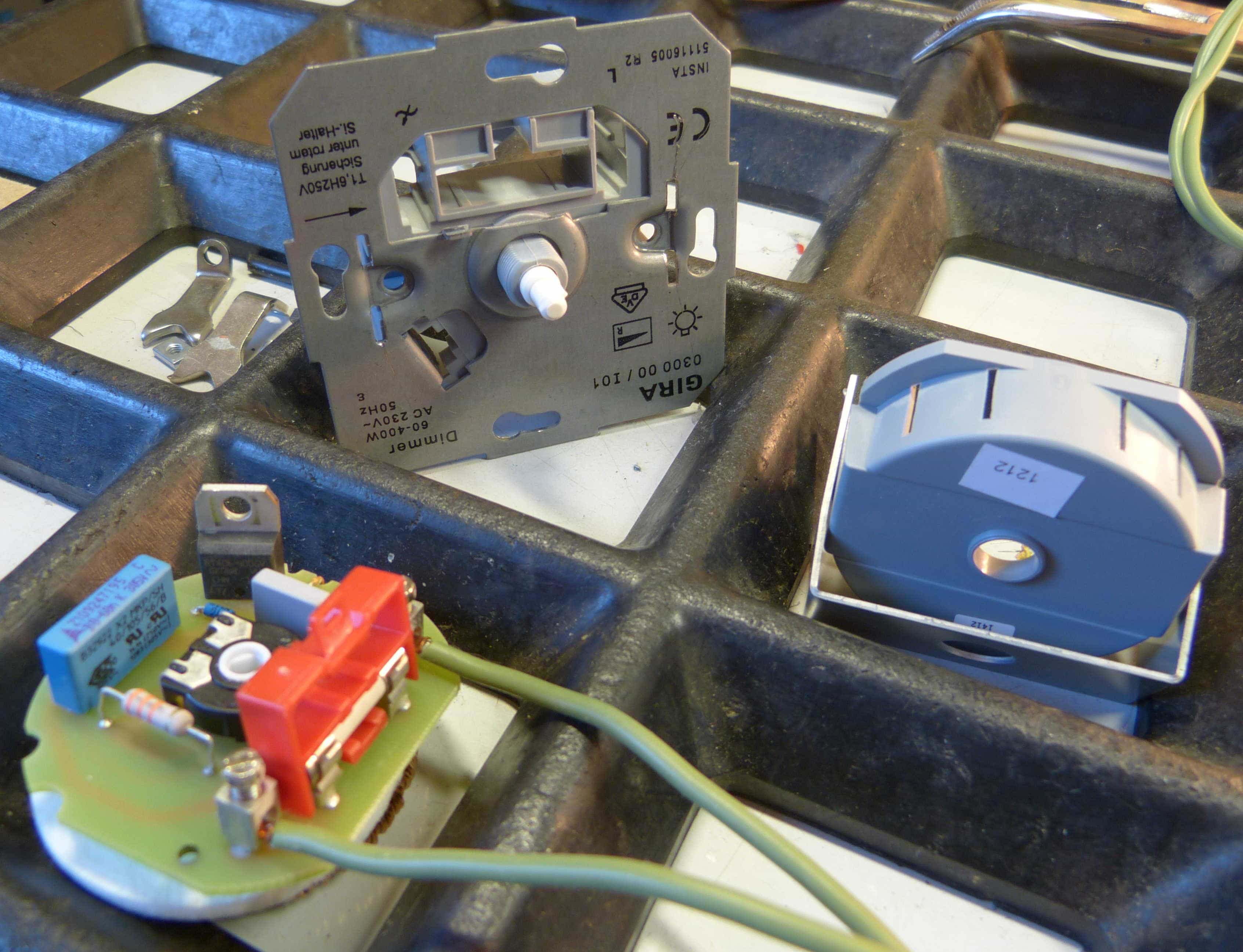

wir haben einige dieser Gira Glühlampendimmer verbaut. Einer davon war
nun nach ca. 15 Jahren defekt: egal in welcher Stellung der Drehknopf
steht, die Lampe leuchtet mit ca. 20% Helligkeit. Auch wenn ich den
Drehknopf in die "Aus" Position bewege leuchtet die Lampe immer noch.
Nach dem Motto "lieber reparieren als wegwerfen" würde ich den Dimmer
gerne wieder funktionsfähig machen.
Bevor ich mir das Teil von innen anschaue wollte ich fragen ob jemand zu
diesem Dimmer einen Schaltplan hat. Es ist ein "GIRA 0300 00 / I01", "R"
(also reiner Phasenanschnitt). Es ist die Billigvariante, mit
Plastikgewinde am Poti und hinten grauem Plastikgehäuse. Vermutlich
baugleich mit etlichen anderen Herstellern.
Die Sicherung ist OK. Das Poti fühlt sich beim Drehen und Einrasten
normal an, also kein offensichtlich mechanischer Defekt. Der
Leistungsschalter (Triac?) dürfte auch in Ordnung sein, sonst würde die
Lampe gar nicht oder mit voller Helligkeit leuchten. Ist das vielleicht
ein bekannter Defekt?
Danke schonmal, und Gruss
Martin

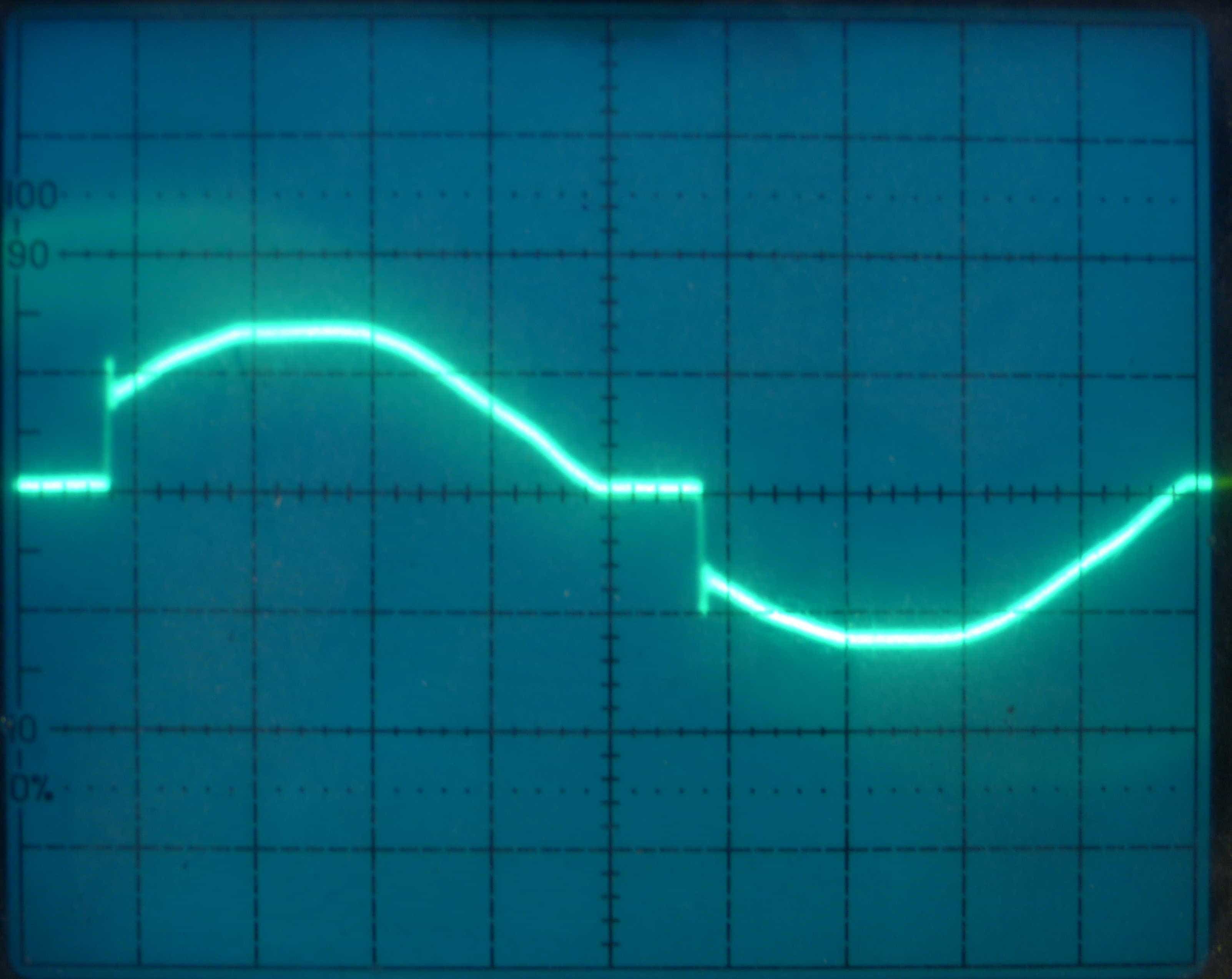

Erster Test: Anschluss 60W Glühobst über Variac
-> ab ca. 200V wird die Lampe sprunghaft hell.
-> wird etwas heller bei 230V
-> Leistungsaufnahme bei 230V ca. 25W (mit 60W-Birne)
-> beim runterstellen des Variac wirds dunkler bis ca.150V, dann aus.
Oszillogramm:
-> PhasenANschnitt, ca. 4ms vor Nulldurchgang bei 230V. Bei niedrigerer
Spannung  verschiebt sich der Einschaltzeitpunkt nach hinten (ca. 3ms
vor Nulldurchgang bei 200V).
-> Stromfluss zu beiden Seiten (also alle 10ms)
-> bei höherer Last (2x60W-Birne) mehr Strom, gleiche Einschaltzeiten
=> Triac wohl in Ordnung, jedenfalls keine Diode.
Gruss
Martin

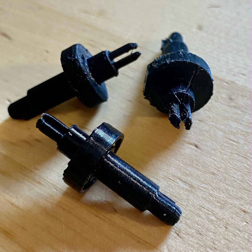

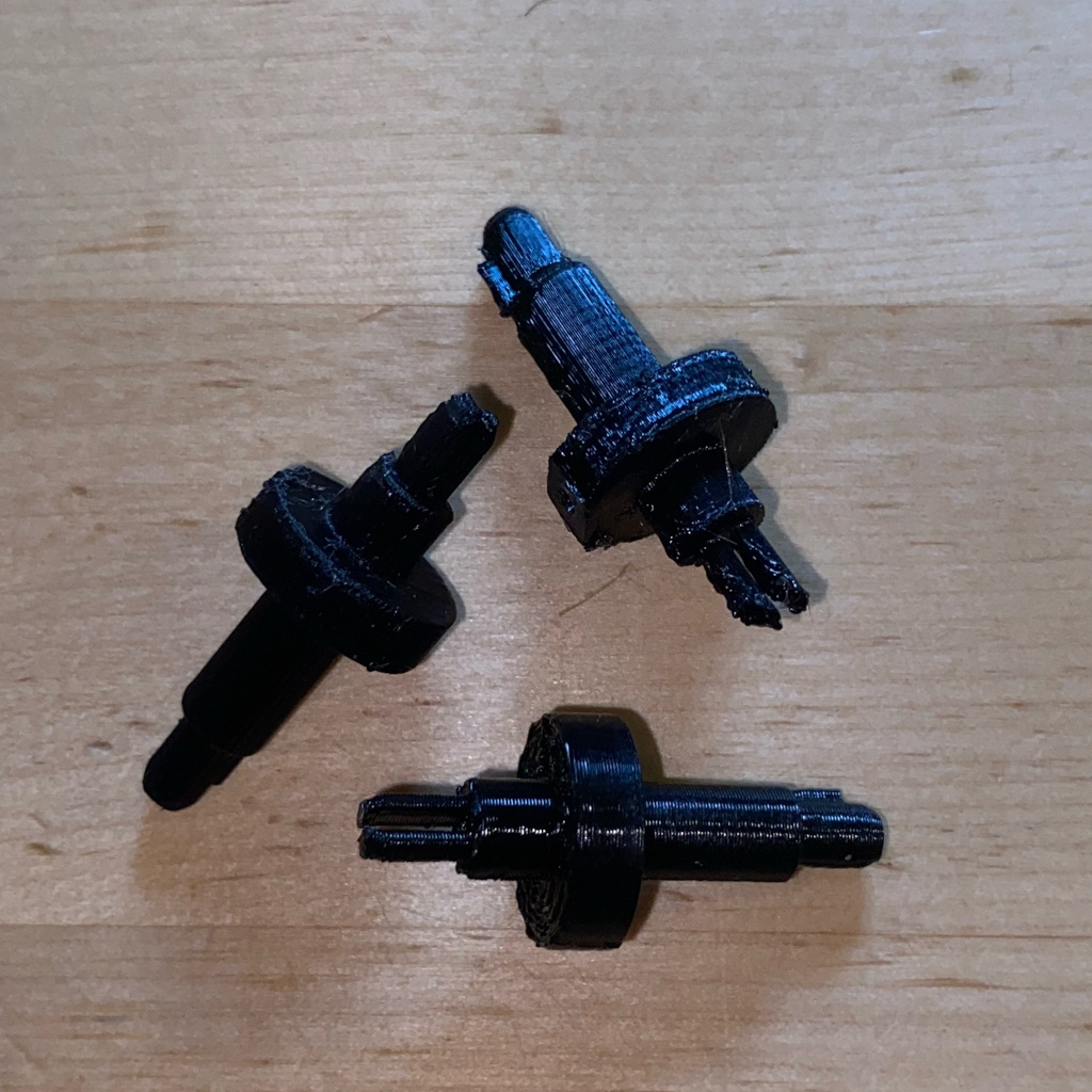

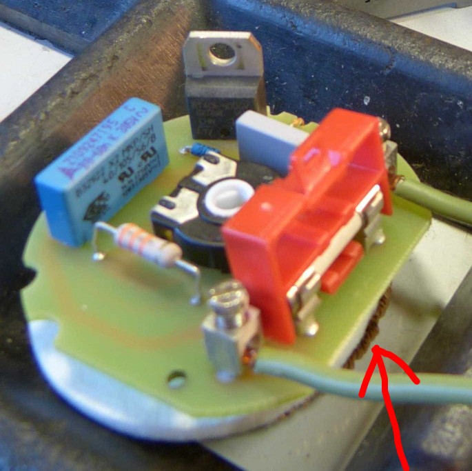

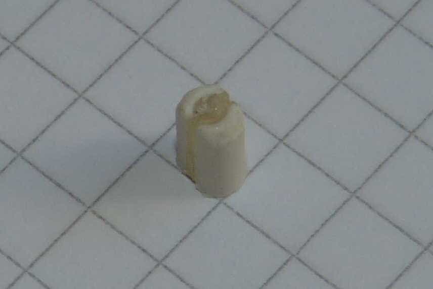

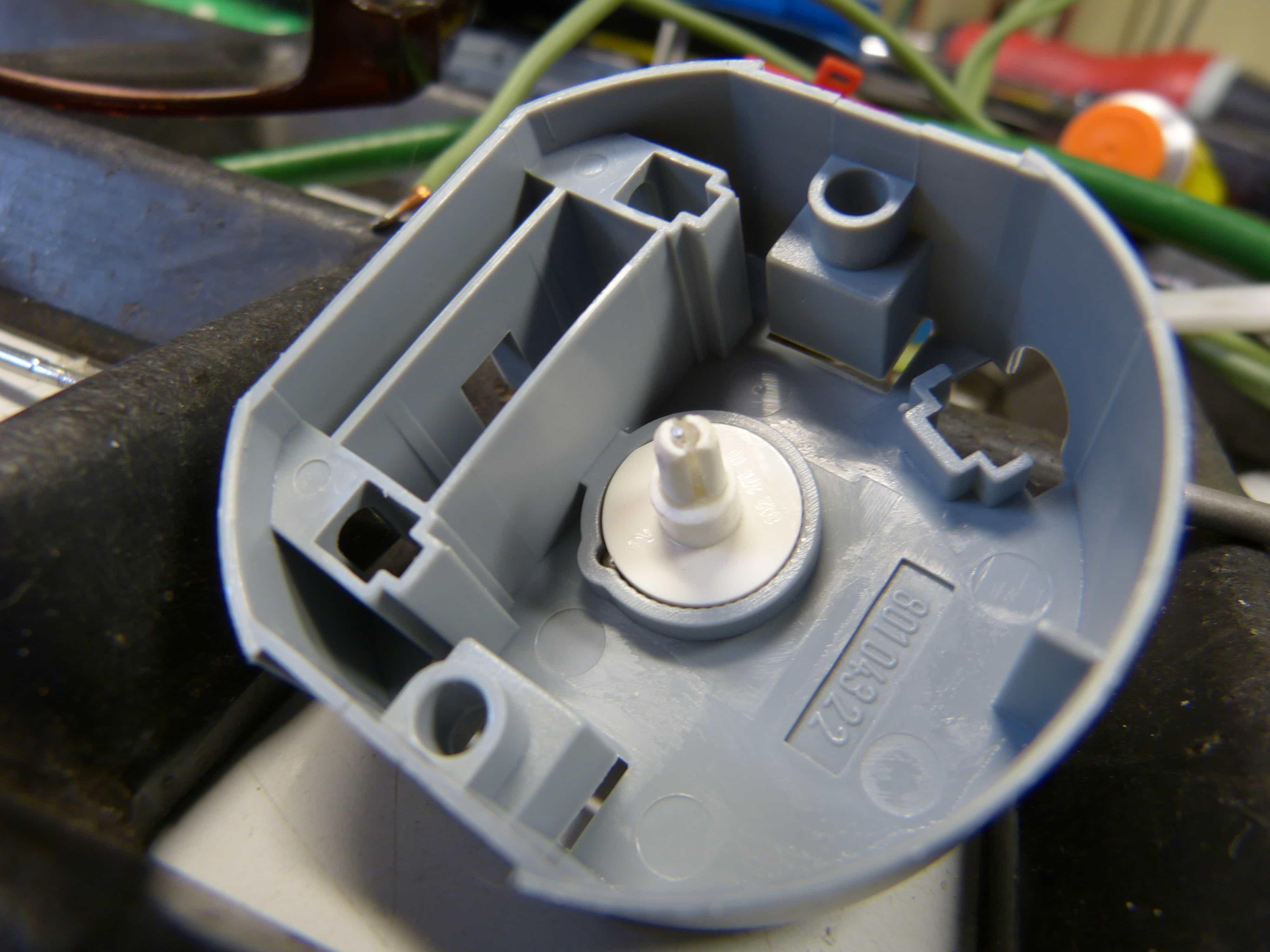

von Martin (apfelmousse)

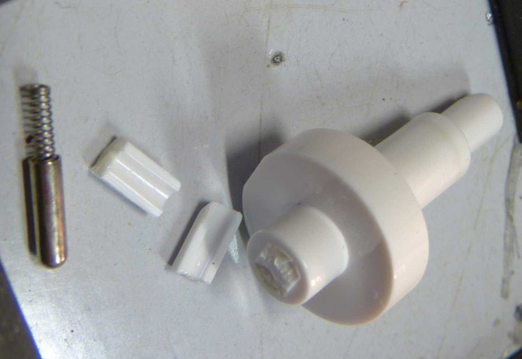

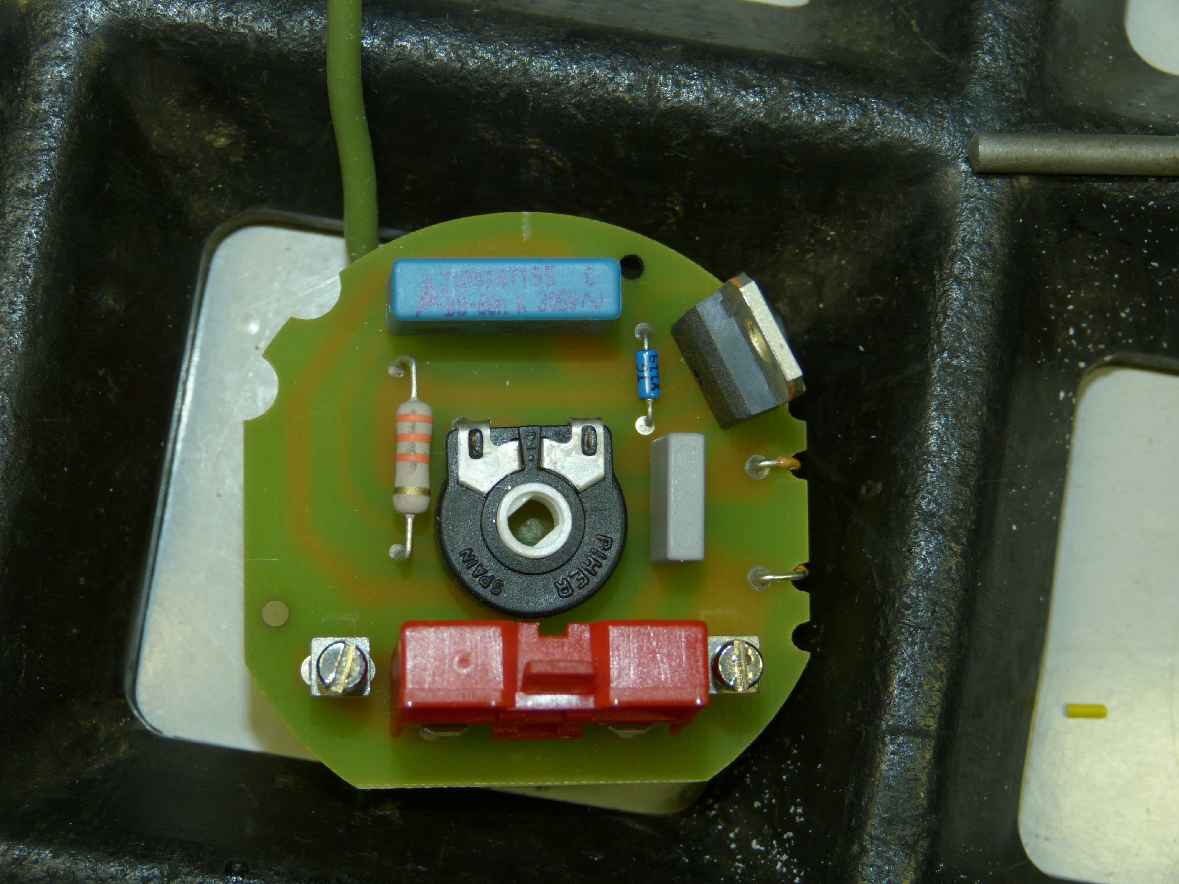

Habs auseinandergebaut. Und Bilder gemacht ;-)
Und was kommt zum Vorschein: Plastikgebrösel.
Der Mitnehmer an der Drehachse ist gebrochen, hat also das Poti nicht
mehr mitgenommen. Dass sich der Regler einwandfrei anfühlte liegt daran
dass die gesamte Haptik vom Drehachse/Gehäuse und einem federbewehrten
Stift bestimmt wird, der in der Achse sitzt.
In der Tat nix kompliziertes an Elektronik drin, in diesem Dimmer, und
funktioniert auch einigermassen (Vertikal 500mA/div).
Jetzt muss ich das Gebrösel irgendwie zusammenkleben damits wieder
ordentlich mitnimmt, und ich mein bevorzugtes Glühobst wieder schön
altmodisch dimmen kann.
Gruss & danke für eure Hilfe
Martin

von Nevs (noname_user)
2x C´s 2x R ? u. 1x Si mit dem Triac , oder ist ein Diac dabei, der
blaue vor dem plan eingelöteten Triac, u. welcher wäre das? Ein Plan
davon wäre vllt. auch nicht schlecht, oder fällt das dann unter
Betriebsgeheimnis von Gira?
von Rüdiger B. (rbruns)
von Heinrich K. (minrich)
Beim Zusammenbau auf sichere Isolation zwischen Triac und Frontblech
achten, das hier als Kühlkörper benutzt wird.
Unwichtig schrieb:
> Martin schrieb:
> Ein Plan davon wäre vllt. auch nicht schlecht, oder fällt das dann unter
Im Anhang eine Dimmerschaltung die ich mir kürzlich ausgedacht habe.
Mit dem Diac ist die Schaltung sehr einfach. Mit einer 60W Glühbirne
schaltet der Dimmer mit ca. 25W ein. Das sind die gefühlten 20%
Lichtstärke.
Der Triac ist von der isolierten Variante, 2500 Volt, dank keramischem
Substrat...
Rüdiger B. schrieb:
> 3d-Druck:
> https://www.thingiverse.com/thing:54024/files
Schön wärs wenn ich das Teil dort fände. Das Zusammenkleben (2K-Kleber)
hat natürlich nicht gehalten, auch mit interner Bandage (0,8mm Nagel)
nicht. Was ein Bockmist, dieses Plastikzeug!
Gruss (etwas zerknirscht)
Martin

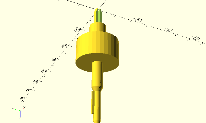

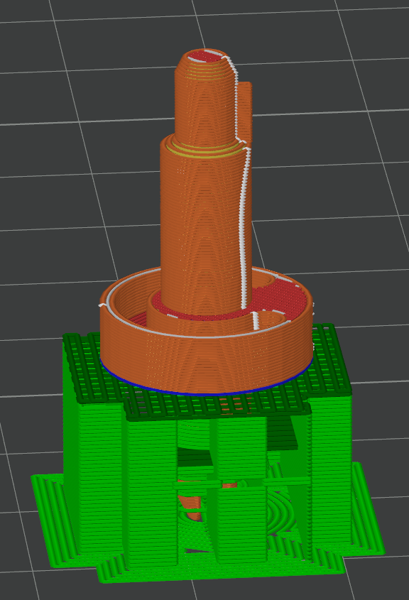

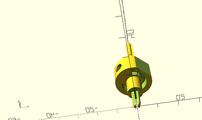

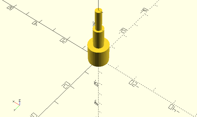

Mit ein bisschen OpenSCAD:
$fn=36;
cylinder(h=10,d=10);
translate([0,0,10])cylinder(h=10,d=5);
translate([0,0,10+10])cylinder(h=10,d=3);
Wenn du die Maße hast kann ich dir auch weiterhelfen.
> du hast den Triac falschrum eingebaut.
Ich dachte der ist symmetrisch, aber wohl doch nicht ganz...
Kurioserweise kann man bei dem Gira Dimmer den Gate des Triac wahlweise
an 2 verschiedene Lötpads anlöten. Beim einen über den Diac, beim
anderen direkt ans RC-Glied. Welchen Sinn könnte das haben?
Wenn ich recht verstehe sorgt der Diac für ein Einschalten ab ca. 35V
Spannungsdifferenz zwischen Triac und RC-Glied. Derzeit zündet er bei
maximaler Helligkeit ca. 1ms nach Nulldurchgang. Ohne den Diac wäre die
Zündung also näher am Nulldurchgang.
Könnte das dann ein PhasenABschnitt-Dimmer werden?
Gruss
Martin
von H. H. (Gast)
Martin schrieb:
> beim
Schleierhaft.
Nein, das geht mit einem Triac nicht.
> Ohne den Diac wäre

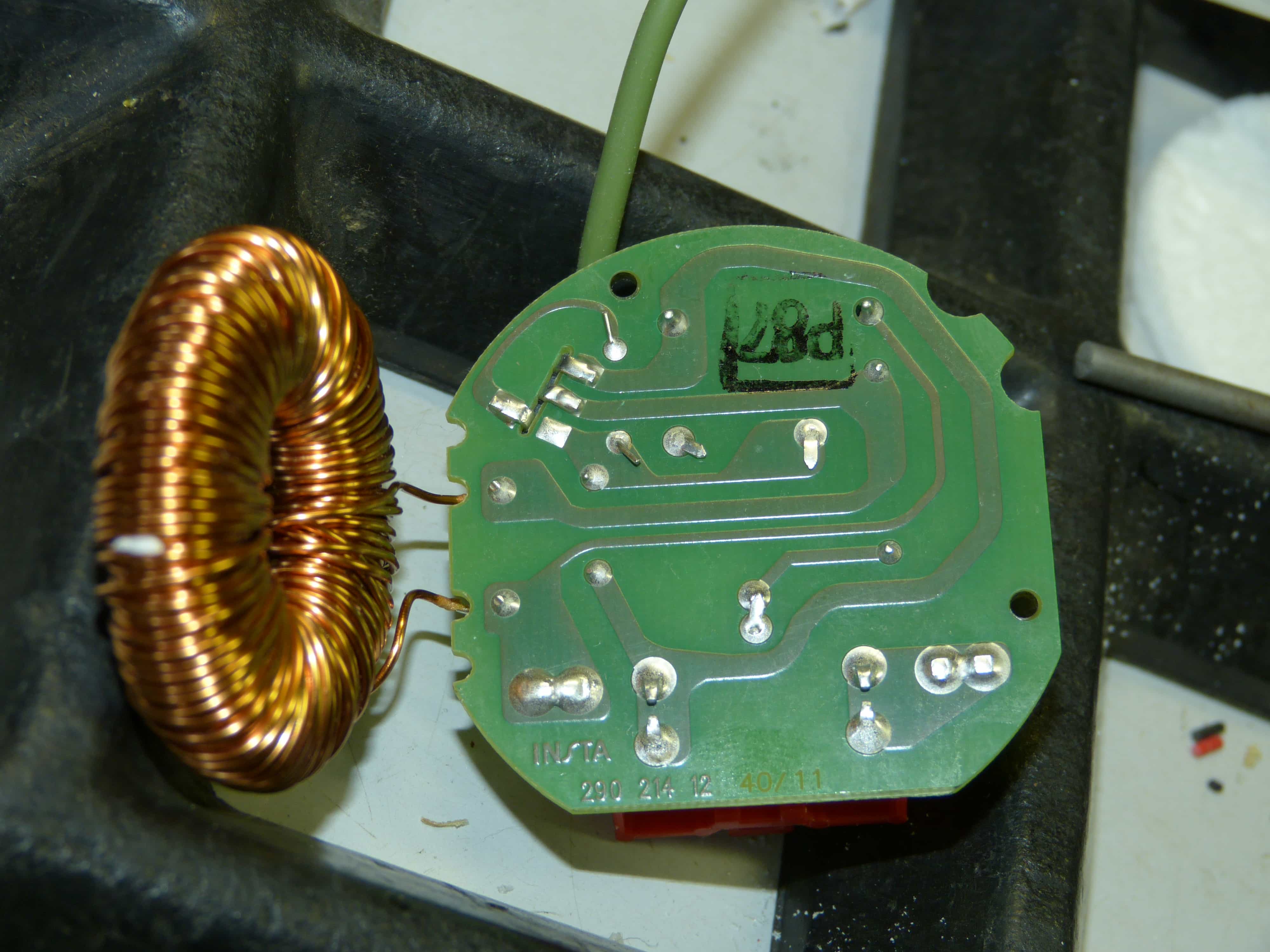

...nicht genügend Zündenergie da.

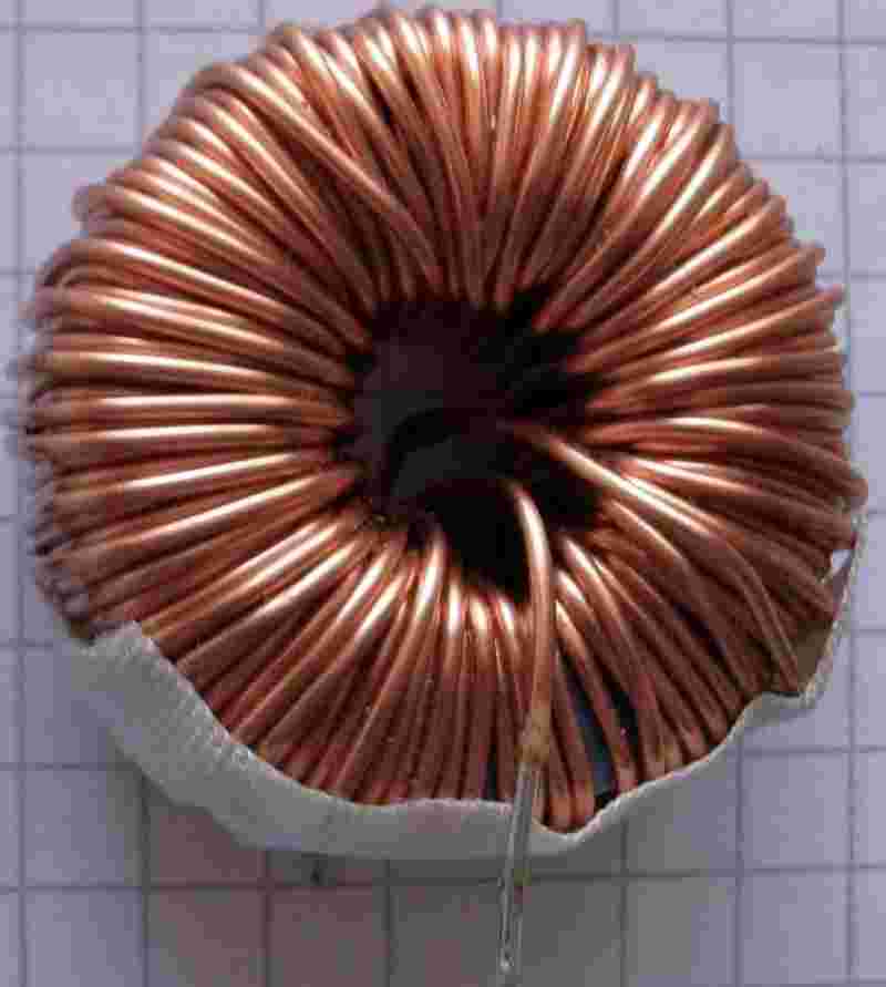

von Karl B. (gustav)
Sehe leider keine Drossel auf den Bildern. Braucht der Dimmer die nicht?
ciao
gustav
von H. H. (Gast)
Andere schon.
Doof. Interessant finde ich auf den Fotos, dass ein gewöhnliches Poti
von Piher drin steckt.
Ich musste mal einen Dimmer Busch-Jäger 2250 austauschen, weil darin ein
vermutlich proprietärer Drehwiderstand steckte, jedenfalls habe ich
nichts Passendes gefunden. Fand ich ärgerlich.
H. H. schrieb:
> Schleierhaft.
Anbei ein paar weitere Bilder von der hochkomplexen Elektronik, und dem
rätselhaften Lötpad.
Gruss
Martin

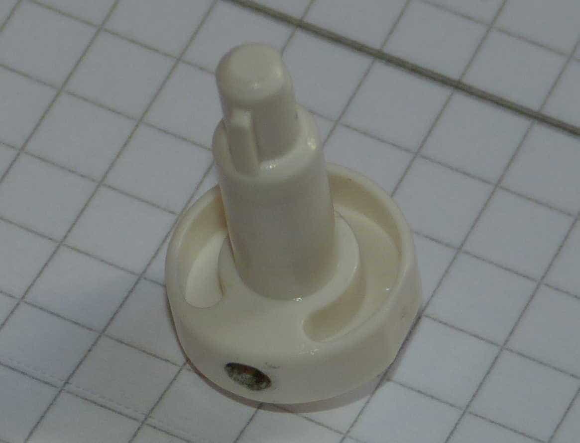

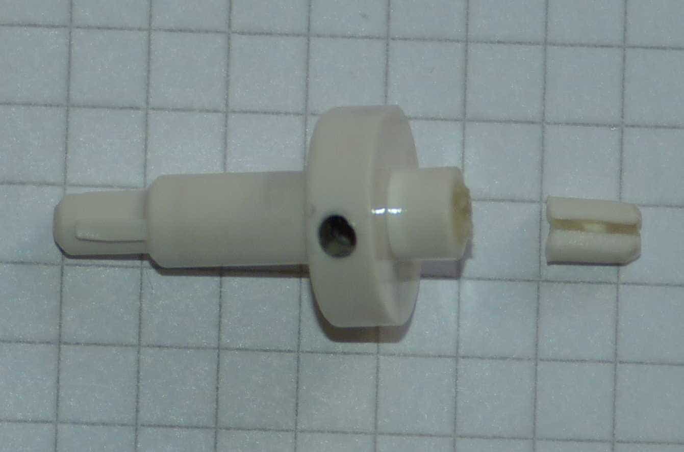

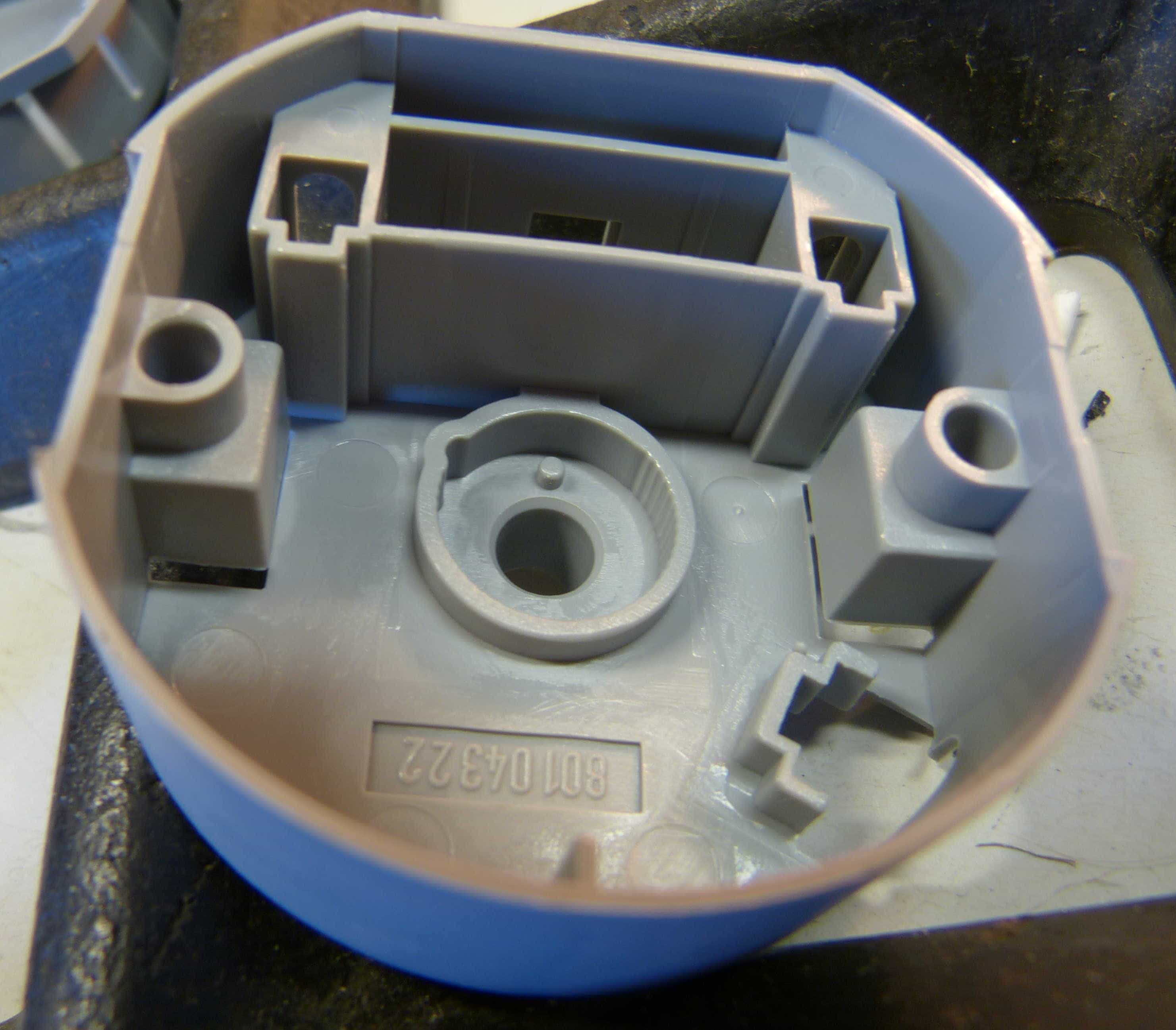

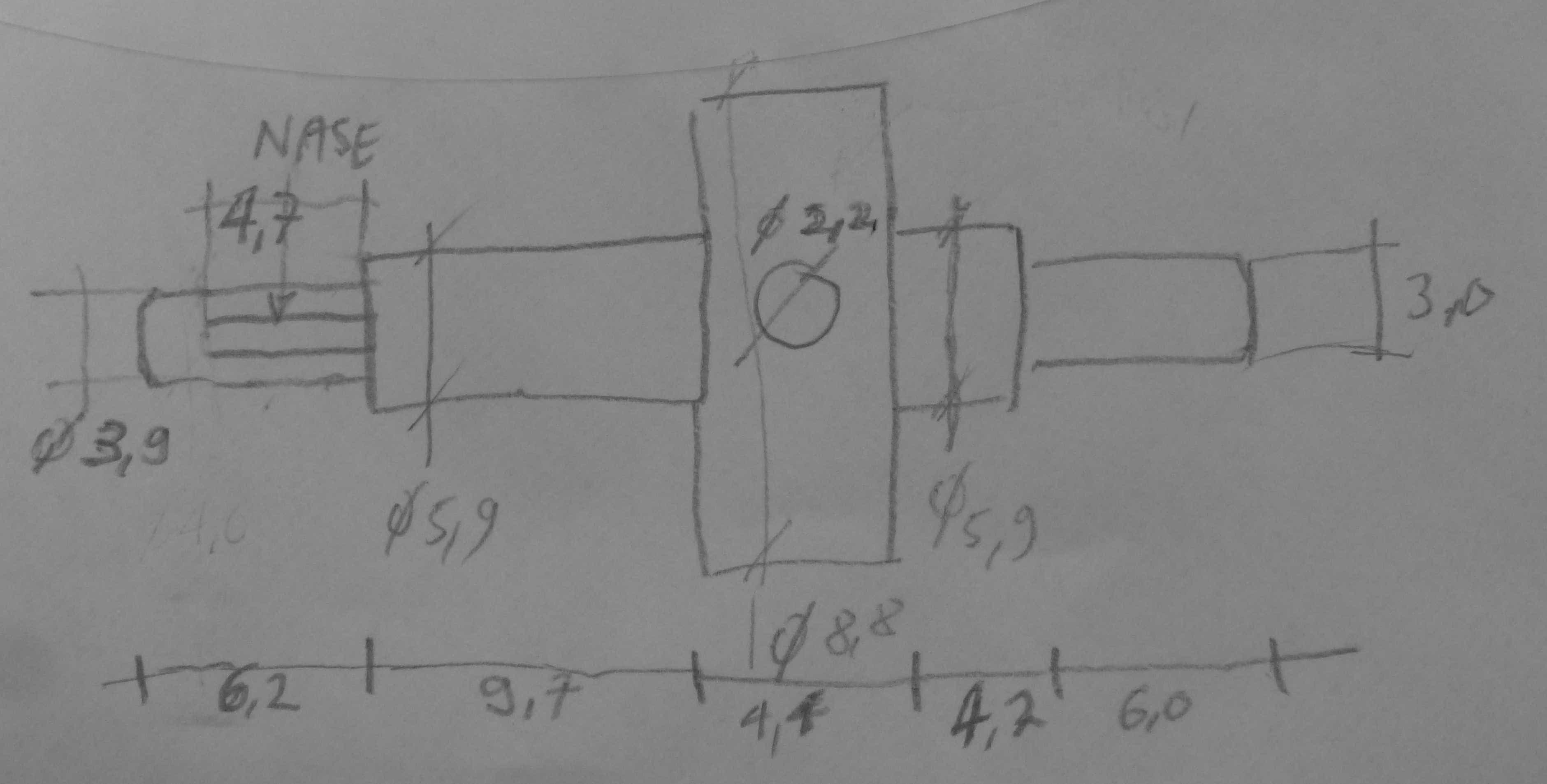

Rüdiger B. schrieb:
> Mit ein bisschen OpenSCAD:...
Hmmm, das Teil ist nicht ganz trivial - anbei ein paar Bilder zur
Veranschaulichung.
Gruss
Martin

von Michael B. (laberkopp)
Es gibt Quadracs, Triacs mit eingebautem Diac, wie Q4006.

Hier mal ein Bild und die openSCAD Datei, wenn du die Maße lieferst kann
ich weitermachen.
$fn=36;
L1=2; // Spitze fuer Poti
L2=L1+8; // Tiefe Poti
difference(){
union(){
cylinder(h=L1,d1=3,d2=4);
translate([0,0,L1])cylinder(h=L2-L1,d=4);
translate([0,0,L2])cylinder(h=9,d=8);
translate([0,0,2+8+9])cylinder(h=11,d=20);
translate([0,0,2+8+9+11])cylinder(h=12,d=5);
translate([0,0,2+8+9+11+12])cylinder(h=2,d1=5,d2=3);
translate([-0.5,1.5,2+8+9+11+12+2])cube([1,1,10]); // Nase
translate([0,0,2+8+9+11+12+2])cylinder(h=13,d=3);
translate([0,0,2+8+9+11+12+13+2])cylinder(h=2,d1=3,d2=2);
translate([6.3,2,L2/2])cube([10,10,L2],center=true);
translate([-6.3,2,L2/2])cube([10,10,L2],center=true);
translate([0,0,L2/2])cube([10,1,L2],center=true);
Und noch ein paar Löcher etc.
> ich weitermachen....
Bitteschön :-)
Ich hoffe die Masse sind einigermassen eindeutig. Die Kurvennut ist etwa
2mm breit und 3mm tief, die Ränder kommen sich auf der Seite des Lochs
bis auf etwa 5mm nah. Vermutlich 270° Drehwinkel, müsste dem Piher-Poti
entsprechen.
Wenn man von "oben", also von der Nut aus, auf die Achse schaut ist an
der rechten Seite des breiten Zylinders eine leichte Abflachung (auf dem
Bild gut sichtbar). Das ist vermutlich herstellungsbedingt, dort ist der
Spritznippel sichtbar und die Abflachung sorgt dafür dass er nicht
stören kann.
OpenSCAD kenne ich nicht, habe mit SketchUp schon viel gemacht. Kannst
Du das Modell so exportieren dass ich es lesen kann?
Gruss
Martin

Ich vergass: das Querloch ist ca. 10mm tief
Martin schrieb:
Moment, da stimmt was nicht auf dem Bild.
Der Durchmesser des grossen Zylinders ist 13,7-13,8mm (nicht 8,8). Sonst
käme das Loch ja hinten raus!
Die übrigen Masse habe nochmal geprüft, die sollten stimmen.
Gruss
Martin
Fertig:
$fn=36;
L1=6.2 - 4.7; // Spitze fuer Poti
L2=6.2; // Tiefe Poti
L3=9.7;
L4=4.1;
L5=4.2;
L6=6.0;
D1=3.9; // Durchmesser Poti
D2=5.9; // 2.Teil
D3=13.75; // 3.Teil
D4=5.9; // 4.Teil
D5=3.0; // 5.Teil
difference(){
union(){
cylinder(h=L1,d1=D1-1.5,d2=D1);
translate([0,0,L1])cylinder(h=L2-L1,d=D1);
translate([0,0,L2])cylinder(h=L3,d=D2);
translate([0,0,L2+L3])cylinder(h=L4,d=D3);
translate([0,0,L2+L3+L4])cylinder(h=L5-2,d=D4);
translate([0,0,L2+L3+L4+L5-2])cylinder(h=2,d1=D4,d2=D5);
translate([-0.5,0.5,L2+L3+L4+L5-2])cube([1,2,L6]); // Nase
translate([0,0,L2+L3+L4+L5])cylinder(h=L6-1,d=D5);
translate([0,0,L2+L3+L4+L5+L6-1])cylinder(h=1,d1=D5,d2=D5-1);
translate([6.3,2,L2/2])cube([10,10,L2],center=true);// abgeflachte
Seiten
translate([0,0,L2/2])cube([10,1,L2],center=true); // Schlitz
translate([0,0,8+9])rotate_extrude(angle=270)translate([(D3/2)-3, 0,0])
square([2,3.01]); // Kurvennut
translate([0,0,L2+L3+(L4/2)])rotate([90,0,45])cylinder(h=10,d=2.2); //
Loch
translate([sqrt(D3)+4.5,sqrt(D3)+4.5,(L2/2)+9+10])rotate([0,0,135])cube(
[11,11,13],center=true);//  3. Teil abflachen
Schlitz und Abflachung Poti musst du noch bearbeiten, dann reendern, STL
Exportieren und Drucken lassen.
Rüdiger B. schrieb:
> Fertig:
Quantencool!
Ich spiel gerade ein wenig damit herum. Die kleine Abflachung aussen
(letzter Term) kann man weglassen. Der Winkel sollte etwas grösser sein.
Wenn ich statt 270 z.B. 290 eingebe wird das ganze jedoch asymmetrisch,
mal schauen ob ich den Startpunkt finde.
Gruss
Martin
dann setze den Winel für das Loch auf 55 also um 20Grad/2.
Die Drehung beginnt auf der Y-Achse.
Oder So:
translate([0,0,8+9])rotate([0,0,-10])rotate_extrude(angle=290)translate(
[(D3/2)-3,  0,0]) square([2,3.01]); // Kurvennut
Oder 2 cylinder an die Enden der Kurvennut setzen, das hängt von der
gewünschte Optik/Funktionalität ab.
Oder in Rund:
rotate([0,0,290])translate([(D3/2)-2,0,L2+L3+(L4/2)])cylinder(h=10,d=2.2
);//  Rundes Ende Kurvennut
rotate([0,0,0])translate([(D3/2)-2,0,L2+L3+(L4/2)])cylinder(h=10,d=2.2);
So, habs jetzt ziemlich exakt hinbekommen. Im Anhang der Code.
Danke für Deine Hilfe, klasse Tutorium! Bin gespannt was dabei
rauskommt.
Gruss
Martin
Und noch eine Schräge nach der Nase:
// Nase
#translate([-0.5,-1.5,L2+L3+L4+L5+(L6/2)-0.4])rotate([45,0,
0])cube([1,2,2]);               // Nase 1x3mm mit Höhe L6 ab Zentrum
plus schraege

von Sebastian B. (sfreak) Benutzerseite
3D Druck sollte schon klappen, am besten aufrecht. Die Stützstruktur
muss man hinterher abpulen und das ganze ggf. etwas abschleifen.
Sollte mit Stützen ungefähr so aussehen wie im Anhang.
Ob die zwei kleinen Mitnehmer-Spitzen dann wirklich stabil genug sind,
muss man sehen... gerade bei PLA und in der gezeigten Druckrichtung
können die leicht abbrechen.

Das untere Teil mit dem Cura Supportblocker auf 100% Infill oder die
Wandstärke heraufsetzen.
von Randy (r_w)
hello,
Christian M. schrieb:
> 10 min mit der manuellen Drehbank und Feile und das Teil ist fertig...
notfalls muesste das auch einer CNC fraese und POM auch gehen -
vorausgesetzt man halt lange fraeser.
ich werde mal spasshalber das ding hier auf meinen ender3 werfen (PETG)
und schauen wie das rauskommt...
-- randy
von Randy (r_w)
hi,
> Habe zwei Bekannte mit 3D-Drucker gefragt ob sie mir das mal testhalber
> drucken können, haben beide abgewunken. Das Teil sei vertikal nicht
> druckbar (verstehe ich) und auch nicht stabil genug (kann ich nicht
> beurteilen). Horizontal wäre es stabiler, aber man braucht Stützen.
habe mal drei varianten (stehend, 2 mal flach) gedruckt. ist evtl. nicht
die beste qualitaet, aber evtl. langts ja schon.
wenn du mir deine adresse via PN schickst, kann ich das in einen luft-
polsterumschlag packen und dir schicken.
gruss,
-- randy
> wenn du mir deine adresse via PN schickst...
...cool! Wurde soeben versandt!
Gruss
Martin
Randy, you saved my day!
Die Dimmerteilchen passen wunderbar rein, und die Variante ohne den
Spalt scheint auch stabil genug.
Grossen Dank auch an Rüdiger, der mir OpenSCAD näher gebracht hat.
Nun kann ich endlich wieder meine altmodischen Glühlampen runterdimmen!
Gruss
Martin
