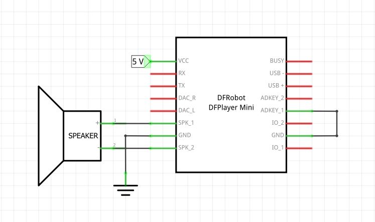

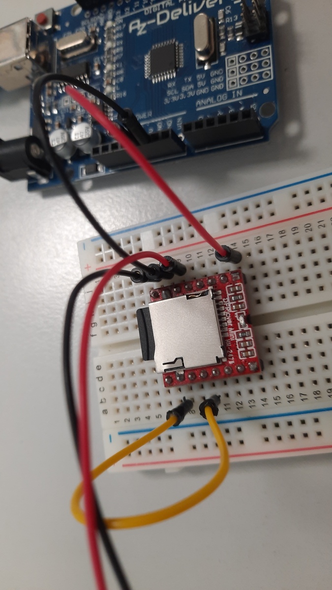

ich komme auf euch zu, da ich ein Problem mit einem DFPlayer Mini HW-247B (Chip: GD3200D) habe. Bevor ich diesen in einem Projekt nutze, wollte ich ersteinmal die Funktion im groben testen und habe es einfach mal standalone betrieben.
Dazu habe ich eine 2GB Micro SD Karte formatiert (FAT32), einen Ordner "mp3" angelegt und diesen mit MP3's mit der Bezeichnung 001.mp3, 002.mp3, etc befüllt.
Als Versorgungsspanung habe ich die 5V eines Arduino's abgezwackt.
Pin 1 - 5V (Arduino)
Pin 6 - LSP +
Pin 7 - Masse (Arduino)
Pin 8 - LSP -
Pin 10- Pin 12
Pin 12- Pin 10
Eigentlich sollte unter Spannung die mp3 abgespielt werden, aber bei mir kommt nur ein Knarzen aus den Lautsprechern.
Vielleicht kann mir jemand sagen, ob das Modul einfach defekt ist, oder ich einen signifikaten Fehler gemacht habe.

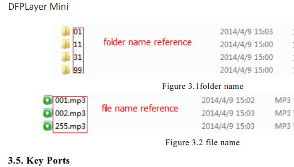

Die Doku will 4 Digits für den MP3 Dateinamen haben, versuche also mal 0001.mp3 als Namen.
Ups hab mich vertippt, natürlich habe ich die Dateien 0001.mp3, etc benannt.

Eigentlich nicht. ADKEY_1 sollte nur getriggert, nicht dauernd mit GND verbunden werden. Nach anlegen der Betriebsspannung 1 sec. abwarten, dann kurz verbinden.
Danke, aber dieses Geräusch ist weiterhin vorhanden, nur dass es diesmal nicht direkt nach Anlegen der Spannung abläuft, sondern erst nach dem Triggern.
PS: Die rote LED auf dem DFPlayer leuchtet konstant.
Da wäre die Frage, on das USB Kabel und Spannungsregler des Arduino genug Strom für die Lautsprecherendstufe des MP3 Moduls bereit stellen können.
Selbst wenn, wird es am Steckbrett und den Dupont Kabel scheitern. Sie haben du große Innen- und Übergangswiderstände.

Verdrahtung ist als Bild angehängt. Aber mein Plan ist auch ein neues zu kaufen. Es besteht nur die Frage, ob ich das gleice Modell oder ein alternatives Modell bestelle.
