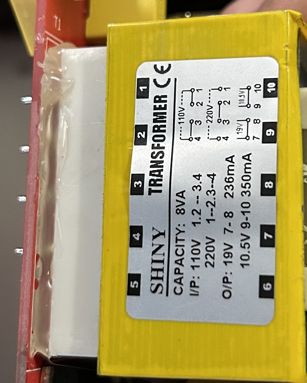

Hallo zusammen, suche ganz dringend so einen Trafo. Eventuell könnte mir
jemand von euch helfen?
Über eine Antwort würde ich mich sehr freuen

Könnte sonst zwei extern verbauen. Platz wäre genug vorhanden. Nur von
dem Spannungsbereich her sollte ja 2V mehr kein Problem darstellen,
oder?
Dann wäre ich ja im Bereich von europäischem Standard

Handelsüblich wären eher 18V und 9V zu bekommen. Du hast je Zweig 4VA,
als Ersatz zwei Trafos mit je 8..10VA, dann passt das, weil sie bei
Teillast mehr Spannung haben.
Du brauchst drei Trafos:
a) Ausgang 2x5V
b) Ausgang 1x6V
c) Ausgang 1x15V
6+5=11V
15+5=20V
Genauer geht es nicht mit Standardtrafos zu treffen.

von Andrew T. (marsufant)
Hier wird das Doppel-Sekundär-Spannungs Trafomodell gerade angeboten,
Daten sind ziemlich dicht an dem was der TE sucht:
ebay, Nr. 155752583365
evtl müsste man DOCH erstmal wissen,
in was für einem Gerät das ding drin steckt.
nicht das dahinter auch nur Gleichspannungen erzeugt werden,
die man dann mit Standard-Netzteilen bekommen könnte...

Ist eine Steuerplatine von einer Hebebühne angesteuert wird eine
Hydraulikpumpe mit zwei Endschalter
Und eine Lichtschranke für Gleichlauf
Denke mal den Print Trafo aus dem eBay Angebot werde ich mal
ausprobieren

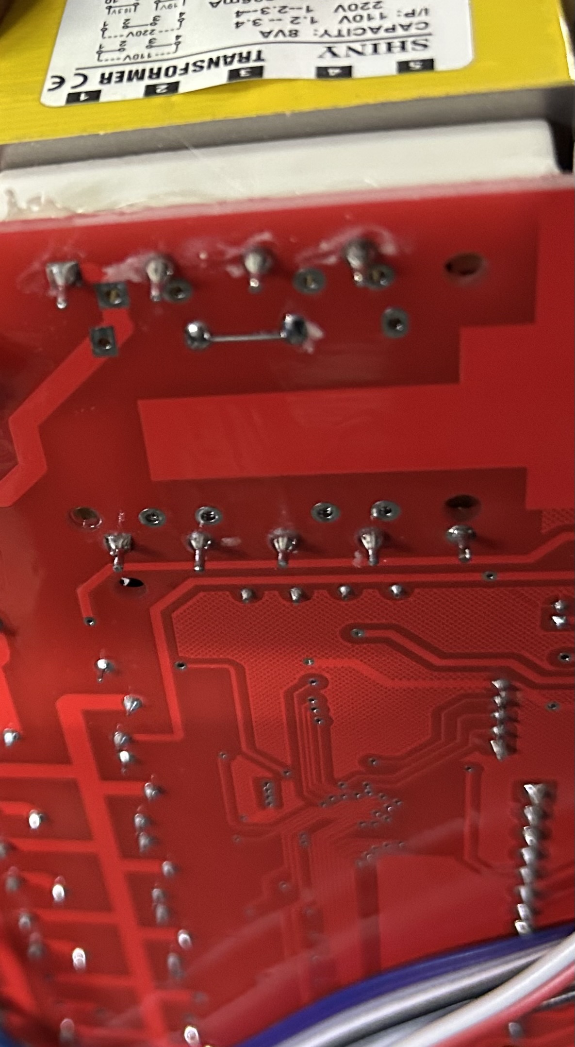

von Andreas F. (longus_platine)
ich habe leider auch das Pech diese Hebebühne zu besitzen. Im Anhang das
Bild der identischen Platine die von heute auf morgen den Dienst
komplett eingestellt hat. Wurde das Problem gelöst bzw. die Platine
wieder instandgesetzt?
Gruß Andy

Trafo schon geprüft?

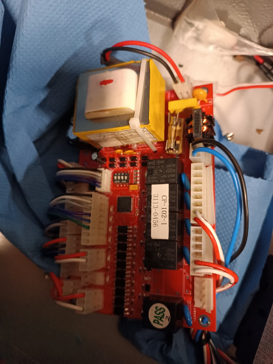

von Gerald B. (gerald_b)
Das sieht nicht unbedingt nach Raketentechnik aus. Die 10,5V Wicklung
wird nach Graezbrücke am Elko roundabout 12V bringen, daraus werden
sicherlich die Relais versorgt. Dann noch ein linearer Spannungsregler
für den µC. Inputs werden sicherlich über das Rudel Optokoppler
angesteuert, die dann auf µC Eingänge gehen.
von Wollvieh W. (wollvieh)
Für Testzwecke wird man es doch wohl schaffen zwei Wechselspannungen zu
erzeugen, die ungefähr dem Trafo entsprechen? Zur Not nimmt man einen
Fahrraddynamo an Akkuschrauber!
Und vorher mißt man natürlich, ob das überhaupt nötig ist. Was ich gar
nicht glaube. Entweder eine der vielen Sicherungen (auch die gelblichen
Polyfuses) kaputt, oder ein Sensor, und die schlechte Software gibt
keinen Hinweis auf den Fehler.
Leider ist der entscheidende Teil der Platine neben den dicken Elkos
verdeckt. Ich tippe ja auf einmal 5V für den Controller und dann noch
24V für die Relais.
Wenn das zutrifft, kann man das mit einem Labornetzteil oder passenden
Steckernetzteilen nachstellen.
Ich habe gerade zwei ältere Wechselstromnetzteile mit 0-24V entsorgt,
weil man praktisch nie einstellbare Wechselspannungen braucht. Die
Problemstellung hier erinnert zumindest daran, daß das in Extremfällen
(von denen hier keiner vorliegt) mal nötig sein kann.
Die Netzteile enthielten schnuckelig kleine 220V-Stelltrafos mit ca.
250W. Daraus kann man sich zur Not fliegend verdrahtet jede
Wechselspannung bauen.
Vielen Dank für die schnellen Antworten. In der Platinentechnik bin ich
noch ein Leihe. Ich kommen aus dem KFZ Bereich. Oben rechts wird die
Platine mit 230v versorgt am Trafo kommt nichts an. Die Wicklungen des
Trafos haben keinen Kurzschluss alle +-5 Ohm habe ich heute Mittag
gemessen und nicht mehr richtig im Kopf. Der PTC am Anfang (oben rechts)
hat keinen Durchgang. Beim überbrücken schießt es die Sicherung. Ich
haben einen Kollegen der sich besser auskennt, der schaut auch mal
drüber. Ich halte euch auf dem laufenden.

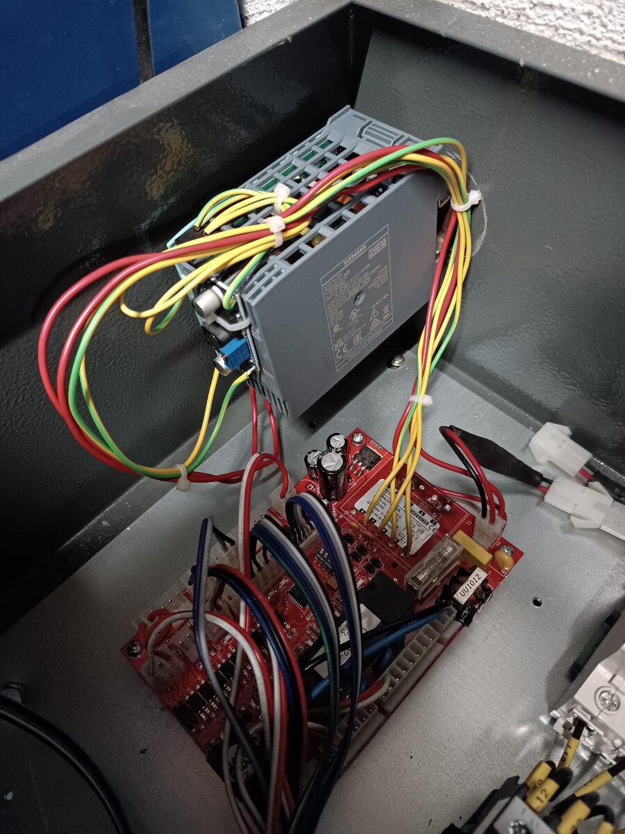

Was spricht gegen ein zeitgemäßes kleines Schaltnetzteil mit 24V und

Ich würde den Trafo ausbauen, zwei Schaltnetzteile eins 19V (Laptop)
eins 12V (LED-Technik öä) an die Sekundärseite anschliessen.
Polarität ist egal, dahinter kommen eh Brückengleichrichter.
12V statt 10 V passt auch, weil die Scheitelspannung eh höher ist.
Ist aber halt gebastelt, keine deutsche Wertarbeit.
Guten Abend,
ich habe heute endlich die Zeit gefunden mich dem Problem nochmal
anzunehmen.
Defekt war der PTC oben rechts sowie der Trafo. Dieser ist rausgeflogen
und auch schon wie oben beschrieben durch ein 24V Netzteil sowie ein
Step Down Wandler (12v) ersetzt. Läuft alles wieder einwandfrei.
Vielen Dank an alle produktive Beiträge.
