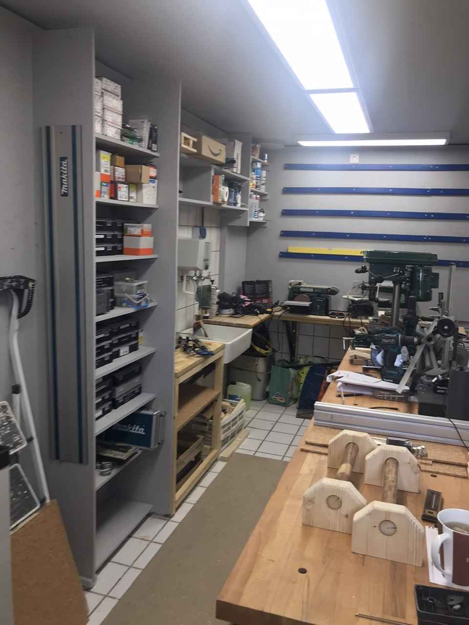

Hier mal ein Bild meines Lichtbandes. Nichts besonderes,
aber wenn du ein schwarzes Objekt nochmal schwarz lackieren
willst?
Mehr Licht! Deswegen gibt es noch 4 Leuchten mit jeweils
250W Powerstar HQI-T.
Brauche ich nur wenige Stunden/Jahr. Hilft aber.
(Die Decke ist wirklich so schmutzig, die war mal fast weiß).

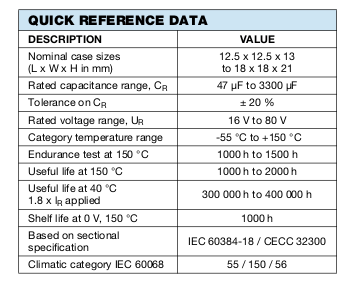

Und die geringe Lebensdauer der Elkos, nun ja, Elkos leben halt nicht
lange,   es gab keine Elkos die bei einigermassen Wärme noch ein langes
Leben haben, die mussten extra erst erfunden werden. Inzwischen gibt es
sie, z.B. Vishay 160 CLA, aber niemand will sie für
Jubelelektroniklampen  bezahlen.
Die Elkos sind es in der Regel nicht, weil nur bis 80V. Häufiger geben
die Elkos auf der 230V Seite den Geist auf.

von J. S. (jojos)
Jepp. Habe im Keller aktuell 21 Stück 60x60 Paneele verbaut und 4 Stück
runde ca. 20 cm. Das Licht ist super, der CRI ist einfach überbewertet.
Es hat sich hier noch keiner darüber beklagt das er Farben nicht richtig
sehen kann.
In meinem Hobbyraum sind VTac mit 36 W, die sind sehr hell weil die
durch Mikrolinsen einen geringen Abstrahlwinkel haben, das Licht damit
aber gut bündeln.
In einem anderen Werkraum sind mehrere 60x120 cm in einem Aufbaurahmen,
für den Raum perfekt weil die durch den breiten Abstrahlwinkel die Wände
bis oben ausleuchten. 5 Stück von den Dingern in einem relativ kleinen
Raum, Abends vor dem Einschalten muss man erstmal die Augen zumachen...
Und seit Einbau Null Ausfälle bei z.T. Laufzeit von ca. 6 Jahren. Anders
