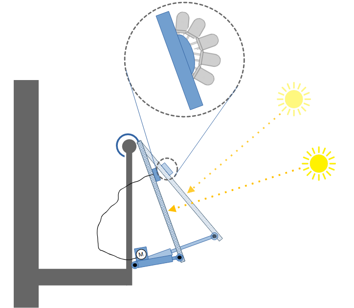

ich habe eine (Schnaps?)Idee.
Ich will ein Balkonkraftwerk nach der Sonne ausrichten.
Dazu würde ich einen Linearantrieb (so was in der Art
https://www.ebay.de/itm/334880134274?mkevt=1&mkcid=1&mkrid=707-53477-19255-0&campid=5338957030&toolid=10049&customid=777_777_777)
nehmen und je nach Sonnenstand die Panelen mehr oder weniger kippen.
Zu Detektieren des besten Winkels könnte man ein paar Phototransistoren
+ Arduino o.ä. verwenden.
Lohnt sich so was überhaupt, also hängt der Wirkungsgrad von Solarzellen
so stark vom der optimalen (orthogonalen) Ausrichtung ab? Oder optimiere
ich damit im Promille Bereich?

PV Module sind so spottbillig, dass man besser eins nach Südost und das
andere nach Südwest ausrichtet.
Deine Mechanik kostet Geld und verschleisst schnell, zudem muss sie
windfest bei nur einer Lagerachse sein.
Früher, als PV Module aus deutscher Fertigung exorbitante Preise
kosteten, war das etwas anders. Aber selbst damals liessen Klügere von
Nachfuhrung die Finger, denn es war klar dass die Mechanik keine 20
Jahre hält, das PV Modul festmontiert hingegen schon.

Es reicht, wenn du die Neigung der Panele alle paar Monate von Hand
anpasst.
Wirkungsvoller wäre eine Azimutale Nachführung auf den Tagesgang der
Sonne.
Der Wirkungsgrad der Solarzellen ist eine Eigenschaft der Zellen, die
Einfallsrichtung der direkte Strahlung eine Eigenschaft deiner
Konfiguration und des aktuellen Sonnenstandes.
> Oder optimiere ich damit im Promille Bereich?
Rechne es aus.
https://re.jrc.ec.europa.eu/pvg_tools/en/
Mehr Panele aufzustellen ist meist günstiger, als der zusätzliche
Aufwand (Montage/Wartung/Verschleiß) für eine automatische Nachführung.

Links-Rechts ist wichtiger als Oben-Unten:
https://upload.wikimedia.org/wikipedia/commons/thumb/a/a8/SonnStand49Nord.svg/1280px-SonnStand49Nord.svg.png

Die Spitzenwerte des Solarstroms werden sowieso vergeudet:  Zähler mit
Rücklaufsperre, niedriger Tarif für rückgespeiste Leistung usw. Dazu
kommt dann noch dass die Spitzenerzeugung deutlich über den
Bedarfzeitpunkt hinausgeht.
Auch die Sinuskurve sollt man beachten: links und rechts vom Maximum
gehts nicht so schnell abwärts. (selbst wenn die Leistung mit x² abwärts
geht)
Zwei Ausrichtungen, eine gegen südwest, die andre nach südost. Sodass
morgens und abends ein Maximum von Wirkungsgrad entsteht, ist die
allgemein genannte Ausrichtung.
dementsprechend auch der vertikale Winkel: nicht auf Sommer-Sonnenstand
ausgerichtet, eher auf richtung Winter.
https://mona-stefan.de/index.php?option=com_content&view=article&id=651&catid=38&limitstart=28&Itemid=644
dort findet man eine schöne Tabelle zur Frage der Ausrichtung.

Vergiss nicht, das die Hälfte der Tage bedeckter Himmel ist, und dann
die Ausrichtung des Moduls möglichst waagerecht sein sollte  um
möglichst viel 'Himmel' zu sehen.

Vielleicht modifiziere ich das "Projekt" auch dahin, dass ich mir nur
melden lasse wenn der Winkel nicht mehr optimal ist um dann manuell zu
justieren ... ohne den Mechnick Kram.

Ich würde das mit der Mechanik machen, einfach weil es ein tolles
Projekt ist. Verschleiß auf einem Balkon sehe ich weniger als Thema. Was
bitte soll da verschleißen und in welchem Zeitraum? Das ist eher bei
Industrieanlagen eine ökonomische Überlegung mangels Personal.
Richtig programmiert ginge das auch ohne Sensor als Backup Modus, wenn
der Sensor mal unplausibel ist.

Neigung manuell und Richtung Automatisch.
Manuell 30 Grad in 6 Monaten geht mit einem Schraubenschlüssel und einer
Gewindestange.

Wichtig ist, das die Konstruktion auch starken Wind aushält.
> Gewindestange.
Du wirst feststellen, das feinere Abstufungen wirklich nur sehr wenig
mehr bringen. Mechanische Stabilität ist viel wichtiger.

Hier im Ort hat das jemand gemacht. Das steht sicher seit 10 oder 15
Jahren, und wurde schonmal in der Tageszeitung gezeigt.
Das Panel dreht sich mit der Sonne von Ost nach West, und auch die
Elevation wurde nachgestellt.
Drehen tut sich das Dingens immer noch, die Elevationsnachstellung ist
allerdings inzwischen still gelegt. Letzteres hat sich wohl kaum
gelohnt.

Was ich nachvollziehen kann. Sonne im Hochsommer, mittags: etwa 65°, an
Weihnachten etwa 18° (hier bei meinem Standort). Macht ± 23.5°, kaum der
Rede wert. Stell sie auf ≈ 45° ein, dann hat man zweimal im Jahr die
optimale Ausrichtung.
Im Hochsommer werden horizontal jedoch weit mehr als 180° überstrichen -
bei mir bis zu 250°. Wenn, dann rentiert sich hier das nachführen.

Dazu möchte ich einmal die Rechnung zur Auslegung bei anständiger
Windlast sehen. Soll man das Panel jedes Mal demontieren, bevor eine
Windboe mit mehr als 50km/h (mehr als 6 Windstärken) einfällt?
Das Gestell ist praktisch nur in geschützten Tallagen nutzbar.
