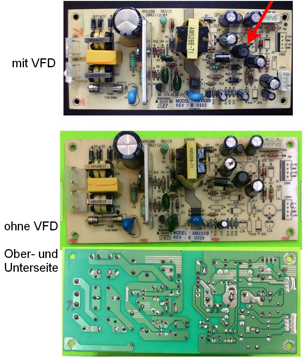

von Steffen E. (steffene)
Toni P. schrieb:
> Daytek 700M
Toni P. schrieb:
> Da
> ich aber nur den +5V und +12V Anschluß auf der defekten Platine
> indifizieren kann, habe ich die Frage nach den zweiten 4-poligen
> Anschluß mit FL+ und FL- gestellt.
Mal aus Interesse hab ich geschaut
Ohne Gewähr, überfliege oft viel, weiss nicht, OB ÜBEREINSTIMMUNG mit
Platine des TO
Im Anhang ist das alles die gleiche Platine Layout am528b, aber mit
unterschiedlicher Bestückung
Das obere Bild ist das Netzteil, wie es unter Anderem im DAYTEK(von
Daewoo) DVD 707 zum Einsatz kam Jahr 2002
CON3 [12V,GND,GND,5V] CON4 [Fl+,FL-,GND,-24V]
Roter Pfeil nicht von mir
Untere Bilder sind Ober und Unterseite(gespiegelt) der gleichen Platine,
aber ohne VFD Unterstützung. Kann man mal gut differenzieren
Nur als Beispiel kann man sich(da VFD Teil klein bischen ähnlich) auch
ein Service-Manual eines Daewoo(Daytek,Dayton sind von Daewoo) DAEWOO
DVG 3000N anschauen, zB Elektrotanya
Bildquellen
https://prohardver.hu/tema/modding_es_elektronikai_kerdesek/hsz_18401-18450.html
https://www.ebay.de/itm/225701550820?
DAYTEK DVD 707 als Beispiel
https://www.radiomuseum.org/r/daewoo_daytek_dvd_player_dvd_707.html#
