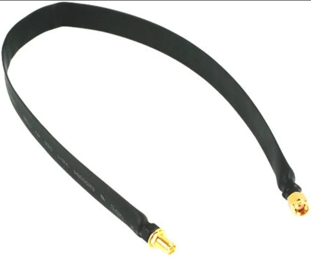

von Alexander (alecxs)
Ich denke mal Repeater fallen aus da es sich um Außenbereich handelt?
Mit einer Außenantenne bekommt man locker 200 Meter verbunden, notfalls
mehrere Router mit mehreren Richtantennen nehmen. Wir haben uns vor 20
Jahren über knapp 800 m den DSL Anschluss geteilt. Die Antennen waren
selbstgebaut und in unauffälligen 100x100 Abzweigdosen montiert. Heute
gibt's auch Fensterdurchführungen wenn Du nicht bohren darfst.
