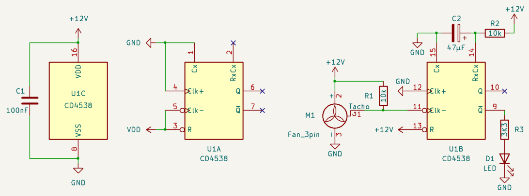

von Roland F. (rhf)
H. H. schrieb:
> Bei einem 5V Lüfter passt das durchaus, aber bei einem 12V Lüfter nicht
> so gut.
Für 12V nimmt dann eben den CD4538.
rhf
Wieder mal ein Fall für das retriggerbare Monoflop. Da die CMOS Serie
direkt mit 12V betrieben werden kann, also der CD4098, CD4528 oder
CD4538. Solange das Mono durch Pulse getriggert wird, bleibt der /Q auf
low und der Q Ausgang auf high. Fallen die Pulse weg, wechseln die
Ausgänge den Zustand.
Im Prinzip das, was kbichler vorgeschlagen hat, bloss mit passenderem
Bauteil.
Naheres zur Beschaltung im Datenblatt des CD4528, 4098 oder 4538. Anbei
das Datenblatt des CD4538 von National mit Schaltbeispielen.

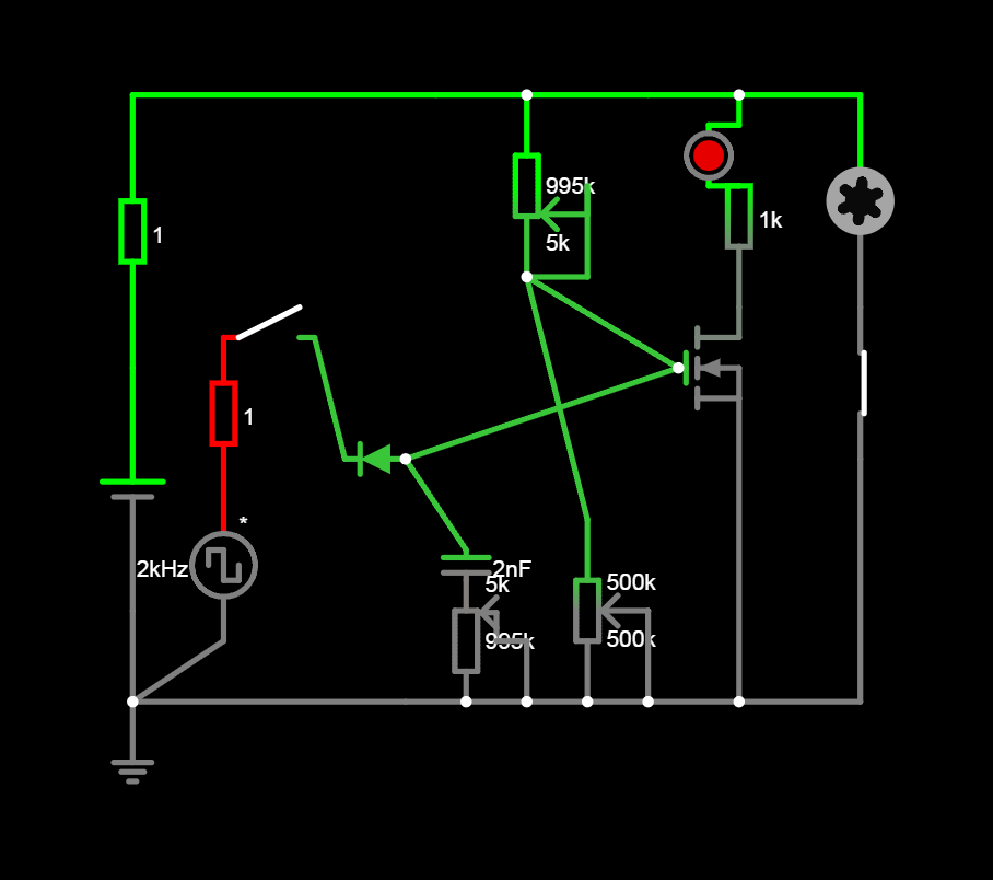

jeoh, aus dem stegreif weiß ich nicht wie ich meine 2 led anschließe,
ich werde transistoren brauchen.
in diesem elektrosimulator https://www.falstad.com/circuit/ kann man
free und einfach schaltungen aufbauen, ohne große programmkenntnisse zu
benötigen. kann man auch herunterladen.

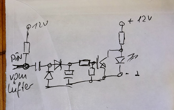

von Axel R. (axlr)
Kann man das nicht ganz einfach basteln?
links der Kondensator trennt den GLeichspannungsanteil ab, die beiden
Dioden machen sowas, wie ne Spannungverdopplerschaltung, der Elko
daneben wird aufgeladen und der Transistor steuert durch. Die beiden
Widerstände teilen die Spannung auf ein vernünftiges Maß herunter und
entladen den Elko definiert, wenn keine Impulse vom Lüfter kommen.
Solange die da sind, wird der Transistor durchgestuert und schliesst die
LED kurz. Fallen die Impulse aus, wird der Transistor hochohmig und der
Strom fliesst vom Vorwiderstnd der LED durch diese hindurch und bringt
sie zum leuchten.
Klar, kann man auch mitm IC machen. Aber wenn Hendrik schon so nett ist,
anzudeuten, wo seine Fähigkeiten und seine Grenzen liegen, kann man ja
auch darauf eingehen.
Ich hab mal mit telefon ein Bild geknipst und ala png angehnagen. Hoffe
man kann das erkennen. Ascii-Art hab ich jetzt hier nicht auf dem
Rechner und mobil sieht das eh wieder komplett anders aus.
von Michael B. (laberkopp)
Da leuchtets ja, wenn der Lüfter dreht. Die Aufgabe sollte man schon
vorher lesen:
Hendrik schrieb:
> Wenn der Lüfter sich nicht dreht obwohl eine 12 Volt Spannung anliegt
> und dann eine rote LED aufleuchtet.

von H. H. (Gast)
Michael B. schrieb:
Nö, die LED wird ja vom BJT überbrückt.

von Klaus H. (hildek)
Richtig, aber es wäre vielleicht sogar besser, wenn sie leuchten würde
solange er läuft. Denn beim Ausfall der 12V dreht er auch nicht und es
leuchtet dann nichts.
Dann halt eine grüne LED nehmen und damit "i.O." anzeigen ...

von Axel R. (axlr)
LTSpice hätt' ich nehmen können. Stimmt. hatte ich nicht aufm schirm.
Stift und Zettel fand ich hier durchaus passend.
Und ja - der Transistor schliesst die LED kurz. Ich hätte vielleicht
auch noch n paar Bauteilwerte dranschrieben können - stimmt auch.
Aber prinzipiell sollte das in nen paar miunten mit zeuchs aus der
Bastelkiste zusammenzulöten sein, oder?

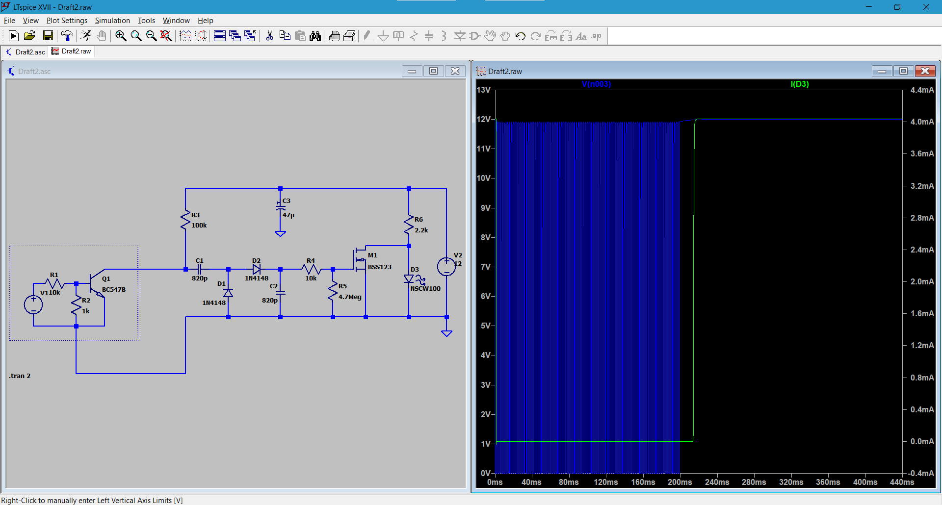

von Axel R. (axlr)
Die 10K Pull-up und den 100nF wird der Tacho-Ausgang ja wohl "können".
hab das mal in LTSpice zusammengeklickt. 100n solltne reichen, 2x100K an
der Basis auch. links im Kasten sei der Lüfter und dessen
open-Collector-Ausgang.
Blau sind die Tacho-Impulse und grün der Strom durch die LED. 4mA
angenommen.

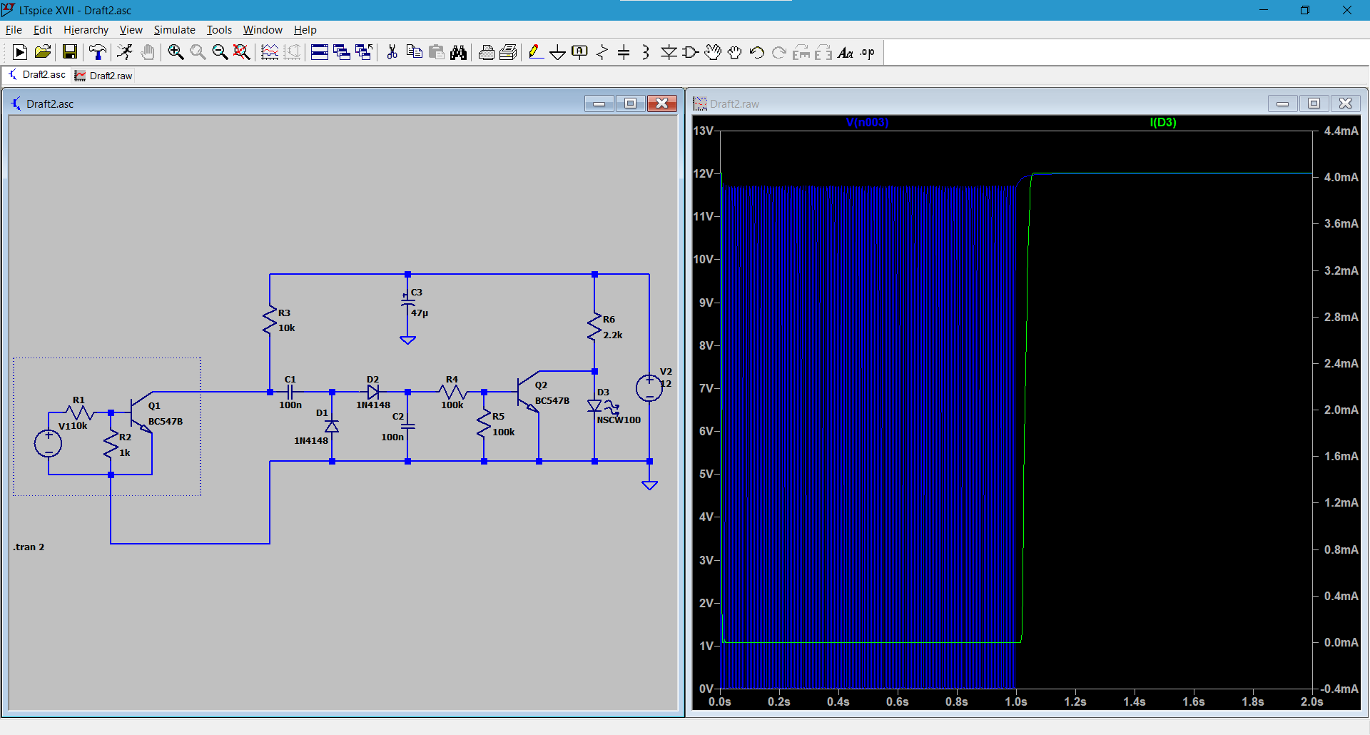

von Axel R. (axlr)
H. H. schrieb:
> Ich hatte mal einen Lüfter, der vertrug am Tachoausgang noch nicht
> einmal 1nF.
NA das ist mir ja auch noch nicht untergekommen. Sowas aber auch.
Entsprechende Schaltung (hab das LTSpice ja noch offen gehabt) im
Anhang, für dich, der du dem OC-Out vom Lüfter nicht traust. 100k und
kleiner 1nF sollt nun okay sein? Oder suchst DU nur irgendwas zum
meckern? Kann ja sein. Kenn ich gut. Ich geh dann immer was essen
zwischendurch, wenn meine Kollegen mich darauf hinweisen, wieder der
"Staatlich geprüfte Bedenkenträger" zu sein. Aber privat auch? Heute ist
Sonntag...
Passend ist, was am schnellsten zum Ausdruck bringt, was du zeigen
willst. Und dazu war dein handgezeichnete Plan völlig geeignet!
Natürlich könnte man die Werte eintragen. Aber wenn der TO schon mal
einen Lötkolben hat (wenn es nicht gerade ein Dachrinnenexemplar ist),
dann sollte er die Dimensionierung auch selber können - oder sich darin
üben.

von Axel R. (axlr)
Klaus H. schrieb:
> üben.
Ja, er hatte sein Fachbereich klar eingegrenzt. Natürlich macht es, rein
von der Löterei, keinen großen UNterschied, ob der nun einen LM393 oder
einen 4538 oder einen anderen IC nimmt. So rein vom Verständnis dachte
ich, solch eine diskret aufgebaute Schaltung wäre vielleicht
hilfreich(er).
Passende Werte hab ich ja dann im LTSpice eingetragen.
Bin ich ja mal gespannt, was da nun am Ende bei rauskommt.
Ich ertappe mich ja selbt dabei, erst ne schwierige Frage zu stellen und
mich dann nach zwei Wochen durchlauf nicht zurückzumelden.

von Carypt C. (carypt)
ich kriege das nicht hin, wenn ich vom niedrigsten logiclevel 3v für
high und low ausgehe, und dieses auch noch durch maximal 1nF drossele,
kann ich keinen darlingtontransistor so gegen eine arbeitspunktspannung
anlegen, daß es etwas umschaltet. und mit einem mosfet/jfet habe ich
durch 4v mindestgatespannung auch schlechte karten.
dann nehme ich mindestens 5v logiglevel -2,5V/+2,5V am tachosignal an,
mit einem n-mosfet-selbstsperrend geht es dann. sicher ist das
wahrscheinlich nicht. aber leuchtet bei tacho aus. sry für mein sch..ß
https://www.falstad.com/circuit/circuitjs.html?ctz=CQAgjCAMB0l3BWcMBMcUHYMGZIA4UA2ATmIxAUgoqoQFMBaMMAKADdxCrcAWTqsBkJQRPAShFUYCFgHN+IbAglguivHyksATgsHDV3CQPYg0eRWjP4zYkRLRwzSKVGgyA7tYvYrhxcpQLF7+vApKxsHhgWERQSFqvpZG8cmWioQ+kV7Ymek8SUmQLADGirlmGBLYFSh4FlQojMSK0NikhBhg2BgIxJA8ODzCMHCsACaKA2YofJgOs2Yg43QAZgCGAK4ANgAuLKoSw3w8FscgeI3La1t7DNt0kxCuo6y6p1SXIB-gYMbIcCi5y+Py+xS851O3xBDSBhSOXyKOm8CnMtlcrAAzij-CgEAY1AIQBttpi6AcMCcnHECg4quAAfApO4QAAlOiYgCWmN26wAdiVyYI+Lkst8nMwVIz4G5SJQmQqxmyOdzeQLyRDqYFaQFshkLH8zhK6qkxJ8qGbwCbwdCUj8oTafkkEDwRZFVt8ofpbeAhOkwCzRiggV8wK6ff5HaG-hHw46nHjhKKrbDheVhHUfBUagZpU5RpAkOyuTz+YKomEUItXQa-Y7CtrCtMbcnDZ7ayMK7V6ZXFjbE6j6VXNBWYlZk74tDlpnEc7rUnPZ3k4i3l+Pl4FVz5tVq9TqaYjNyHuNrQ8RIjwwEgXW6KOGw5o3EhntAr2430G3IWGcVsTfwOG-7DpIxLrKSGo+nE-4rlEQGLNBR5AA
eine tiny-url wird als schad-seite nicht akzeptiert.
von Stefan F. (Gast)
So geht das nicht. Ein dauer-low wird nicht als Fehler erkannt.
Du hast doch schon Vorschläge bekommen.
von Axel R. (axlr)
Henrik oder carypt? wer, was?
oh ! ja ! danke !
jetzt verstehe ich die notwendigkeit eines oszillators, des
retriggerbaren monoflops, ok
von Roland F. (rhf)
Hier mal im Anhang eine Variante mit einem CD4538 Monoflop. Je nach LED
kann man R3 auch bis 10KOhm vergrößern.
rhf
