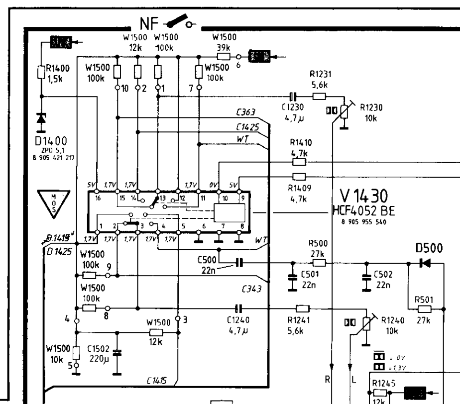

Da ich von der Qualität des neuen Blaupunkt Bremen SQR46 DAB nicht überzeugt bin, habe ich ein ,,richtiges'' Blaupunkt Bremen SQR46 erstanden welches dazumals bei BMW, Porsche, usw... verbaut wurde.
Das Gerät funktioniert soweit einwandfrei und auch die Kasetten lassen sich nach Reinigung des Tonkopfes und Anpressrollen wieder hören. :)
Nun würde ich diesem Radio, falls möglich, gerne Bluetooth nachrüsten. Die Bluetooth-Funktion sollte über die ARI-Taste (welches heute ja nicht mehr läuft) aktiviert werden.
Das Radio besitzt eine DIN-Buchse auf der Rückseite welche aber nur für den Verstärkeranschluss dienen sollte (steht jedenfalls auf dem Deckel des Radios). Es ist eine 8-polige DIN-Buchse mit folgender Belegung:
1 hinten links, 2 Masse, 3 vorn links, 4 hinten rechts, 5 vorn rechts, 6/7 frei, 8 remote (Schaltplus)
Da ich diese Buchse nicht für eine Einspeisung nutzen kann, bleibt mir keinen andern Weg als im innern des Radios ein Bluetootmodul anzuschliessen. Das ausgewählte Bluetoothmodul habe ich bereits an einigen BMW Bavaria Reverse RDS, Bavaria Business RDS, usw... eingebaut und dies läuft einwandfrei.
Nur zu diesem Radio finde ich leider keine Angaben im www. Kann mir jemand Hinweise geben, wo ich die Musiksignale einschleifen muss?

#7491395
welches denn?
Die ARI-Taste schaltet leider kein Relais oderso, sondern geht auf den µC(PIN32) des Radios, kommt aber als Steuersignal für die ARI-Lampe am PIN16 wieder heraus. Am Transistor V1002 oder V1000 (der die zugehörigen Lämpchen steuert) könntest du schonmal das BT-Device ein- oder ausschalten. Die NF kann man sicher ach noch "irgendwo" mit draufklemmen. Ganz sicher.
über 4K7 an C1230 und C1240. Koppel-C 4µ7 oderso dazwischen.

Also, ich kann den linken und rechten Anschluss über die beiden obengenannten Elkos hängen, das funktioniert. Geht auch wen man die Kabel direkt an den Stecker P1400 hängt.
Das einzige Problem ist noch die Stromversorgung. Wen ich natürlich ein Zündungsplus gebe oder das von der Beleuchtung funktioniert das Bluetooth. Nur sobald auf den NF-Leitungen ein Signal drauf ist, wird der FM und alles andere überdrückt.
Ergo müsste ich ein Plus haben welches erst geschalten wird, sobald ich eine Taste vorne am Radio gedrückt habe.
Über dem ARI PIN 16 habe ich nichts schlaues, am IC mit 40 Pin hängt das ganze bei 7-8 Volt in der Luft.
Einzige was mir noch einfällt, wäre statt ARI die Metal Taste zu verwenden und über den Vorwiderstand (R1203) ein PNP Transistor zu hängen um 12V abzugreifen und das Einschalten des Bluetooth so zu ermöglichen.
Bessere Vorschläge?

Nutze den 4052. Die 0-Eingänge sind blind gelegt, da könntest du analog den anderen Eingängen dein BT-Signal drauf geben. Und die Umschaltung auf BT, dann durch runterziehen der AB-Eingänge, die hängen ja glücklicherweise bereits über Widerstände am µC. Und wenn der Schalter keine zwei Pole hat, dann macht man das mit zwei Dioden.
#7493062
Hast du die vorgeschlagenen Vorwiderstände (4k7) mit in die Leitungen genommen? Damit ans obere Ende von P1230/1240. Geht denn die gelbe ARI-Lampe nicht an, wenn du die Taste drückst? Oder leuchtet die nur/ hat geleuchtet, wenn ARI „aktiv“ ist/war. Eine der beiden Lämpchen an V1002 oder eben V1000 sollten ein aussagekräftiges Schaltsignal für einen PNP und ie beiden Schaltdioden abgeben. Die Idee mit Channel „0“ am 4052 klingt vielversprechend. Einfach beide steuereingänge über zwei Dioden auf Masse legen, wenn BT laufen soll.

Die ARI Taste leuchtet sobald ich sie gedrückt habe. FM stellt ab und nach ca. 20sek stellt sich ein monotones pipsen ein welches ich noch nicht dauerhaft abstellen konnte.
Das mit den 0er Eingängen klappt wunderbar, habe das Bluetoothsignal dorthin montiert. Nun kann ich die ARI Taste drücken und Bluetooth hören.. Nur begreife ich nicht ganz, was ich mit den beiden Dioden soll? A&B gegen Masse ziehen mit je einem Transistor welchen von der ARI-Taste gesteuert wird? Momentan laufen bei nicht betätigter ARI Taste Bluetooth und FM…
Und wie genau hast du das gemacht?
Wenn man die beiden gegen GND zieht, dann wird Kanal 0 des 4052 angewählt.
Dann hast du es offensichtlich falsch gemacht.
Der ARI Knopf ist übrigens kein Schalter sondern ein Taster..
Dann muss man eben das Signal der ARI-Lampe nehmen.

Das ist sehr nett von dir, aber ich denke mit eurer Hilfe aus der Ferne schaffe ich das. :) Besten dank schon jetzt für eure tolle Unterstützung!
Also aktueller Stand:. Die Kanäle A&B mithilfe Dioden und Transistor funktioniert soweit. Drücke ich ARI, werden A&B hinuntergezogen. Aber das Pipsen nach 20sek bleibt, es will nicht aufhören. Habe dann von ARI das ganze mal zu Metal umgehängt, dann funktioniert es. Kanäle werden hinuntergezogen und über Bluetooth wird dann Musik eingespiesen auf Kanal 0.
Was geht noch nicht:
Bluetooth kann auch im FM Betrieb gehört werden, sprich beides zusammen… Die Kanäle 0, sind ja PIN 1 und 12 nach Datenblatt. Muss ich hier noch einen Widerstand vorschalten bevor ich die beiden Leitungen vom Bluetoothmodul auf den 4052 hänge?

Wie denn, wenn die Control-Eingänge des 4052 beim Druck auf die ARI-Taste beide auf Masse gezogen werden und dein BT-Modul nur Betriebsspannung bekommt?

Habe die 100kOhm mal so angehängt wie die welche an den andern Pin hängen. Habe dafür zwei Bahnen aufgetrennt, die 100k zwischengehängt und noch die Leitungen des Bt-Moduls dazugehängt... Mache morgen mal ein Ausdruck des Schemaausschnitt und zeichne drauf, was ich gemacht habe..
Ich denke, am einfachsten ist, wen das Bluetoothgerät jedesmal über einen PNP eingeschalten wird parallel zur ARI Lampe. Dauert dann halt einen kurzen Moment im ARI Betrieb, aber dann könnte ich die beiden Leitungen, wie Anfangs auf den NF hängen ohne grosse Aufwände…

Kann es sein, dass du zwei Vorschläge unter verschiede Optionen einsortierst?
Die Steuereingänge am 4052 gehen auf "LOW". Die Idee vom "hhinz" war doch erstklassig! Wenn die ARI-Lampe angeht(wenn Du auf die taste gedrückt hast, wird die ja angehen?), passiert das und es schaltet ein PNP die Betriebsspannung deines BT-Moduls. beides gleichzeitig. an PIN12 und PIN1 gehst Du (100k gegen PIN4 vom Widerstandsnetzwerk W1500) mit 4K7 und 1µF mit der NF drauf. Die Lampe steuert die Basis vom PNP für die VCC deines BT-Moduls (war das V1000?)oder der andere Transistor(V1002? hab die Schaltung gerade nicht offen) und gleichzeitig die beiden Dioden am PIN9 und PIN10 gegen GND. Na - mal mal auf, wie du es verschaltet hast.
