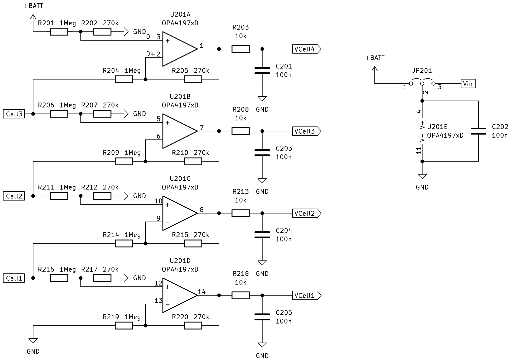

ich möchte in der angehängten Schaltung (Spannungsmessung an
Batteriezellen, Spannungsskalierung auf den ADC des MSP430) den OPA4197
durch was stromsparenderes ersetzen, um die Schaltung permanent längere
Zeit ohne externe Versorgung direkt ab Pack zu verwenden. Aktuell liegt
der Strombedarf bei etwas über 5mA.
Die Zellspannungen bewegen sich von 1.8V bis 4.1V (NaIon). Ergo:
- Versorgungsspannung: 7.2 bis 16.4V
- R2R Eingang nach V+ wegen der Messung an der 4. Zelle
- Offsetspannung <= 100uV
- Offsetspannungsdrift <= 2.4uV/°C
- Eingangsstrom <= 10pA
- Ruhestrom <= 20uA
Habt ihr da gerade eine Idee?
Danke und Gruss, Edi

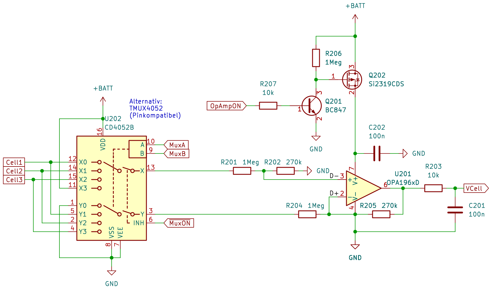

So, hab das mal mit einem 4025 aufgezeichnet. Was meint ihr, kann das so
funktionieren?

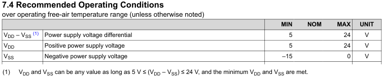

Der CD4052B möchte an seinen digitalen Eingängen (A/B/INH) eine hohe
Spannung (VDD) sehen; der TMUX4052 ist da toleranter.
von Bauform B. (bauformb)
Eduard I. schrieb:
> Was meint ihr, kann das so funktionieren?
R204 und R205 sollten nicht mit GND verbunden sein und der FET ist
verpolt. Und die Beschriftung D- und D+ irritiert mich. Die passt
irgendwie nicht zu den OP-Eingängen.

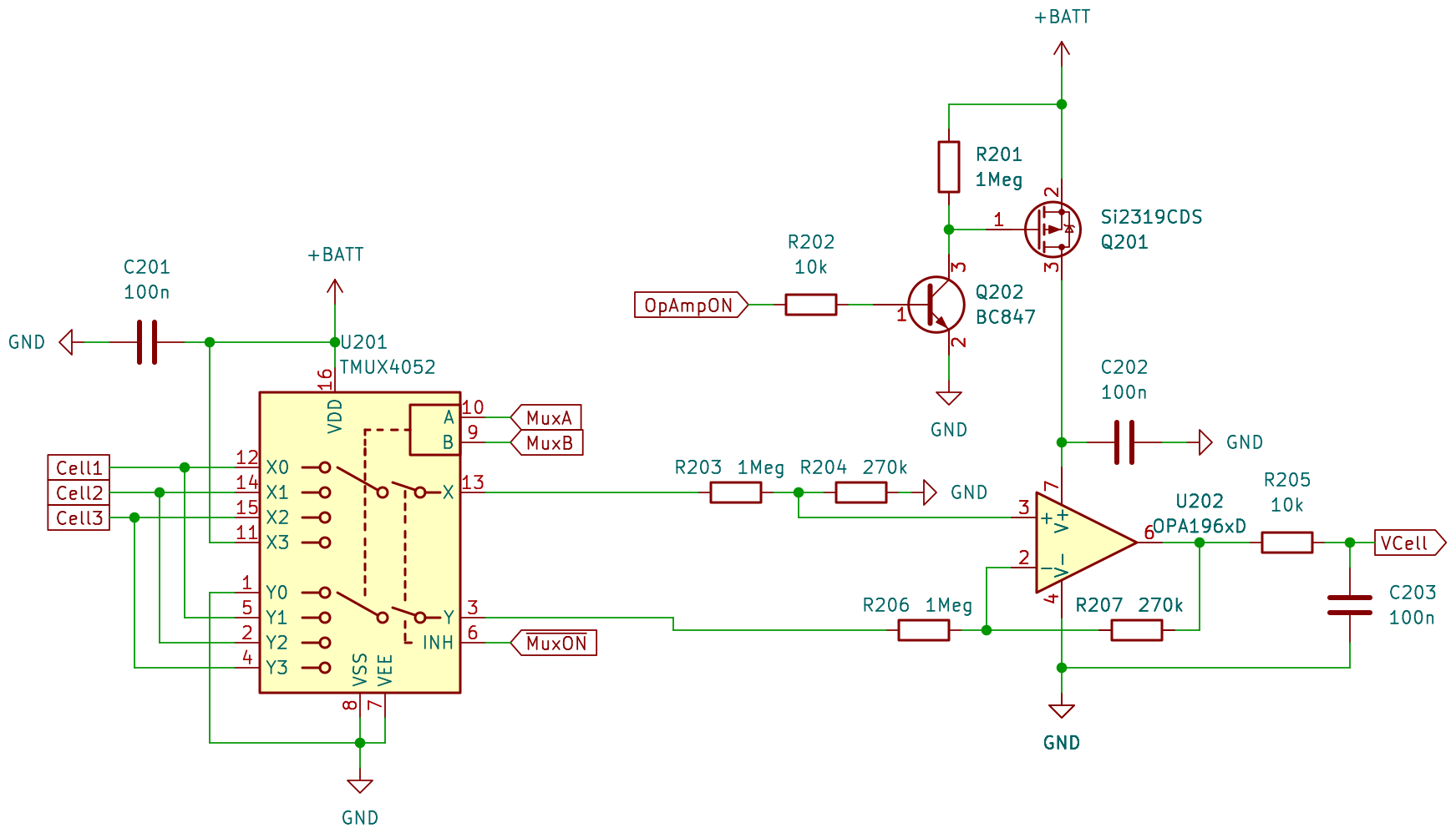

von Eduard I. (eiten)
Danke euch für die Hinweise! Anbei das neue Schema, nicht dass noch
jemand was falsches nachbaut.
