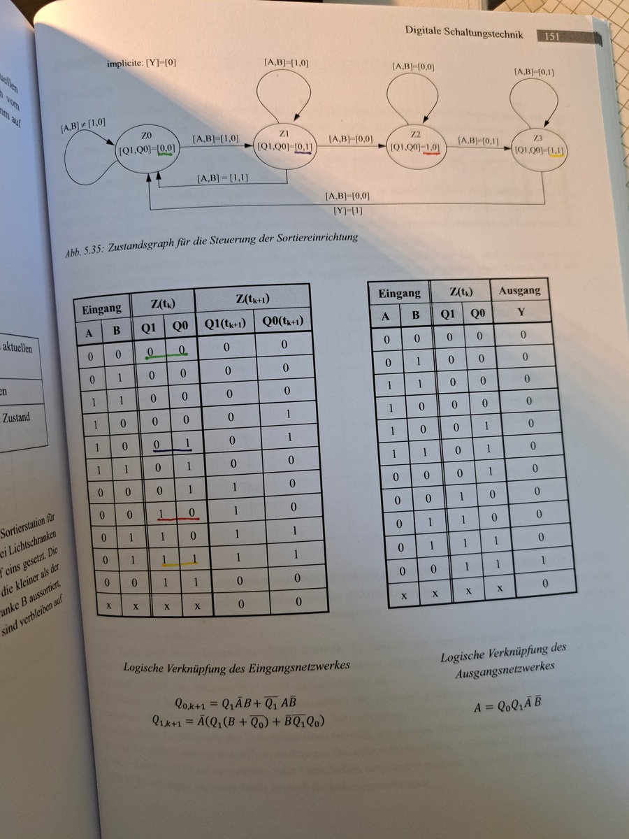

Hi Leute,
Ich brauche echt eure Hilfe. Wahrscheinlich ist es super easy, aber ich
komme nicht drauf. Wie kommt man auf das Eingangsnetzwerk und auf das
Ausgangsnetzwerk, wie im Bild dargestellt? Wir haben vier Zustände und
ein Zustand kann nur zwei Möglichkeiten haben 1 oder 0. Demnach würde
ich denken haben wir ein Eingangsnetzwerk mit 4 mal je 2 Zustände = 8
möglichkeiten.. Warum kommen die hier auf 12? Kann das einer vielleicht
farblich markieren, wie genau man warum auf das Eingangsnetzwerk und das
Ausgangsnetzwerk aus der Lösung kommt.
Liebe Grüße und vielen Dank
von Εrnst B. (ernst)
Hermann T. schrieb:
> 4 mal je 2 Zustände = 8 möglichkeiten
Nicht 4 mal 2, sondern 2 hoch 4. Das sind 16. Die Restlichen verstecken
sich in der "X X X X"-Zeile.
von Gg S. (Gast)
Danke schonmal für deinen Beitrag. Eine Frage habe ich: Warum fängt man
bei A,B - 0,0 an und nicht bei A,B - 1,0 im Grundzustand Z0?

Du meinst die Reihenfolge der Zeilen in den Tabellen? Die kannst du
festlegen wie du lustig bist. Es kommt nur auf den Inhalt der Zeilen an,
nicht auf deren Reihenfolge.

der Zustand ist in [Q₁,Q₀], und die Tabelle fängt mit dem Start-Zustand
[Q₁,Q₀]=[0,0]=Z₀ an, ist also schön der Reihe nach für Zustände Z₀, Z₁,
Z₂, Z₃ von Oben nach Unten befüllt.

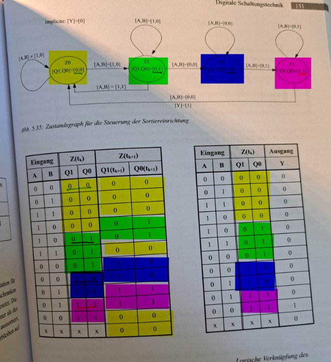

Wenn's dir hilft: Schreib für jeden Zustand eine eigene kleine Tabelle,
nur mit den Pfeilen die von diesem Zustand aus weggehen, und häng die
Tabellen anschließend hintereinander.
Oder gib den Zuständen Farbe, und markier die zugehörigen
Tabelleneinträge in derselben...
