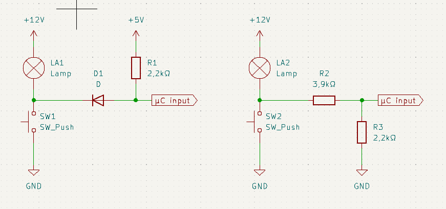

Moin zusammen,
ich habe da ein kleines Problem...
Ich möchte mit einem Mega8 einen Schalter überwachen, der an seinem
Ausgang eine Masse schaltet... jetzt hängt an diesem Schalter aber eine
Lampe die mit +12V verbunden ist. Somit hätte ich die 12V auf meinem µC
Port wenn der Schalter offen ist.
Kann ich die 12V einfach mit einer Diode (z.B. 2N4148) abblocken?
(auch wenn das vielleicht nicht gerade die eleganteste Lösung ist... ;)
...aber eine Diode bekomme ich noch irgendwie mit auf die fertige
Platine geschummelt... Und Ja! Ich Trottel habe nicht dran gedacht! :-D
Viele Grüße
Michael
von H. H. (Gast)
Diode ist das Mittel der Wahl.
von Stefan F. (Gast)
Normal würde man dafür einen Spannungsteiler verwenden (zwei
Widerstände).
Der Mikrocontroller braucht einen LOW Pegel von weniger als 0,9 Volt. An
einer normalen Diode fallen schon ca. 0,7 Volt ab. Wenn du dann noch 0,3
Volt Spannungsabfall an den Leitungen hast, ist der LOW Pegel außerhalb
der Spezifikation. Dann funktioniert es nicht zuverlässig.
von Rainer W. (rawi)
> Widerstände).
Eine Widerstand reicht, solange der uC ein bisschen Strom zieht.

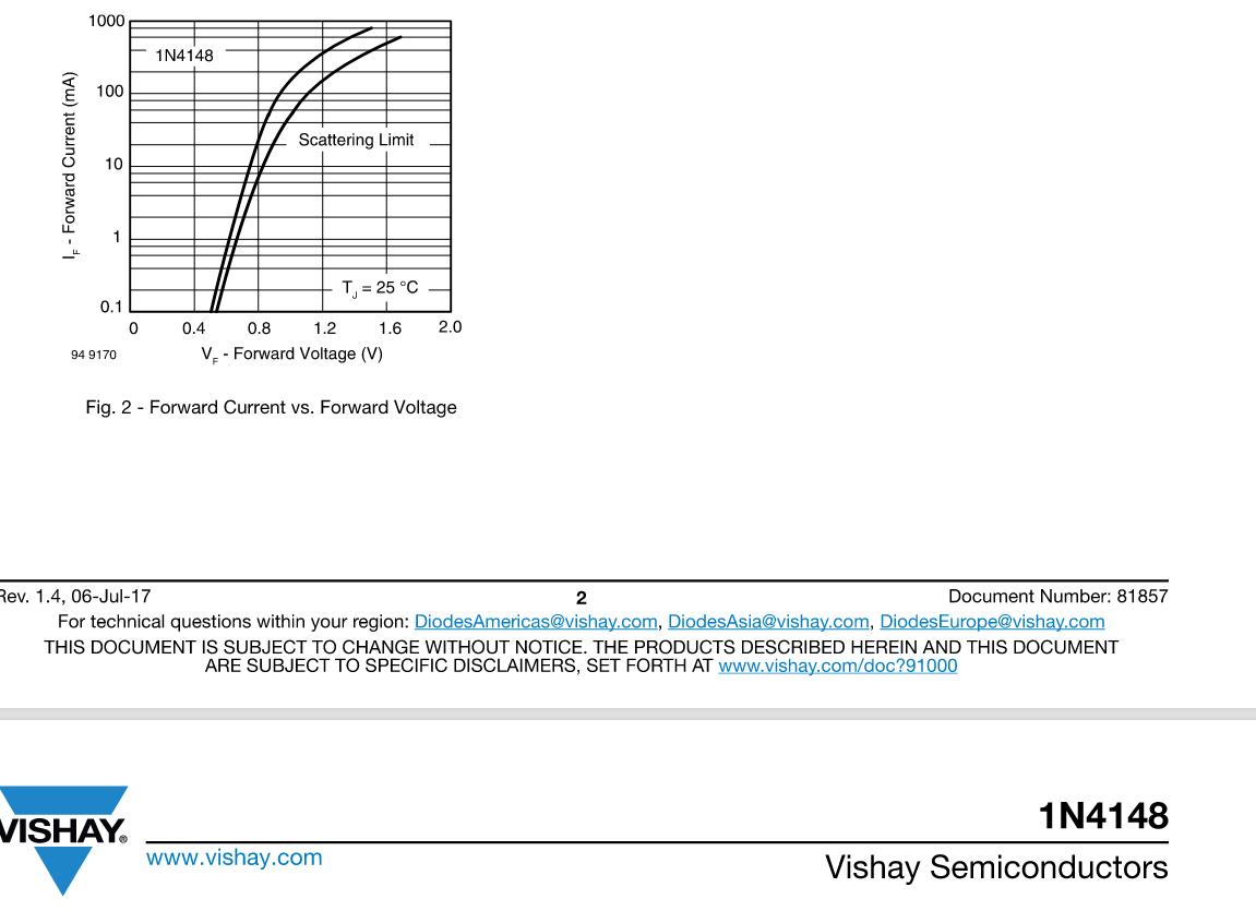

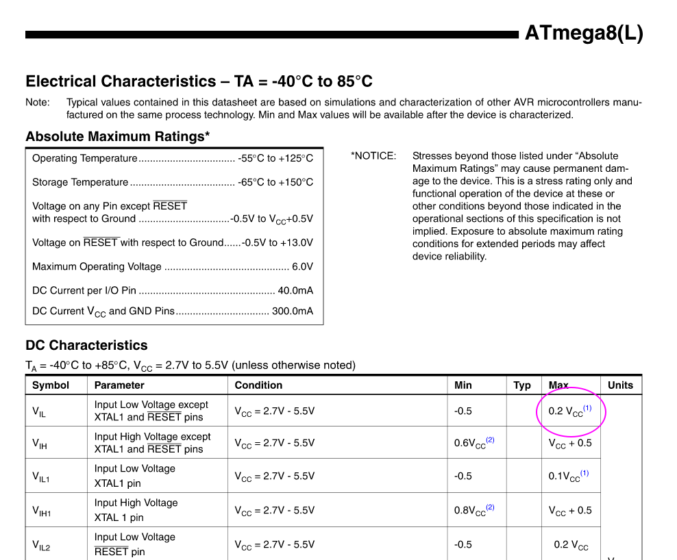

von H. H. (Gast)
Stimmt so pauschal nicht.
Und auch die pauschalen 0,7V sind falsch.
Ein mit 5V betriebener µC hat als Limit für Low 1,6V, und an der Diode
fallen bei dem gerigen Strom der üblichen, integrierten Pullups nur 0,5V
Flusspannung.
Es sind 1 Volt (bei 5V Versorgung). Den Spannungsabfall an der Diode
kannst du am Diagramm ablesen.

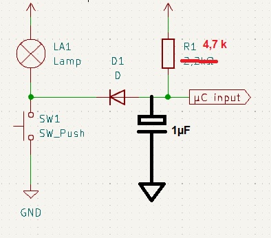

von Michael K. (stoertie)
@Stefan:
Ich habe mal auf die Schnelle in Deine Schaltung hinein gemalt... so
würde es bei mir mit Diode aussehen.
Ansonsten wäre da noch die ganz einfache Idee, den Schalter ein Relais
mit zwei Schließern schalten zu lassen und dem µC und der Lampe jeweils
eine eigene Masse durchzuschalten. lol
Viele Grüße
Michael
H. H. schrieb:
> Bei manchen µCs.
Beim ATmega8, um den es hier geht. Steht im Eröffnungsbeitrag.
Michael K. schrieb:
Willst du wirklich den Kondensator ohne Strombegrenzung durch Diode und
Schalter entladen?
von Bruno V. (bruno_v)
Statt der Diode kannst Du auch einfach 10..100k nehmen. Schützt den uC
besser gegen alle Arten von Störungen.
Mit Diode den (internen) pullup nicht vergessen, sonst gibt es lustige
Effekte.
von H. H. (Gast)
Überlesen.
Dennoch reicht eine Diode problemlos.
von H. H. (Gast)
Stefan F. schrieb:
> Michael K. schrieb:
> Schalter entladen?
Der ESR der Bauteile begrenzt ausreichend.

von Alexander (alecxs)
Weder mir Diode noch mit Widerstand bekommst Du die 12 V weg, die liegen
trotzdem an. Nur dass mit Widerstand der Kondensator kaum entladen wird.
> trotzdem an.
Du solltest dich einmal über das Ohmsche Gesetz schlau lesen.
> U=I*R
Mit einem 100k statt D1 bekommst Du kein Low mehr hin, und mit 10k hast
du bei High mehr als 5 V anliegen. Mit der Diode geht es nur wenn R1
nicht an 12 V hängt.

Oder warum nicht gleich alles geben, mit einer Schaltung aus PNP- und
NPN-Transistor in Reihe. Als PEMD48 ist das nichtmal groß, wie man beim
Löten fluchend feststellen kann ;-)
Mit 12V muss ja nicht der Ausgang eines Labornetzteils gemeint sein,
dass könnte auch ein KFZ-Bordnetz sein. Da muss man mit allem rechnen.
Wenn man die ohnehin an IC-Eingängen vorhandenen Dioden als Klemmdioden
nutzen will, hat man meist das Problem, dass deren Fähigkeiten nicht
spezifiziert sind. Man kann also nur probieren, ob sie es aushalten, und
falls dann doch mal nicht, kann man kein Mitleid vom Hersteller
erwarten.
