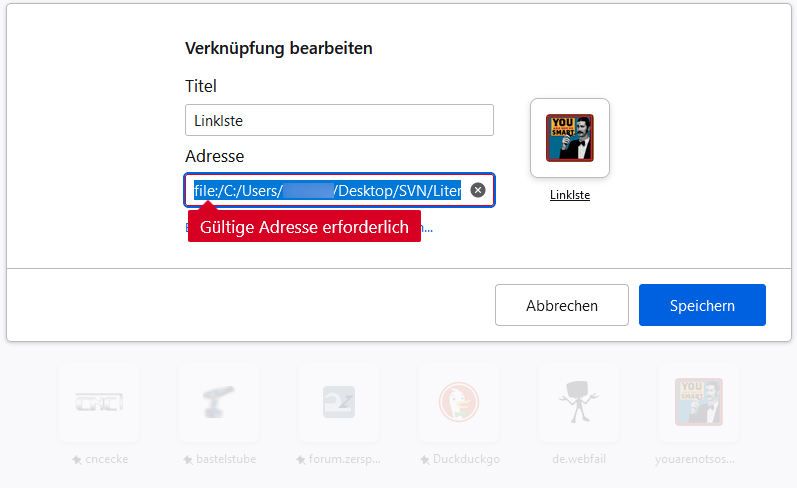

Guten Morgen,
ich will im aktuellen Firefox unter Windows 10 eine der Verknüpfungen auf der Startseite zu einer lokalen HTML-Datei haben.
Allerdings verweigert mir Firefox das mit der Fehlermeldung "gültige Adresse erforderlich".
Der Pfad, mit dem sich die Datei in einem Fenster öffnen lässt, ist file:///C:/Users/Hauptbenutzer/Desktop/SVN/Literatur/Unverzeichnet/Notes/Websites/Linkliste.htm also von der Länge weit unterhalb von 255 Zeichen. Im Pfad befindet sich kein Umlaut und kein Leerzeichen.
Versuche der Umschreibung über file:///127.0.0.1/c$/Users/... funktionieren auch nicht.
Varianten mit unterschiedlichen Anzahlen von '/' hinter "file:" habe ich auch schon probiert.
Wer kennt einen Trick, dass ich die Datei trotzdem auf die Startseite bekomme, ohne die Startseite komplett zu ersetzen?

Klappt nicht. In der Adresszeile einkopiert lässt sich die Seite anzeigen, als Lesezeichen speichern lässt sich die lokale Adresse auch, aber als Verknüpfung auf der Startseite anlegen geht nicht.
(Ich hab's auf E: gemacht, weil das ein FAT-Laufwerk ist, wo auch keine Rechte dazwischenkommen können.)

Ich würde behaupten daran haben die Entwickler nicht gedacht.
Wie du bereits festgestellt hast lässt sich eine lokale Datei per "file:///..." problemlos als Lesezeichen anlegen. Also sollte das gleiche Format auch für die Startseite gelten, da dem aber offenbar nicht so ist, ist es wohl einfach nicht vorgesehen.

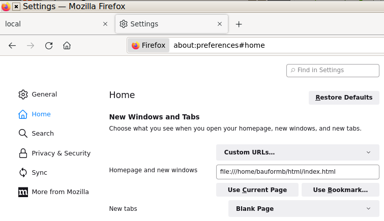

Mein Firefox hat etwas ähnliches mal aus Sicherheitsgründen verweigert. Aber ich kann meine lokale Startseite/Linkliste eintragen. Beim Start öffnet der Firefox meine index.html im "local" Tab, später kann ich sie über den Home Button aufrufen.
Innerhalb der index.html funktioniert so ziemlich alles, auch Verweise auf lokale Seiten, z.B.
(a href-'file:///home/bauformb/html/wetter.html')Wetter(/a)
die () und - sind natürlich <> bzw. =, die Forensoftware ist ein wenig ängstlich

Danke! Scheint sich aus einer HTML-Datei allerdings nicht aufrufen zu lassen.
Hans-Georg L. schrieb:
In dem Bild hast du aber nur file:/C:/ .... angegeben.
Nachtrag: Ich hab's gefunden. Es geht sogar besser als erwartet.
Wenn ich meine Website als Startseite eintrage, wird ein neues Tab immer noch mit der Firefox-Startseite geöffnet. Beim "Home"-Button ist dann meine eigene Startseite. Damit kann ich sehr gut arbeiten.
