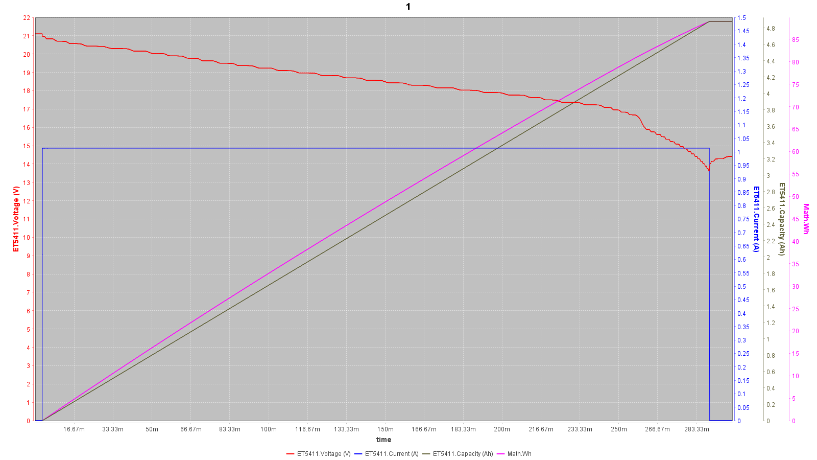

hab mir für meinen Schrauber einen neuen Makita 18V Akku mit
Schnelllader gegönnt (im Pack mit einem Makitagerät). Beides Original
vom Versandhaus. Dazu noch einen China-Nachbauakku.
Beide laut Angebot mit 5Ah, wobei auf dem Chinateil 5,5Ah drauf steht.
Da ich ein Kapazitätsmessgerät mein Eigen nennen kann, wollte ich die
Dinger (weil sie ja jetzt noch neu sind) einem Test unterziehen und habe
sie beide mit dem Originalladegerät voll geladen (Ladeschlussspannung
bzw gemessene Spannung nach Ladung waren bei 20,7V Makita und so 20,5V
China) und dann mit folgenden Parametern entladen:
Entladestrom: 5A (=1C)
Entladeschlussspannung: 13V (=2,6V/Zelle)
Der Chinaakku kam auf sage und schreibe 2434mAh.
Überraschung! Nein, nicht wirklich. Gleich mal reklamiert.
Der Makitaakku kam aber neu auch "nur" auf 4515mAh.
Ok, ist jetzt kein geeichtes Messwerkzeug, aber ich habe es mit
geeichten verglichen und die Messung war schon sehr gut. Außerdem ist
die Abweichung von 5000mAh ist schon so erheblich.
Hat so eine Messung von euch schon mal jemand gemacht?
Da der Macpac des Geräts mir schon ganz leicht verschrammt vorkam und
das Gerät mit Akku im Macpac schon angesteckt und nicht verpackt
drinlag, als ich es bekam, gehe ich davon aus, dass es eventuell eine
Retoure ist.
Die paar kleinen Schrammen etc machen mir nicht viel, aber ein Akku mit
10% weniger Kapazität bei Neukauf schon.
Ich hätte den Akku natürlich jetzt noch auf 2.5V/Zelle entladen können
etc, aber es hätte nicht maßgeblich etwas an der Kapazität geändert.
Was denkt ihr?

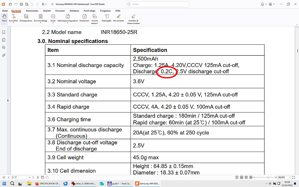

Ich habe mich mit dem Thema auch schon beschäftigt. Üblicherweise werden
bei der Kapazitätsmessung 0,2C Entladestrom verlangt, Beginn des
Entladevorgangs eine Stunde nach Vollladung. Das steht so in den
Datenblättern der Li-Ion-Zellen, kann man da nachlesen.
Bei 1C Entladestrom ist daher mit etwas weniger Kapazität zu rechnen und
man kann auch verallgemeinert sagen, daß man die Zellen (entgegen zu den
manchmal nur 2,5V im Datenblatt) nicht unter 3,3 oder 3,2V zu entladen
braucht. Also für den genauen Wert bei der Kapazitätsmessung ja, aber
nicht im Normalbetrieb. Unter 3,3V kommt nicht mehr viel, die Spannung
bricht extrem schnell ein und wahrscheinlich altert die Zelle gerade in
diesem Betriebsbereich besonders schnell.

Hab jetzt mit 1,0A getestet. Temperatur wird keinen riesen Einfluss
gehabt haben. War angenehm kühl (um die 20°C) und bei 1A wird er ja auch
nicht so belastet. Entladetest hat ca. 30 min nach dem Ende des
Aufladens angefangen.
Ergebnis: 4905 mAh. Ich bin zufrieden und wieder was gelernt. Werde
zukünftig mit 0.2C testen.

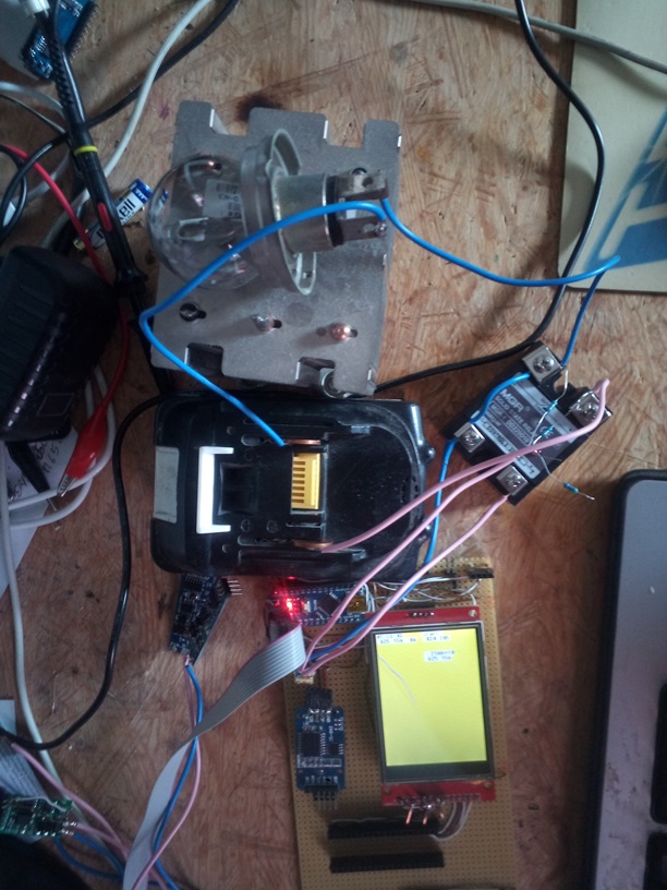

Ich habe solche Akkupacks schon mit bis zu 50A bis auf 12,5V herunter
entladen. Bei nur 40A kamen aus den Makita Akkupacks mit, damals noch,
Sony-Zellen bis zu 4,9Ah raus! Die Temperatur der Zellen geht dabei aber
auch bis etwa 90° hoch. War ich selber überrascht.

Für eine Sony US18650VTC5A steht im Datenblatt Entladung mit 0,2C bis
2,0 Volt herunter!

von Old P. (Firma: nix) (old-papa)
Manfred P. schrieb:
> Datenblätter sind Dir fremd oder überfordern Dich?
Nö, aber offenbar Dir und Dich....
> Es gibt eine Angabe, mit welchem Strom die Nennkapazität zu messen ist.
> Das ist meist eine relative Angabe wie "0,2 CA".
Exakt das hatte ich geschrieben. Die 0,2-1A waren ein Beispiel, z.B. bei
4000mAh-Zellen können das 0,2C sein, also 0,8A. Bei einer 2500mAh bei
0,2C eben nur 500mA (Foto).
> Relevanter sind aber Angeben und Diagramme, wo der Entladeschluß
> abhängig vom Laststrom gezeigt wird. Die findet man nicht bei
> Aliexpress, wohl aber bei echten Herstellern wie z.B. LG oder Sanyo.
Eben! Ich kaufe keine Zellen bei Ali, Deine Glaskugel sollte mal geputzt
werden. Ich kaufe meistens bei NKON.NL und selbstverständlich mit
Datenblättern.
So, ich hoffe Du kannst nun beruhigt schlafen.

von Karl K. (leluno)
neues Projekt Elektronische Last/Akkutester - passt hier her:
Entladeintervall 20sec 4,5A über 24V-LKW-Birne - 10 sec Pause zum
messen.
rote Linie: 3Ah-Makita-Referenzakku, gemessen 2,2Ah
blau Linie: 6Ah-Noname, gemessen 2,1Ah
einfach nur ärgerlich, dass man sich auf die Kapazitätsangaben nicht
verlassen kann.
> verlassen kann.
Tja, wenn Du das Datenblatt zur entsprechenden Zelle nicht zu rate
ziehst, misst Du so einen Mist! Wie hier schon mehrfach von anderen
Usern geschrieben wurde, wird die Kapazität vom Zellenhersteller bei
(meistens) 0,2C angegeben (garantiert). 0,2C sind in etwa (je nach
Zellen) 500 bis 1000mA. Wenn Du meinst mit 4,5A drauflos zu prügeln,
kannst Du das ja machen, messen ist das aber nicht.
Zum Aussortieren "guter und weniger guter" Akkupacks geht das schon
(Deine Linien), die absoluten Zahlen sind aber murks.
Old-Papa
von Armin X. (werweiswas)
Old P. schrieb:
> Wenn Du meinst mit 4,5A drauflos zu prügeln, kannst Du das ja machen,
Weder sind die 4,5A für einen Werkzeugakku praxisrelevant und noch viel
weniger die Herstelerangaben von 0,2C.
Diese entsprechen bei einer VTC4 einem Strom von gerade einmal 0,45A.
Eine richtige Handmaschine zieht mehr als 10A. Die brushless
Winkelschleifer ziehen diesen Strom schon fast im Leerlauf. Da sind 8 -
9A normal.
Unter Belastung, wenn man ordentlich Schruppt oder mal ein Flacheisen
abtrennt sind bis zu 60 - 80A möglich.
Ich habe einen relativ neuen 18V 4Ah Makita Akku mal mit 40A entladen.
Dabei kamen bis zur Abschaltung bei 12,5V immerhin 3,8Ah raus was unterm
Strich für die damaligen Sony-Zellen spricht. Ich weis, die Zellen
werden heute von Murata geliefert.
So sieht eine vernünftige Kapazitätsmessung bei einem Werkzeug-Akku aus.
Die Treppenbildung im Spannungsverlauf müsste nicht sein, aber für eine
einfache Akku-Kapazitätsmessung reicht die preiswerte Last völlig. Den
Messbereich für niedrige Spannungen kann man leider erst unter 20V
benutzen.
Schön, wie das Forum Dateinamen schreddert. Müsst ihr euch selbst
überlegen, wo Leerzeichen und wo Klammern waren.

Also ich will ja nix sagen.. aber gute Hochstromzellen machen da nicht
viel Unterschied. Siehe z.B. Datenblatt INR18650-25R. Die hab ich des
öfteren schon in Geräte Akkus gefunden. Da ist zwischen 0,2C und 10A
kaum ein Kapazitätsunterschied. Kappamessung von Samsung erfolgt bei
denen sogar mit 10A. Online hab ich auch schon Tests für 8Ah Packs mit
15A Dauerstrom gefunden welche auf >90% Kappa bei Volllast kommen. Sogar
die Sony-Zellen aus älteren Makitaakkus kommen bei 10A Dauerstrom auf
knapp 80%. Glaub das waren US18650VT oder sowas.
Also wenn die Akkus auch bei höheren Strömen deutlich weniger wie 80%
Kappa bringen sind entweder Schrott(Ri), überlagert, ausgelutscht oder
schlichtweg Fälschungen.
Tja, Du sagst es: "bei guten...."
Meine Samsung-Datenblätter schreiben IMMER 0,2 bis 0,3C.

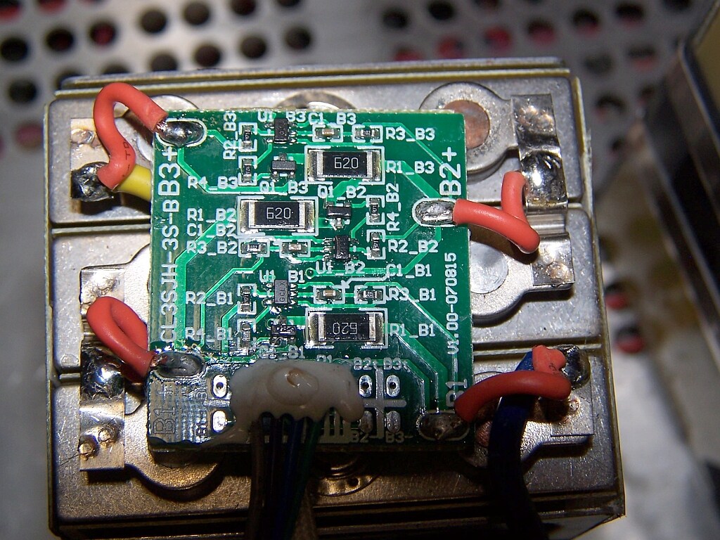

Update: Doch, am uralten Pedelec meiner Frau (Prophete aus dem Baumarkt)
ist jede der sieben Zellen halbwegs (über Bleeding-Widerstände mit
bescheidenen 62 Ohm) balanciert! (s. Foto)
