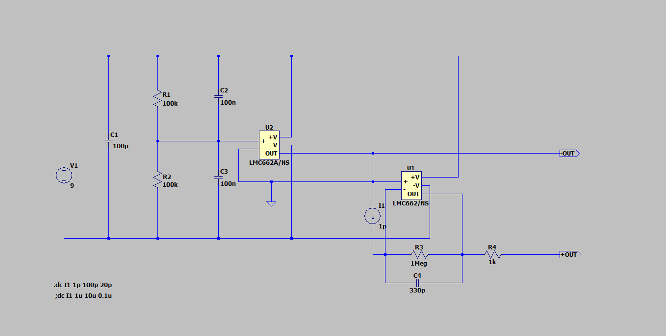

Hallo alle,
ich habe hier zur Strommessung im Bereich pA (und vielleicht bis 100nA)
eine Schaltung in LTSpice aufgebaut (unten das einmal im Bildformat und
einmal das Schematic selbst). Es scheint aber aus, es ist was im
Simulation falsch, denn ich kann's weder die Verstärkung, noch die
Stromwerten auslesen.
Die Verstärker LMC662 habe ich von der Seite TI hochgeladen und nur die
Bezeichnungen für die Anschlüsse (+V, -V, OUT usw) geändert und auch
versucht der Feedback-Widerstand (R3 in Schaltung) kleiner zu machen.
Dies hat aber nichts gebracht. Kann es sein, dass die Schaltung selbst
nicht dafür geeignet ist, oder ich etwas übergesehen habe?
Ich werde schon sehr für ihre Rückmeldung dankbar sein!
Beste Grüße,
Anne

von Uwe B. (Firma: TU Darmstadt) (uwebonnes)
Rf 10MOhm bringt Dich weiter in den pA Bereich. An dem einem OP fehlen 1
k zur Verhinderung von Schwingbeigung bei kapazitiver Last. Dreh das
ganze um, erst den Tia und dann einen -1 Verstaerker und Du gewinnst
nochmals den Faktor Zwei,
von Hp M. (nachtmix)
1pA an 1MΩ gibt eine Ausgangsspannung von 1µV.
Was hattest du erwartet?
von Anne (ophelia)
Vielen Dank!!
Meinen Sie das so richtig?
Ich bin mir bei den Outputpoints nicht so ganz sicher,  aber soweit ich
verstehe, sollte es so aussehen.
Nochmal danke für die Antwort.
von Anne (ophelia)
oh, sorry. Hier jetzt den Schematic dazu
von Anne (ophelia)
Genau, war mein Fehler. Wie vorher schon erwähnt muss ich den Rf auf
Megaohm Bereich setzten um in pA was zu messen. Ich war bloß nicht
sicher, ob hier alles richtig angeschlossen ist.

von Anne (ophelia)
Dann habe ich aber am Ausgang sowas...
Darf ich nochmal fragen, was bei 21pA passiert?
von Jens G. (jensig)
Was soll denn die untere Schaltung darstellen? Beuide ausgänge
zusammengeschaltet, bzw. U4 arbeitet ohne Gegenkopllung ...
von Anne (ophelia)
habe vorher auch getrennt versucht, aber bringt auch nichts
Die untere Schaltung ist quasi die erste Schaltung aber andersrum
von Anne (ophelia)
Sorry, muss jetzt nochmal fragen...
Ich habe ordentlich nochmal die Schaltung aufgebaut. Alles umgedreht und
mit Rf=10MOhm. Aber am Ausgang kommt dann solche Signal aus. Es wird
wahrscheinlich bisschen doof klingen, aber sollte es nicht eine
steigende Flanke sein, und nicht fallende?
von Robert M. (r0bm)
Ofelya schrieb:
> Es wird wahrscheinlich bisschen doof klingen, aber sollte es nicht eine
Der TIA ist ein invertierender Verstärker.
Für eine steigende Flanke einen zweiten invertierenden Verstärker
anhängen oder aber die Stromquelle umdrehen.
