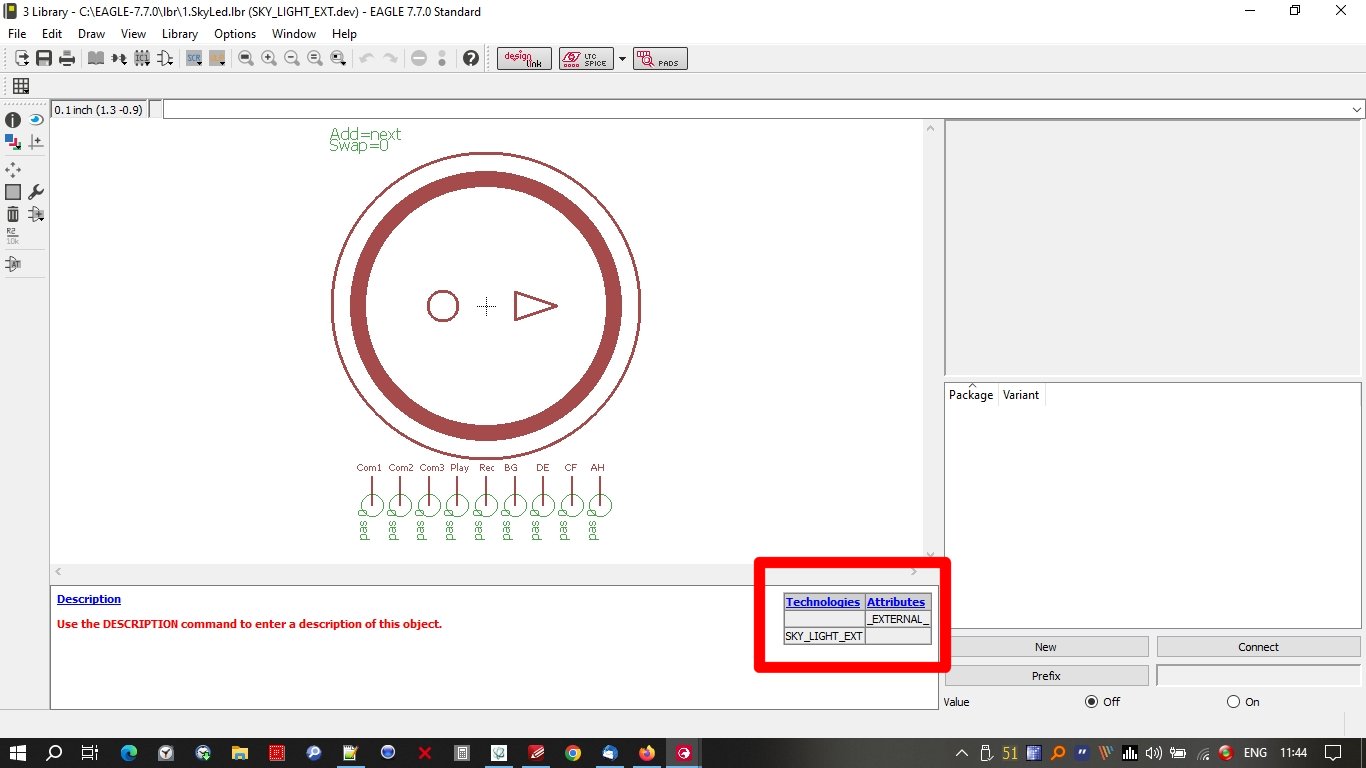

Chandler B. schrieb:
Gibt es eine Möglichkeit, im Board einige Baugruppen noch nicht darstellen zu lassen?
Wenn ich Schaltplaene erstelle und groesere Bauteile verwende wie z.B. ein Led-Display stoert es mich machmal,wenn das Display in der Erstellungsphase mit auf dem Board erscheint.In diesem Falle erstelle ich ein Kopie der Anzeige und veraendere Parameter bei der Deviceerstellung.Man hat also 2 mal das gleiche Bauteil aber mit unterschiedlichen Vorgaben.Nimmt man das,welches im Schaltplan sichtbar ist aber NICHT verdahtet werden kann,erscheint es es auch nicht auf dem Board. Das ist auch nuetzlich,wenn man einen Schaltplan entwirft und die Umrisse(Symbol) eines anderen Boards auf dem Schaltplan haben moechte,damit man einen Gesamtueberblick hat ,ohne dass das Symbol des zweiten Boards irgendeinen Einfluss auf die eigentliche Board hat und unsichtbar bleibt.
Oeffne den Schaltplan.Du siehst 2 mal das gleiche Bauteil.Schalte auf Board um und du wirst feststellen,dass nur ein Bauteil erscheint. Wie ich das gemacht habe,kannst du im Anhang sehen.
Solltest du nach was anderem Ausschau halten,dann ignoriere mein Posting

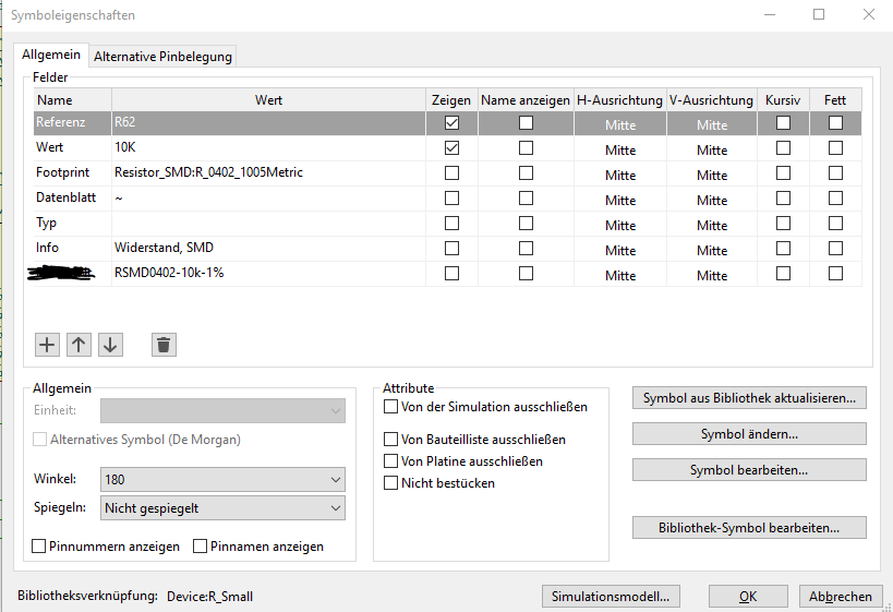

Ich denke er meint das heillose Chaos das entsteht wenn initial alle Bauteile aus dem Schaltplan stumpf aufs PCB gepackt werden und alles wild durcheinander liegt. Das Auseinandersortiere ist nervig, bis man das mal alles in eine Reihenfolge gebracht hat und anfangen kann die Blöcke sinnvoll zu platzieren.
Da ist das was Kicad seit der V7 kann, das beste was ich bisher gesehen habe.
Aber auch das was Du meinst geht da in den Bauteileigenschaften (Siehe Bild)
Das durchgekritzelte ist übrigens die zusätzlich vergebene Nummer aus dem Lagerhaltungssystem. Die wird mittels angepasstem BOM Script dazu benutzt einen Input zu erzeugen den das Kundensystem verarbeiten kann.
