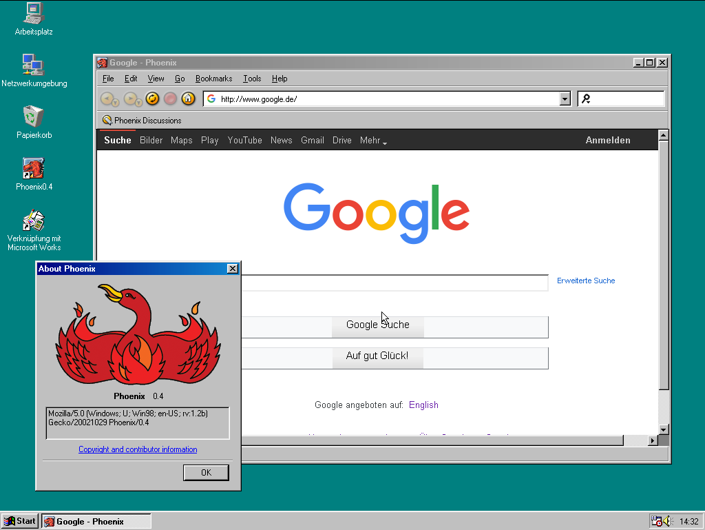

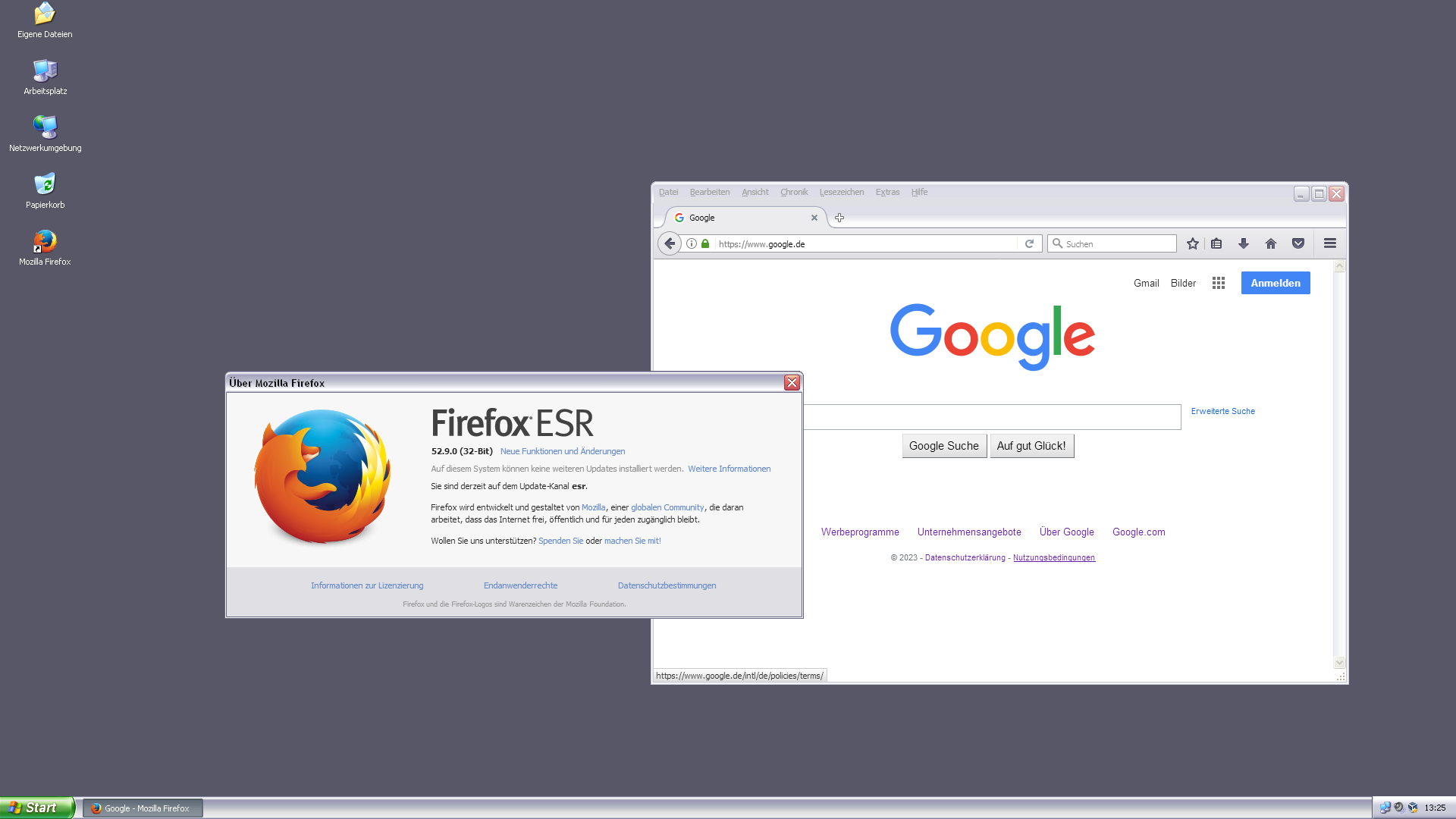

In's Internet kann man aber mit XP noch recht problemlos, siehe
Screenshot. Allerdings: sollte man besser nicht tun, wenn überhaupt,
dann nur temporär, am Besten aus einer gut isolierten VM.
Übrigens: sogar mit Windows98 kommt man noch in's Internet. Hier schlägt
dann aber wirklich das Problem der ausgelaufenen CA-Keys zu. Google gibt
es z.B. nur noch per HTTP. Auch dazu siehe Screenshot.
Der Ausflug in die Vergangenheit war für mich aber durchaus interessant.
Ich wußte z.B. nicht, dass Google tatsächlich noch per HTTP erreich- und
benutzbar ist.

von Hans L. (holzwurm56)
Ich habe jetzt die letzte Firefoxversion für WinXp gefunden und auf
einem
Rechner runtergeladen. Die habe ich dann über einen USB-Stick auf dem
Xp-Rechner installiert, damit klappt es mit der Internetverbindung.
