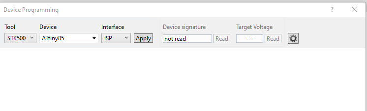

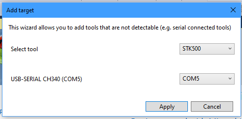

versuche seit 2 Tagen o.g. Programmer zu verwenden. Programmer ist verwendbar in der Arduino IDE und in VisualSstudioCode mit PlatformIO.Dort ist er als STK500 ansprechbar. Kann in in MS auch als STK500 mit dem entsprechenden COM-Port auch über "add Target" auswählen, aber nicht über "Device Programming" als ISP Programmer auswählen.

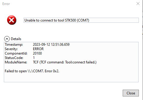

Fehlermeldung lautet: Timestamp: 2023-09-11 16:44:51.045 Severity: ERROR ComponentId: 20100 StatusCode: 1 ModuleName: TCF (TCF command: Tool:connect failed.) Could not establish communication with the tool.

in der Arduino IDE wird er als STK500v1 ausgewiesen. In AddTarget kann ich ihn als STRK500 auswählen und wird mir auch, wenn ich den ATtiny85 als Ziel auswähle in DeviceProgramming mit dem entsprechenden COM-Port (5), ist identisch mit dem GeräteManager,angezeigt. Nach dem Anwenden der Konfiguration erscheint die Fehlermeldung, wie vorher beschrieben (....Could not establish communication with the tool.). Habe die entsprechenden Screens angehangen. Die ArduinoIDE sowie VSC habe ich zur Kontrolle bezüglich der prinzipiellen Funktionsfähigkeit des Programmers benutzt.

Lösung gefunden:
für den stk500v1 muss eine Baudrate von 19200 eingestellt werden. Paramer -c stk500v1 -P COM7 -p t85 -b 19200 -v 2> "Filename.txt" geben MCU-Parameter aus.
