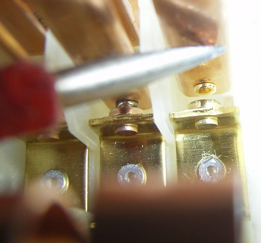

kann mir jemand einen Ersatztyp für dieses Relais nennen? Oder das
Datenblatt?
Es ist ca. 30 Jahre alt und stammt aus einer (digitalen)
Heizungssteuerung. Der Trafo hat 8.1V und 22V sekundär (+Spannungsregler
auf PCB, vermutlich 5V).
Ich vermute mal 12V oder 24V Spulenspannung? Wie kriege ich das raus
ohne Saft drauf zu machen?
Was heißt 1500R? 1.5KOhm der Spule? (Edit: Habe ich gemessen, kommt hin)
Relais Gruner
281 C 38 100 D
104 420 052
1500R
10A
250VAC
2/46

Suche nach Datenblatt leider erfolglos.
Kannst Du an dem Relais in der Heizungssteuerung messen? Die Spule
scheint ja in Ordnung zu sein. Vielleicht kannst Du daran die Spannung
messen. Ersatz findest Du dann ggf. bei Finder, oder auch bei Gruner.
Bauform sieht für mich aus wie Finder FIN 40.xx
https://www.gruner.de/relais/produktfinder
Hier würde ich auch mal nach einem DB fragen. Auf der Webseite finde ich
nichts zu dem Relais.
Deine Abbildung ist ein Produktfoto, also nicht vom Originalrelais. Bist
Du sicher das Dein Relais defekt ist?
Normalerweise taucht die Spannung in der Typenbezeichnung auf. Auf 12V
bzw. 24V kann man aus der Bezeichnung nicht schließen.
38V (281 C 38 100 D) wäre ungewöhnlich, aber nicht unmöglich.

von NoX (maniaxx)

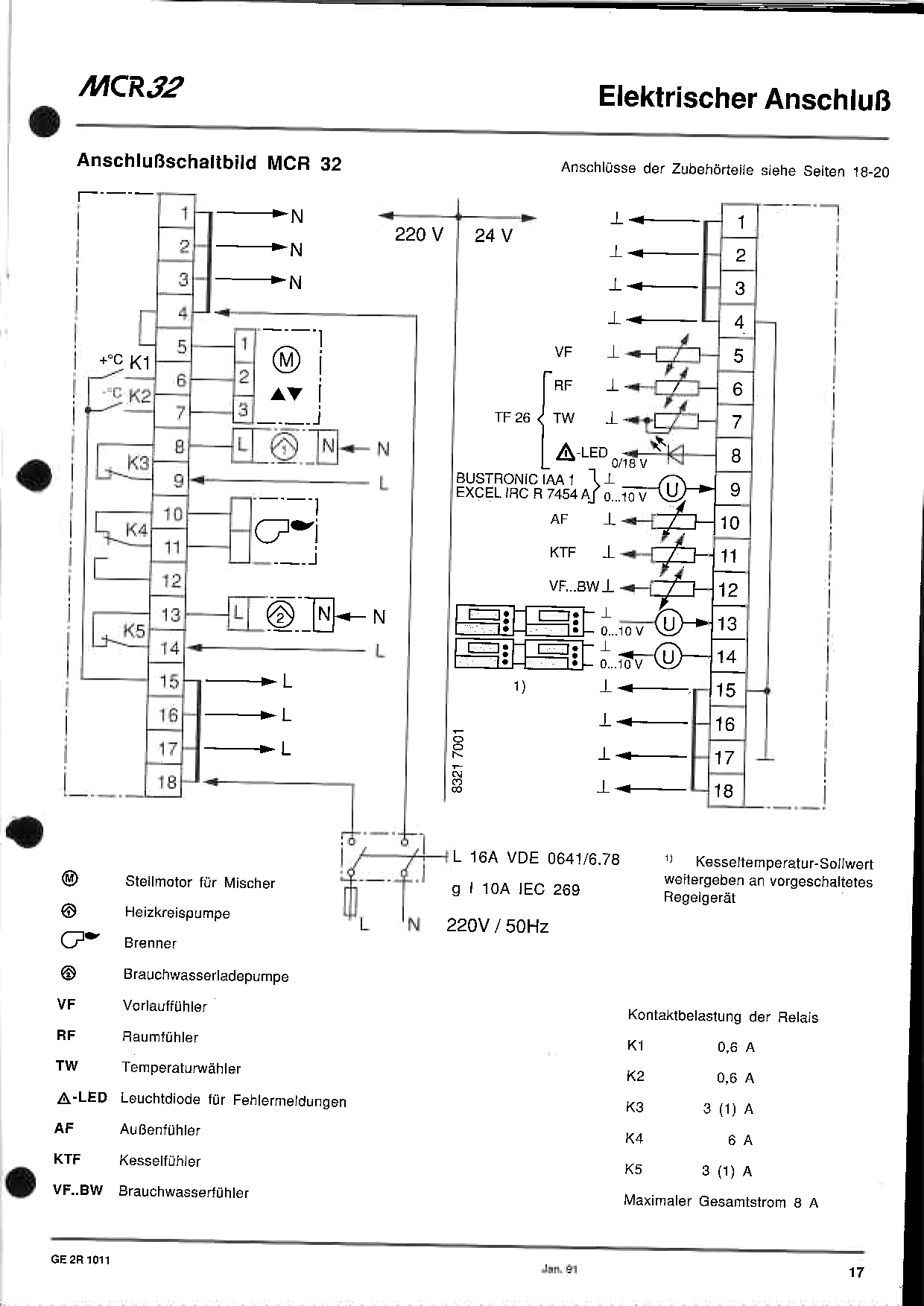

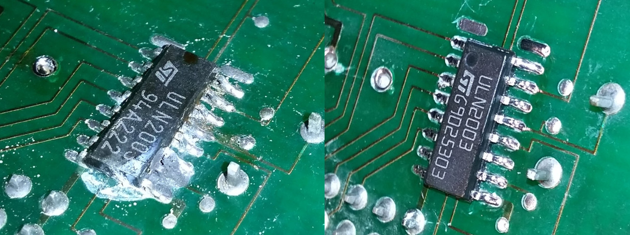

Steuerung ist eine MCR32 (MCR33 geht wahrscheinlich auch). Der Brenner,
bzw. das Magnetventil öffnet manchmal zu schwach (niedriger Gasdruck,
meist die erste Zündung nach Nachtbetrieb/Abschaltung), als wäre der
Relaiskontakt hochohmig/verdreckt. Ich habe sie generalüberholt
(Kondensatoren und Relaistreiber/ULN2003 gewechselt, Trafo und
Spannungsregler nachgelötet). Die Relais wären der nächste Schritt.
Ich frage mal beim Hersteller an.

von NoX (maniaxx)
Gruner hat Datenblätter geliefert.
3.5mm RM, 6V..60V, SPDT (1c)
'Omron G2R-1 DC24' (1100Ohm) dürfte demnach ein kandidat sein, wenn ich
das richtig sehe.
https://www.reichelt.de/leistungsrelais-tht-24-vdc-10a-1-wechsler-g2r-1-dc24-p243094.html
Oder 'Finder 40.31'. Das existiert aber anscheinend nur im Datenblatt.
Nicht mal Conrad hat das im Sortiment.

von NoX (maniaxx)
Die Bedienungsanleitung spricht gezielt von einem 24V Bereich. Warum
sollte sie diesen nicht auch für die Relais nutzen?
Was heißt denn (6V..60V) Nennspannung (bei 1500R) im Datenblatt? Ist das
nicht der gültige Arbeitsbereich? Das Omron hat 1100R.
von H. H. (Gast)
Dass es Relais mit 6V Nennspannung gibt, und auch solche mit 60V
Nennspannung.
Der Arbeitsbereich ist dann von 67% der Nennspannung bis 150% der
Nennspannung.
von NoX (maniaxx)

Naja, die 230V vom Magnetventil sind auch eine Fremdspannung. Natürlich
sollst Du den Kontaktwiderstand messen, nicht die Spule, und die
Relaiskontakte sind sowohl dem Schaltplan als auch meiner Erinnerung
nach direkt an die Klemmen gelegt, also ohne Verbindung zum Rest der
Schaltung.

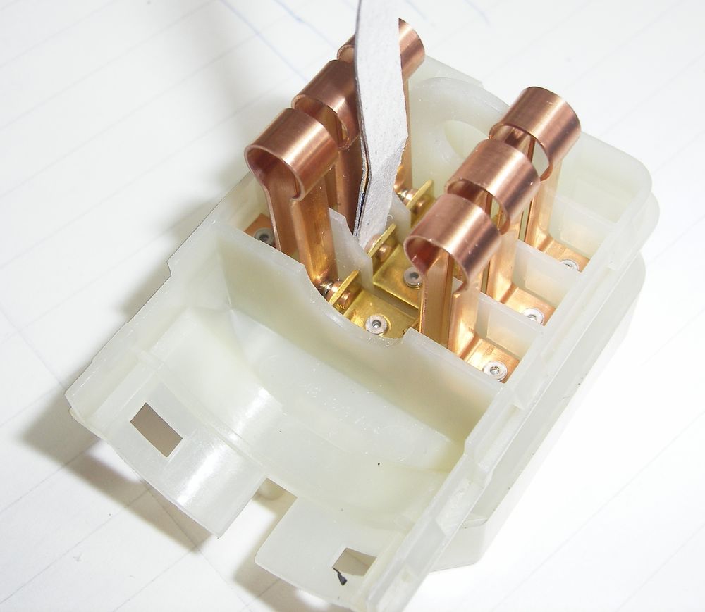

Noch eine Vermutung: beim öffnenden Kontakt ist die mechanische
Selbstreinigung durch Verbiegen der Kontaktzungen wesentlich geringer
als beim schließenden, der mit der vollen Magnetkraft ausgelenkt wird.
Da hat z.B. BMW bei seinen Zündanlaßschaltern in den 90ern schönen Mist
gebaut. Denen fehlt die Bewegung zur Selbstreinigung. So muß man sie
regelmäßig ausbauen und wegwerfen (und natürlich für einen fast
dreistelligen Betrag neu kaufen), oder man macht sich die Mühe und
reinigt sie.
Geht sehr leicht mit einem rauhen Pappstreifen und wäre auch bei Deinen
Relais einen Versuch wert. Natürlich kann man auch die bei Vollmond mit
Ziegenleder bespannten Birnbaumholzstäbchen aus dem Hifi-Laden nehmen.

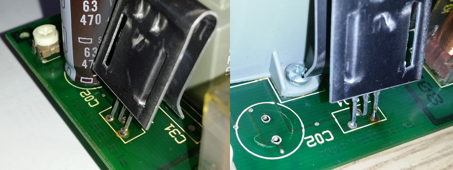

- Kondensatoren gewechselt (C ok, ESR hoch 0.63R (0.09R laut
Datenblatt)).
- Spannungsregler nachgelötet (Lötstelle gebrochen, Bild)
- Trafo nachgelötet
- Relaistreiber gewechselt (ULN2003). Sieht dramatisch aus (Bild), aber
alle 7xNPNs waren noch ok.
- Relais nachgelötet
- Außenfühler gewechselt (NTC-2K)

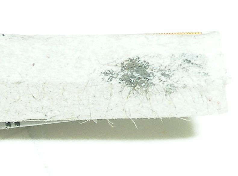

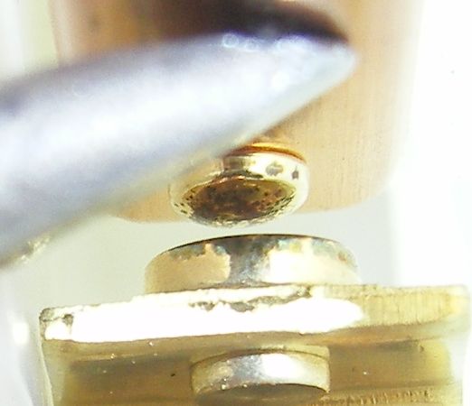

Ich habe die Pappstreifen trocken verwendet und damit alles sauber
bekommen. Die Innenseite eines Gefrierpizzakartons hatte die ideale
Oberflächenstruktur. Schmirgeln würde ich auf keinen Fall, maximal mit
einem harten glatten Gegenstand glätten, wenn schon Krater reingebrannt
sind. Das wäre dann aber eher eine Notlösung.
Auf den Fotos sieht man den Vorher/Nachher-Effekt und den Schmutz auf
der Pappe. Der Kontakt war nicht abgenutzt, sondern der ganz leichte
Kontaktabbrand wurde nicht durch Selbstreinigung entfernt und hat sich
deshalb angesammelt.

Das angetrocknete Wasser am ULN kann natürlich auch im Analogteil auf
der Platine lungern und abhängig von der Luftfeuchtigkeit Probleme
verursachen.
