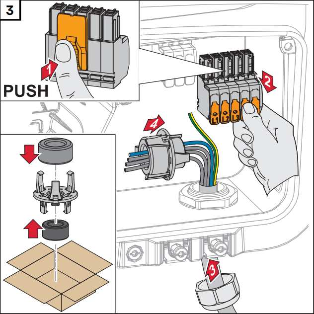

von Peter Z. (hangloose)
Bei Fronius wird die Wechselstromleitung durch 2 Ferrit-Ringe
geleitet.
Vielleicht würde das etwas bringen...
von Rüdiger B. (rbruns)
Das hilft gegen Mantelwellen.

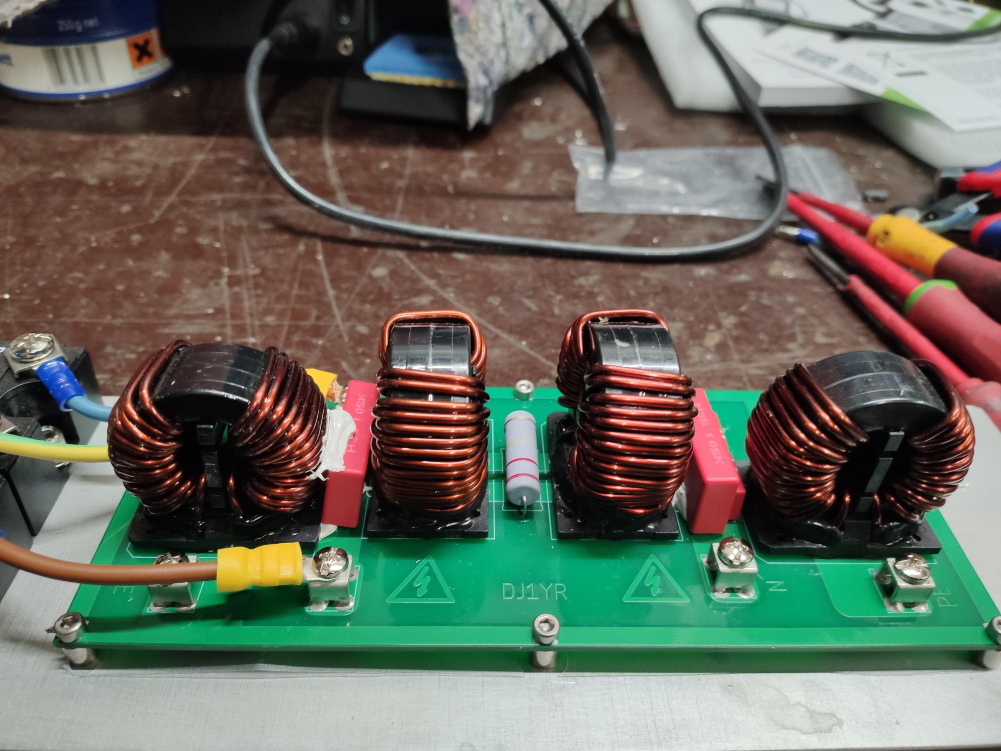

von René H. (dj1yr)
Ähnliches Problem gab es hier, nur das es eine Große Erzeugeranlage
war/ist.
Ich habe massive Störungen auf dem Stromnetz Messen können (benutze
mehrere PAC4200 für die Hausautomation).
Ich hatte damals den Netzbetreiber (Mitnetz) das Problem geschildert,
die Schickten den Netzmeister und machten über einen Monat Messungen,
mit dem Ergebnis das der PV Anlagenbetreiber seine Anlage Abschalten
durfte und dazu verpflichtet wurde einen Trenntrafo zu setzen.
Nach dem Einbau des Trenntrafo´s war wieder alles in Ordnung, dieser hat
ja technisch bedingt eine LPF-/Drosselwirkung.
Nun mal noch zu dem Hauptproblem, viele Netzfilter leiten ihre
Störspannung gegen PE, da die PE aber in den seltensten Fällen absolut
Ideal ist verlagern sich die Störungen auf die PE und verteilen sich
wunderbar im ganzen PE Netz.
(DC Widerstand vs. Impedanz)
Ich habe Netztfilter fürs QRL gebaut (20A/230V) wo auch die PE mit 400µH
verdrosselt ist.
