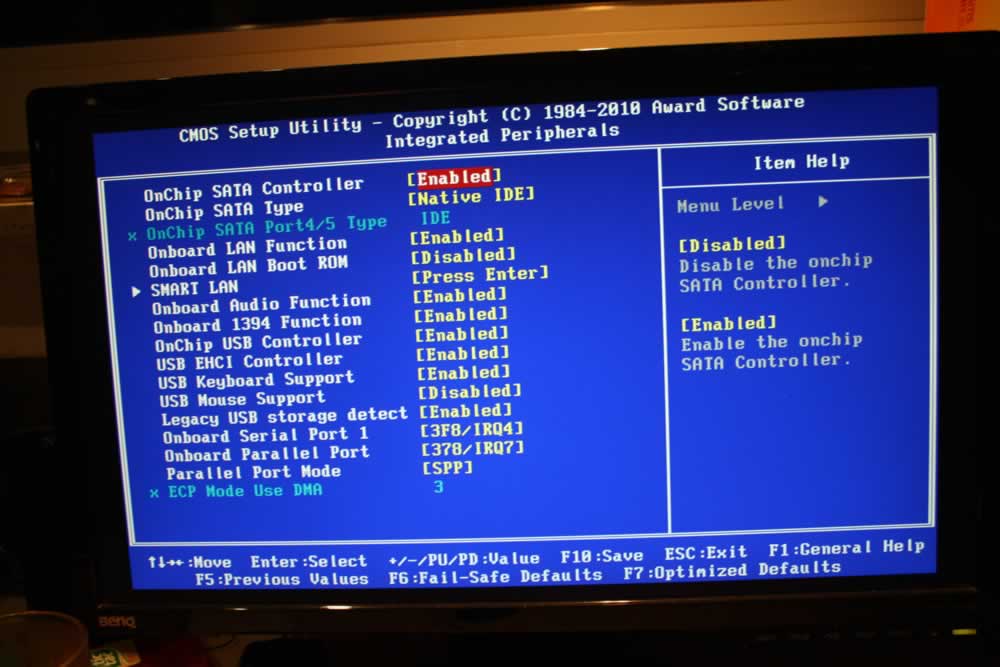

gibt es eine Möglichkeit die Parallelportadresse ändern? Bei mir ist
die Adresse 3020 und 3030. Ich würde gerne auf 378 und 278 ändern.

von Thomas F. (igel)
Kommt auf deinen Rechner an:
Früher konnte man im Bios für den Parallel Port "Auto/OS" ausschalten
und die Adresse dann fest auswählen:
https://www.computerbase.de/forum/attachments/img_9721-jpg.242536/
von Harald K. (kirnbichler)
Die Adressen lassen darauf schließen, daß der Parallelport auf einer
PCI- oder PCIe-Karte untergebracht ist und nicht auf dem Mainboard.
Daher kann man über das BIOS-Setup nichts derartiges einstellen.
Bessere Software ist in der Lage, mit anderen I/O-Adressen umzugehen und
sieht eine Konfigurationsmöglichkeit dafür vor.
von Thorsten R. (halogenfan)
Ich hatte mich vor geraumer Zeit auch mal damit beschäftigt. Es ist
tatsächlich so, dass sich bei PCI(e)-Karten die LPT-Adressen 378/278
nicht im BIOS einstellen lassen. Das hat Kompatibilitätsgründe, der
komplette ISA-Adressbereich ist für Legacy-Karten reserviert und da
gehören PCI(e)-Karten (wohl) nicht dazu. Abhilfe unter DOS kenne ich
keine. Es gibt wohl angepasste Versionen der Windows DOS-Box, die den
Adressbereich ummappen können. Allerdings muss man dafür die IO-Adressen
mit Low-Level Windows Treibern freischalten (GiveIO oder ähnliches, auch
für 64-Bit).
