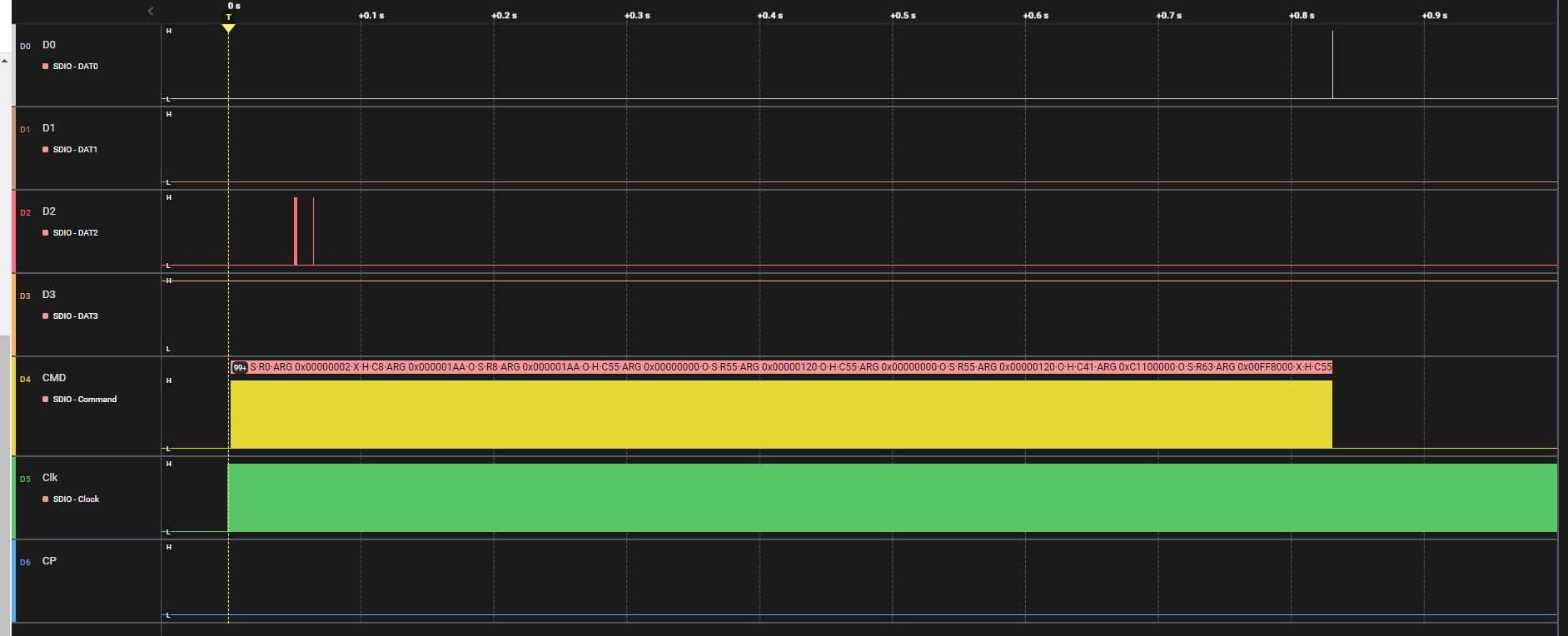

Immer noch ohne Erfolg. Schon der erste Aufruf (f_mount) der
SD-Funktionen geht schief. Rückgabewert ist FR_NOT_READY (3) The
physical drive cannot work.
Die Kommunikation bricht kurz nach dem Hochsetzen des Taktes ab. Ich
habe daraufhin den hohen Takt auf 8 MHz gesetzt. Das ändert jedoch nicht
wirklich was.

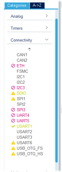

Wenn ich dein IOC-File ernst nehmen darf dann solltest du die gelben
Warnschilder deiner Peripherie-Konfiguration ernst nehmen und alle
durchschauen welche Konflikte dich behindern. Auf den ersten
schnellen Blick gibt es da welche.

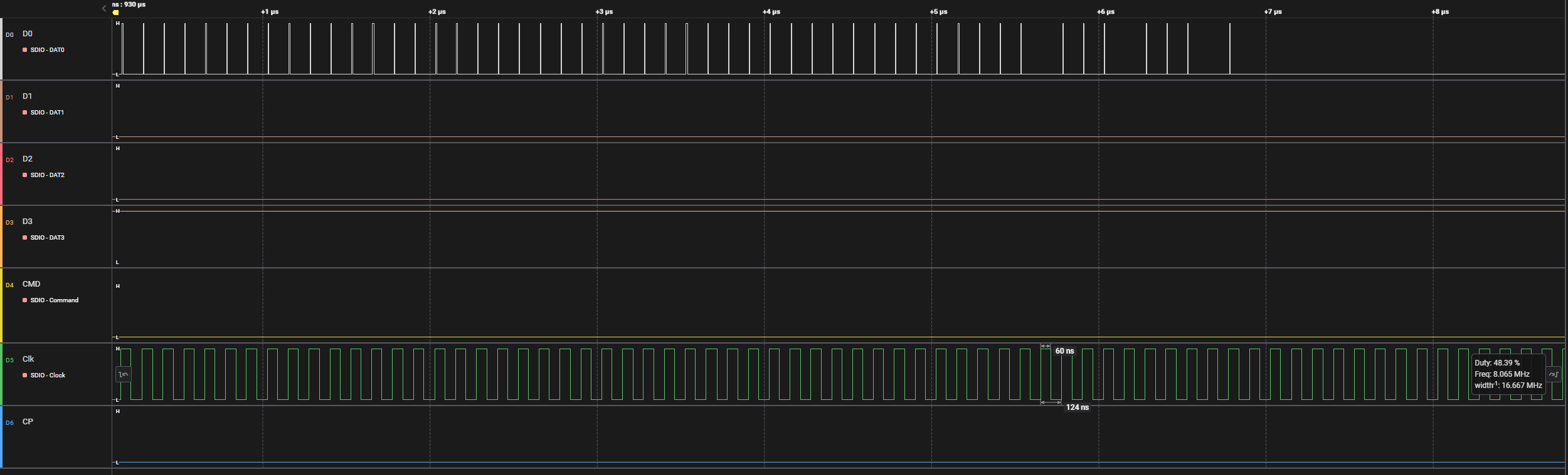

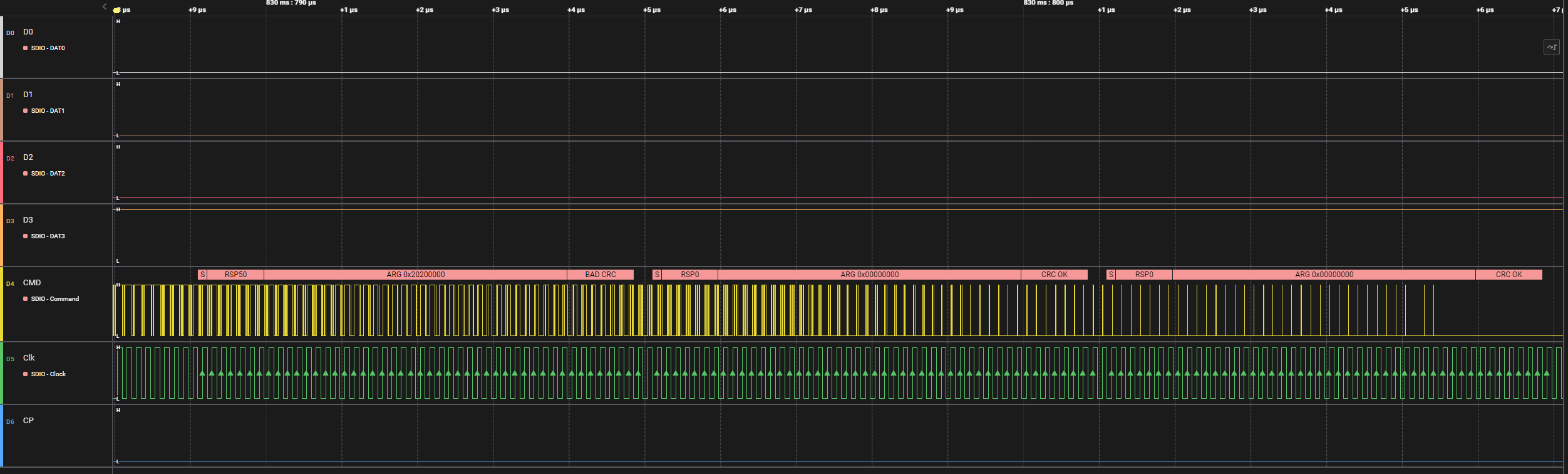

Saleae Aufnahmen...

Gelbe Ausrufezeichen habe ich da eigentlich immer. Wenn ich versuche
denen nachzugehen, kommen dann so Dinge heraus wie "mit dieser
Konfiguration können sie nicht mehr alle PWM-Ausgänge eines bestimmten
Timers nutzen". Egal, ich will ja noch nicht mal den Timer nutzen.
Deshalb habe ich das aufgegeben.

Das gelbe Warnzeichen neben SDIO warnt z.B. davor, dass man keine MMC
Karten über einen 8 Leitungen breiten Bus mehr anbinden kann.

Wastl schrieb:
> Beratungsresistenz ist eine Zier, doch weiter kommt man ohne ihr.
Ganz ruhig bleiben. Wie Du in meiner Antwort über Deinem Beitrag siehst,
habe ich doch mal geschaut. Das ich das gelbe Ausrufezeichen nicht
versuche zu beseitigen, liegt daran, dass ich mittlerweile sehr lange
nach einer MMC suchen müsste und erst recht keinen MMC-Slot zum Einlöten
besitze. CubeMX wirft viele dieser gelben Warnungen. Wenn man sich die
Schulungsvideos von ST anschaut, sieht man, dass die sogar die pinken
Warnzeichen unbeachtet lassen. Es ist halt nun mal so, dass man mit
einer endlichen Anzahl Pins nicht alles auf einmal hinbekommt.

Jetzt überlege ich, wie ich weiter mache. Ein Vergleich der Ausgaben des
SDIO-Analyzers im Logic Analyzer beider Programme gegeneinander sagt mir
wenig, da ich die Kommandos und ihre Argumente, die da über die
Schnittstelle huschen, nicht kenne.
